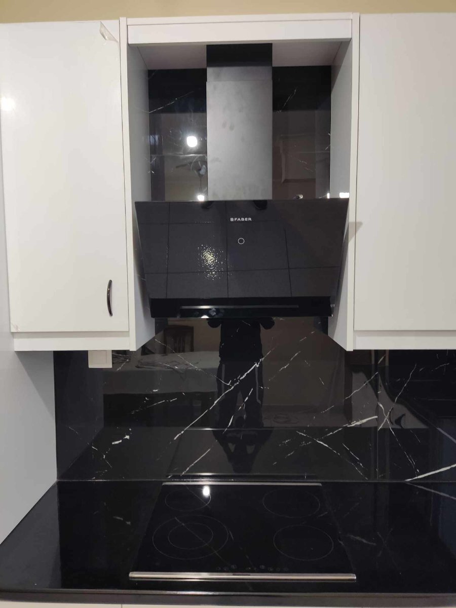

θωμας21 Δημοσ. 27 Φεβρουαρίου 2024 Δημοσ. 27 Φεβρουαρίου 2024 Kαλημερα παιδια , πριν λιγες μερες αγορασα νεα εστια αυτονομη κεραμικη κ φουρνο της Blomberg. O φουρνος δουλευει αψογα αλλα η εστια (MKN54212 Χ μοντελο) παρουσιαζει μια ανωμαλια. Μενουν αναμενα για 2 λεπτα κ μετα σβηνουν μονα τους για μισο λεπτο κ μετα ξανα αναβουν. Με αποτελεσμα να μην κραταει θερμοκρασια , πχ σημερα που πηγα να βρασω σπαγγετι χρειαστηκε 50 λεπτα κ στο τελος το νερο ,που ηταν ηδη βρασμενο απο τον βραστηρα , οταν μπηκε στο ματι δεν κοχλασε ποτε... καλα για τον κιμα δν το συζητω... Εν ολιγοις μια μακαροναδα με κιμα χρειαστηκε 1 ωρα κ μιση.. ολα τα ματια εκαναν το ιδιο αναβαν εσβηναν... Η εγκατασταση της εγινε απο επαγγελματια ηλεκτρολογο κ χρησιμοποιω σκευη καταλληλα κ επωνυμα. Τι μπορει να φταιει? Εφαγα τετοιο ξενερωμα γτ τα ακριβοπληρωσα που δν πηρα ουτε το καταστημα τηλεφωνο να στειλει δικο του τεχνικο...

θωμας21 Δημοσ. 28 Φεβρουαρίου 2024 Μέλος Δημοσ. 28 Φεβρουαρίου 2024 1.5 λιτρο νερο σε θερμοκρασια δωματιου Σκαλα 9 με boost θερμανσης στο μεγαλο ματι Στα 20λεπτα θολωσε το καπακι της κατσαρολας-υδρατμους 25-30 λεπτα χρονομετρημενο για να εμφανισει φυσαλιδες στον πατο της κατσαρολας στα 35 λεπτα εκανε πως βραζει αλλα το νερο δν κοχλασε... σκεφτειτε με το που πεσει κατι μεσα για να μαγευρευτει ποσο πεφτει κ η θερμοκρασια αυτοματα... προσπαθησα να στειλω video αλλα τα 2 mb δν το καθιστουν εφικτο 10 ώρες πριν, Amaretos είπε Υπάρχει σοβαρή περίπτωση να έχεις θέμα με την εγγύηση αν στον φούρνο έχει κοπεί το καλώδιο ρεύματος και έχει ενωθεί με την παροχή στον τοίχο οπως γίνεται στο 99,,% των περιπτώσεων. Η εστια ειναι αυτονομη χωρις φουρνο κ το καλωδιο της δεν ειχε φις. Δεν κοψαμε κατι . Παλι καλα ειχε τα καλωδια ολα ετοιμα (3φασικο η 1φασικο ρευμα ) κ απλα τα κουμπωνες στην παροχη του τοιχου... 1
