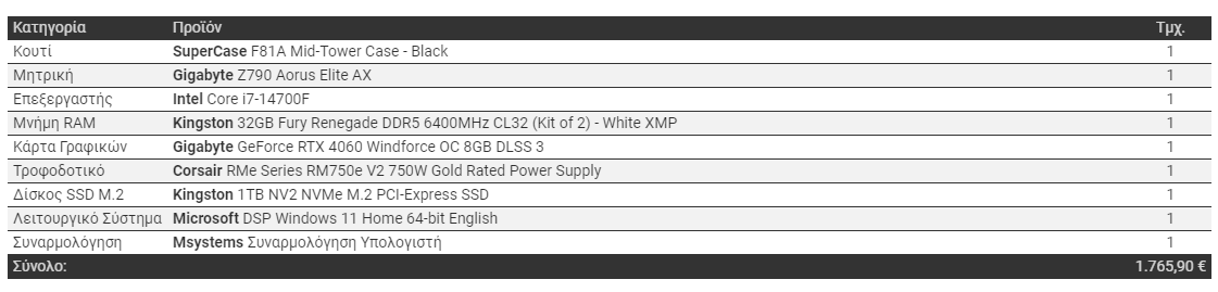

SinQ Δημοσ. 26 Φεβρουαρίου 2024 Δημοσ. 26 Φεβρουαρίου 2024 Καλησπερα, ενας φιλος ενδιαφερεται για αγορα νεου υπολογιστη για χρηση gaming και after effects(οχι 3D). Τα εξαρτηματα πρεπει να αγοραστουν απο το msystems και οθονη σε αυτο το σημειο δεν χρειαζεται, μελλοντικα θα αγοραστει μια 4k 27". Το μπατζετ ειναι 2000 ευρω. Πως σας φαινεται αυτη η συνθεση; Ευχαριστω!
TopCLR Δημοσ. 26 Φεβρουαρίου 2024 Δημοσ. 26 Φεβρουαρίου 2024 Δεν γνωρίζω τι ακριβώς χρειάζεται το after effects και ποια είναι τα παιχνίδια. Ωστόσο έχω μερικές παρατηρήσεις: α) Δεν βάλατε ψήκτρα για τον επεξεργαστή. Ο 14700F δεν έχει δική του. β) Σύστημα των 2000€ στημένο σε κουτί των 27€ (σημειώνω πως δεν το γνωρίζω το κουτί); Που παίρνει ένα 120mm ανεμιστήρα μπροστά και έναν 80mm πίσω, θα είναι "φούρνος"! γ) Αντί του Kingston NV2 ας βάλει κάτι παραπάνω (~40€) και ας πάρει Corsair MP600 PRO NH που έχει μεγαλύτερες ταχύτητες, (πολλά) περισσότερα TBW και μεγαλύτερη εγγύηση! Ίσως η RTX 4060 δεν είναι αρκετή για τα παιχνίδια. Τα οποία όμως δεν γνωρίζουμε και οι τιμές του Msystems δεν είναι και οι καλύτερες, οπότε "πάσο". 2
nickol-us Δημοσ. 26 Φεβρουαρίου 2024 Δημοσ. 26 Φεβρουαρίου 2024 (επεξεργασμένο) 57 λεπτά πριν, TopCLR είπε Δεν γνωρίζω τι ακριβώς χρειάζεται το after effects και ποια είναι τα παιχνίδια. Ωστόσο έχω μερικές παρατηρήσεις: α) Δεν βάλατε ψήκτρα για τον επεξεργαστή. Ο 14700F δεν έχει δική του. β) Σύστημα των 2000€ στημένο σε κουτί των 27€ (σημειώνω πως δεν το γνωρίζω το κουτί); Που παίρνει ένα 120mm ανεμιστήρα μπροστά και έναν 80mm πίσω, θα είναι "φούρνος"! γ) Αντί του Kingston NV2 ας βάλει κάτι παραπάνω (~40€) και ας πάρει Corsair MP600 PRO NH που έχει μεγαλύτερες ταχύτητες, (πολλά) περισσότερα TBW και μεγαλύτερη εγγύηση! Ίσως η RTX 4060 δεν είναι αρκετή για τα παιχνίδια. Τα οποία όμως δεν γνωρίζουμε και οι τιμές του Msystems δεν είναι και οι καλύτερες, οπότε "πάσο". Κλειδωμένος i7, έρχεται και με δική του ψύκτρα, σίγουρα δε προτείνεται να την κρατήσει... 1 ώρα πριν, SinQ είπε Καλησπερα, ενας φιλος ενδιαφερεται για αγορα νεου υπολογιστη για χρηση gaming και after effects(οχι 3D). Τα εξαρτηματα πρεπει να αγοραστουν απο το msystems και οθονη σε αυτο το σημειο δεν χρειαζεται, μελλοντικα θα αγοραστει μια 4k 27". Το μπατζετ ειναι 2000 ευρω. Πως σας φαινεται αυτη η συνθεση; Ευχαριστω! Τρομερά περίεργες επιλογές... Θα ήταν καλό να γνωρίζαμε και τιμές αγοράς ώστε να μη βγάλουμε βιαστικά συμπεράσματα. Κουτί όπως ειπώθηκε φυσικά όχι για τέτοιο σύστημα. Ψύκτρα φυσικά μια καλύτερη after market. Επίσης σωστή η παρατήρηση για τον nv2. To τροφοδοτικό επίσης απέχει αρκετά από vfm... Καταλαβαίνω οτι δεν υπάρχει δυνατότητα συναρμολόγησης, σωστά; Τα windows τα χρειάζεστε προ-εγκατεστημένα; Νομίζω κομμάτι-κομμάτι και στήσιμο (ακόμη και σε μεγάλη αλυσίδα δε θα κοστίσει περισσότερο από 50€) θα βγει καλύτερο build με ποιό "σωστό" hardware. Kαλύτερη δυνατή πρόταση θα έρθει αν γίνει ανάλυση των εργασιών που επιθυμείτε να γίνει ή κάνετε στα εν λόγω προγράμματα - παιχνίδια Επεξ/σία 26 Φεβρουαρίου 2024 από nickol-us 1
SinQ Δημοσ. 26 Φεβρουαρίου 2024 Μέλος Δημοσ. 26 Φεβρουαρίου 2024 (επεξεργασμένο) Τα παιχνιδια ειναι θεωρητικα ολοι οι ΑΑΑ τιτλοι που βγαινουν τωρα και για μερικα χρονια σιγουρα. GTA, helldivers, skull and bones etc. Η ιδεα ηταν ισως αν πηγαινες σε καλυτερο επεξεργαστη να μην ειχες τοση αναγκη απο ψυξη αλλιως υπαρχει και αυτη η προταση. Που νομιζω το τροφοδοτικο ειναι μικρο οπως και οι μνημες αφου ηδη καποια παιχνιδια προτεινουν 32gb και υπαρχουν και μεγαλυτερες ταχυτητες επισης. Επισης εχω κανει λαθος , επεξεργαστη ηθελα να βαλω τον i7-14700KF που δεν εχει γραφικα στην πρωτη συνθεση. Επεξ/σία 26 Φεβρουαρίου 2024 από SinQ
SeNNinhA Δημοσ. 26 Φεβρουαρίου 2024 Δημοσ. 26 Φεβρουαρίου 2024 2 ώρες πριν, SinQ είπε Καλησπερα, ενας φιλος ενδιαφερεται για αγορα νεου υπολογιστη για χρηση gaming και after effects(οχι 3D). Τα εξαρτηματα πρεπει να αγοραστουν απο το msystems και οθονη σε αυτο το σημειο δεν χρειαζεται, μελλοντικα θα αγοραστει μια 4k 27". Το μπατζετ ειναι 2000 ευρω. Πως σας φαινεται αυτη η συνθεση; Ευχαριστω! Θα άλλαζα σίγουρα τροφοδοτικό και Nvme. Το κουτί δε το ξέρω αλλά υπάρχουν πολλά καλά επώνυμα σε λογική τιμη
TopCLR Δημοσ. 26 Φεβρουαρίου 2024 Δημοσ. 26 Φεβρουαρίου 2024 (επεξεργασμένο) 3 ώρες πριν, nickol-us είπε Κλειδωμένος i7, έρχεται και με δική του ψύκτρα, σίγουρα δε προτείνεται να την κρατήσει... Για τον 14700F αναφέρει το Msystems το ότι δεν έχει ψήκτρα. @SinQ Με το να "παίζεις" ρουλέτα με τα εξαρτήματα της σύνθεσης δεν βγαίνει άκρη. Έβαλες καλύτερο κουτί, δύο M.2 SSD (γιατί δύο;) και "κατέβασες" τις μνήμες (στα 16GB και 5200Mhz) και έβαλες entry level 500αρι τροφοδοτικό που δεν είναι καν 80plus!!! 80 Plus None 80 PLUS Επεξ/σία 26 Φεβρουαρίου 2024 από TopCLR 1
Dark_Nightfall Δημοσ. 26 Φεβρουαρίου 2024 Δημοσ. 26 Φεβρουαρίου 2024 8 λεπτά πριν, TopCLR είπε Για τον 14700F αναφέρει το Msystems το ότι δεν έχει ψήκτρα. 80 Plus None 80 PLUS https://www.intel.com/content/www/us/en/products/sku/236854/intel-core-i7-processor-14700f-33m-cache-up-to-5-40-ghz/specifications.html Thermal Solution Specification PCG 2020C 1
SinQ Δημοσ. 26 Φεβρουαρίου 2024 Μέλος Δημοσ. 26 Φεβρουαρίου 2024 39 λεπτά πριν, TopCLR είπε Για τον 14700F αναφέρει το Msystems το ότι δεν έχει ψήκτρα. @SinQ Με το να "παίζεις" ρουλέτα με τα εξαρτήματα της σύνθεσης δεν βγαίνει άκρη. Έβαλες καλύτερο κουτί, δύο M.2 SSD (γιατί δύο;) και "κατέβασες" τις μνήμες (στα 16GB και 5200Mhz) και έβαλες entry level 500αρι τροφοδοτικό που δεν είναι καν 80plus!!! 80 Plus None 80 PLUS Φιλε μου δεν 'παιζω' ρουλετα. Διαφορετικη συνθεση ειναι που προτειναν στον φιλο μου και ρωταω αν σας φαινεται καλυτερη. Για το τροφοδοτικο ανεφερα ηδη οτι ειναι μικρο... Ναι δεν εχει ψυχτρα το ειπαμε 1
SeNNinhA Δημοσ. 26 Φεβρουαρίου 2024 Δημοσ. 26 Φεβρουαρίου 2024 PSU https://www.msystems.gr/power-supplies/be-quiet-pure-power-12-m-gold-rated-750w-full-modular-power-supply-bn343 NVMe https://www.msystems.gr/ssd/samsung-1tb-nvme-ssd-990-pro-series-m-2-pci-express-mz-v9p1t0bw Ή αντί για δύο έναν στα 2TB https://www.msystems.gr/ssd/samsung-2tb-nvme-ssd-980-pro-series-m-2-pci-express-mz-v8p2t0bw Cooling https://www.msystems.gr/cpu-coolers/cpu-cooler-arctic-liquid-freezer-ii-280mm-acfre00066b RAMS 2x16GB ως ελάχιστο Δεν ξέρω τον λόγο της αγοράς ΟΛΩΝ των κομματιών από το συγκεκριμένο κατάστημα αλλά είναι χάσιμο αρκετών χρημάτων που θα μπορούσαν να χρησιμοποιηθούν πολύ καλύτερα. Η διαφορά κόστους στα 2000 ευρώ θα είναι σημαντική. Έστησα καλύτερο μηχάνημα με λιγότερα 2 1
JPaxilleas Δημοσ. 26 Φεβρουαρίου 2024 Δημοσ. 26 Φεβρουαρίου 2024 5 ώρες πριν, TopCLR είπε β) Σύστημα των 2000€ στημένο σε κουτί των 27€ (σημειώνω πως δεν το γνωρίζω το κουτί); Που παίρνει ένα 120mm ανεμιστήρα μπροστά και έναν 80mm πίσω, θα είναι "φούρνος"! Πως δεν είπες σουβλατζίδικο στα μέσα καλοκαιριού 🤣(εάν και εκεί μετα βίας θα έπιανε τις θερμοκρασίες του κουτιού). Για να γελάσουμε λίγο (μη παρεξηγηθώ). 1
PC_Science_Lefkada Δημοσ. 27 Φεβρουαρίου 2024 Δημοσ. 27 Φεβρουαρίου 2024 1 ώρα πριν, SinQ είπε Φιλε μου δεν 'παιζω' ρουλετα. Διαφορετικη συνθεση ειναι που προτειναν στον φιλο μου και ρωταω αν σας φαινεται καλυτερη. Όχι ούτε με τη δεύτερη έκατσε η μπίλια. Ζήτα μια τρίτη σύνθεση, αλλά να είναι φαρμακερή.
SinQ Δημοσ. 27 Φεβρουαρίου 2024 Μέλος Δημοσ. 27 Φεβρουαρίου 2024 2 ώρες πριν, SeNNinhA είπε PSU https://www.msystems.gr/power-supplies/be-quiet-pure-power-12-m-gold-rated-750w-full-modular-power-supply-bn343 NVMe https://www.msystems.gr/ssd/samsung-1tb-nvme-ssd-990-pro-series-m-2-pci-express-mz-v9p1t0bw Ή αντί για δύο έναν στα 2TB https://www.msystems.gr/ssd/samsung-2tb-nvme-ssd-980-pro-series-m-2-pci-express-mz-v8p2t0bw Cooling https://www.msystems.gr/cpu-coolers/cpu-cooler-arctic-liquid-freezer-ii-280mm-acfre00066b RAMS 2x16GB ως ελάχιστο Δεν ξέρω τον λόγο της αγοράς ΟΛΩΝ των κομματιών από το συγκεκριμένο κατάστημα αλλά είναι χάσιμο αρκετών χρημάτων που θα μπορούσαν να χρησιμοποιηθούν πολύ καλύτερα. Η διαφορά κόστους στα 2000 ευρώ θα είναι σημαντική. Έστησα καλύτερο μηχάνημα με λιγότερα Ναι ειναι ενα απο τα requirements το μαγαζι. Σε ευχαριστω πολυ θα τα κοιταξω αν και το βασικο που πρεπει να καταληξω ειναι cpu, mobo, gpu
SeNNinhA Δημοσ. 27 Φεβρουαρίου 2024 Δημοσ. 27 Φεβρουαρίου 2024 (επεξεργασμένο) 8 ώρες πριν, SinQ είπε Ναι ειναι ενα απο τα requirements το μαγαζι. Σε ευχαριστω πολυ θα τα κοιταξω αν και το βασικο που πρεπει να καταληξω ειναι cpu, mobo, gpu Σύμφωνα με τα λεγόμενα σου CPU: 13700F - 439€ MOBO: Z790 UD - 224€ GPU: 4060ti Windforce - 550€ Cooling: Corsair H100x - 128€ RAMS: 2x16gb Kingston Fury Beast 5600 - 2x 66.5= 133€ PSU: Coolermaster Elite NEX N500 - 31€ SSD1: Kingston KC3000 1TB - 134€ SSD: Kingston KC3000 2TB - 196€ WiFi: Οχι Case: Corsair 4000D - 100€ Ανεμιστήρες κουτιού: με το κουτί 1 μπροστά και 1 πισω Windows: 11 - € ??? Συναρμολογηση: ναι - € ??? Σύνολο 1.935€ Μόνο για τα κομμάτια χωρίς να γνωρίζω τιμή για τα Windows και την συναρμολογηση. Πολλες οι ενστάσεις για παραπανω: 1) Χτίζεις Gaming PC 2.000€ και καταλήγεις με την 4060ti 16gb? 2) Σε gaming PC των 2.000€ βάζεις full wired τροφοδοτικό 500W των 30€? 3) Πετάς χρήματα σε υπερκοστολογημενους SSD και μάλιστα 2 αντί να πάρεις έναν μόνο (δεύτερο μπορείς να πάρεις από άλλο μαγαζί) και να τα βάλεις τα χρήματα στην GPU? 4) Οι RAMS θα σου δώσουν περισσότερα από την CPU σε Gaming. Οποτε μπορείς να πας και σε RAMS με υψηλότερες συχνότητες λειτουργίας. Παρεμπιπτοντως ο κωδικος για το σετ 2X16 dual channel ειναι διαφορετικος. Εκτος εαν σκοπευετε για μια μονο μνημη κατι που δεν το προτεινω ή 2Χ8gb που και παλι δεν θα το προτεινα για gaming PC των 2.000 ευρω. 5) Η Artic δίνει αυτή την στιγμή τις ολοκαίνουργιες της AIOs σχεδόν μισοτιμής. Όταν με 66ευρω (με τα μεταφορικά) παίρνω την Artic Cooler 240 III από την ίδια την Artic δεν βλέπω τον λόγο να δώσω τα διπλάσια για κάτι χειρότερο. 6) Δεν βλέπω την αναγκη να αγοραστούν ΟΛΑ τα κομμάτια από το συγκεκριμένο μαγαζί (αλλά αυτό είναι δικό σας θέμα) 7) Θα χρειαστείτε τουλάχιστον 2 επιπλέον ανεμιστήρες. Δεν ξέρω με ποιους έρχετε το κουτί αλλά μπορεί να θέλουν και αυτοί αλλαγή με κάποιους πιο ήσυχους ίσως (ίσως και όχι) 8.) WiFi δεν υπολογιστηκε ούτε στην mobo ούτε σαν εξτρα 9) Δεν βλέπω την ανάγκη να πληρώσετε Premium Windows όταν αγοράζεις κλειδί φθηνά. 10) Συναρμολογηση με 40 ευρώ σου κάνει ο κάθε τεχνικός. 😎 Επεξ/σία 27 Φεβρουαρίου 2024 από SeNNinhA 3 1
SeNNinhA Δημοσ. 27 Φεβρουαρίου 2024 Δημοσ. 27 Φεβρουαρίου 2024 (επεξεργασμένο) Εαν επιμενετε για στησιμο από MSystems εχω να προτείνω τα παρακατω (δυστυχως δεν μας βαζεις επιμερους τιμες και links και πρεπει να μαντευουμε): Με ελάχιστα παραπανω απο τα 2.000 ευρω εχεις: Ιδια Motherboard αλλα με WiFi6 Πολύ καλύτερη GPU Πολύ καλύτερο τροφοδοτικο Καλύτερη ψύξη (και με ελάχιστα παραπανω πας στην Artic Liquid Freezer III 360 στα 81 ευρω και στην Artic Liquid Freezer III 420 εαν χωράει το κουτι με μολισ 86 ευρω) Καλύτερες μνήμες στα 6000MHz και CL32 Καλύτερο και φθηνότερο SSD#2 (δεν ειναι απαραιτητο να τοποθετηθει εξ αρχης) Αθορυβους ανεμιστηρες (4 τεμαχια) To συνολο μπορει να κατεβει και -20 ευρω εαν το τροφοδοτικο γινει το ιδιο σε 750W (αλλα δεν θα το εκανα για -20 ευρω) ή να πας και σε Seasonic μοντελο (αλλά δεν ειναι διαθεσιμο απο MSystems ομως). Σημειωση: Tο MSystem στο στήνει με την μαμα ψύκτρα (που απ ότι βλεπω περιλαμβανεται στο κουτι) και τοποθετεις μετα την AIO όπως και τον δευτερο SSD. Το παραπανω σετάκι μπορεις να το στήσεις 300-380 ευρω φθηνότερα εαν μαζεψεις τα κομματια απο Best Price/Skroutz και δεν εχω βαλει και το κοστος των Windows στην MSystem. 300 ευρω στα 2000 ειναι 15% δεν ειναι και λιγο. Συγκριτικο Δεν ασχοληθηκα με CPU & Motherboard γιατι μετα θα γινει χαοτικο το θεμα με παρα πολλές μεταβλητές. Πιστευω οτι μπορεις να βρεις καλυτερο κουτι αλλα αυτο ειναι και θεμα γουστου. Δεν ξερουμε καν τι μεγεθος κουτιου θελετε. Επεξ/σία 27 Φεβρουαρίου 2024 από SeNNinhA 1 1
