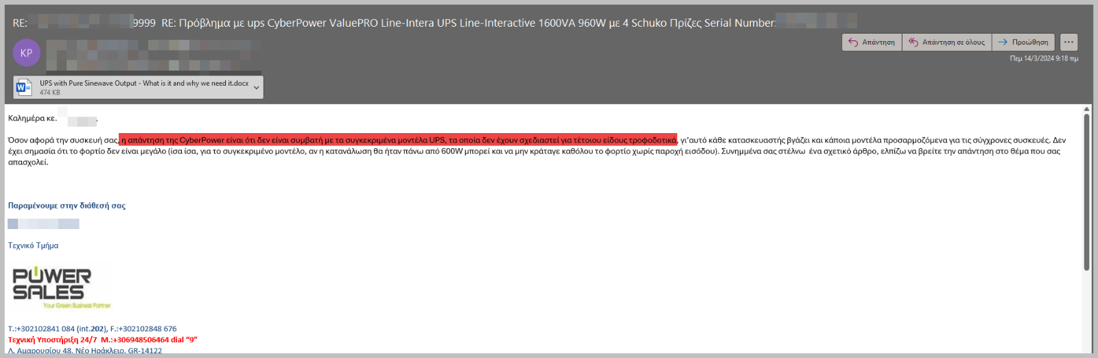

Πρόβλημα με UPS CyberPower ValuePRO Line-Intera UPS Line-Interactive 1600VA 960W
Μετάβαση στην απάντηση Απαντήθηκε από SeNNinhA,
Εκ νέου απάντηση από την αντιπροσωπεία:
Το έστειλα στο skroutz όπου μου είπαν να το κρατήσω και να μου δώσουν σε skroutz points αξίας 100€ για επόμενη αγορά για την ταλαιπωρία.
Τους έστειλα αυτά που έγραψε ο @SeNNinhA πιο πάνω με τα τονισμένα που αφορούν εμένα. Δεν θέλω να μου κάνουν δώρα κτλ, πήρα το UPS για το pc μου, δεν κάνει; οκ να το ακυρώσουμε τότε και να πάρω κάτι άλλο. Αλλιώς να μου έρθει εδώ τι να το κάνω; σε pc να το βάλω δεν μπαίνει, έσκουζε (οκ λίγο λιγότερο) και με το Steam Deck και με το macbook air m1 οπότε ότι είδους pc και να βάλω πάνω δεν μου κάνει. Είναι σαν να μου λένε οκ πέτα τα 100€ στα σκουπίδια.
Κρίμα πάντως γιατί φαινόταν καλό UPS και δεν ζητάω και κάτι τρελό
