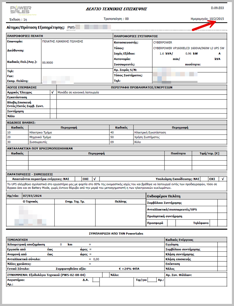

Κοροϊδίας συνέχεια:
Πόσο σοβαρή είναι μια εταιρία με ΔΤΕ του 2015;
Δεν μου αναφέρουν πουθενά πόσα dba μετρήσανε και πόσα ορίζει ο κατασκευαστής (ξέρουμε 50 σε προηγούμενες σελίδες), εγώ μέτραγα από 55 ως 60dba στο 1 μέτρο με το iPhone 6s.
Το ερώτημα τώρα είναι τι κάνω από εδώ και πέρα;
Φυσικά την καταγγελία που έκανα δεν την σταματάω μιας που είναι ξεκάθαρη κοροϊδία με τυποποιημένα ΔΤΕ του 2015 και τεχνικό έλεγχο που δεν αναφέρει τα αποτελέσματα.
Να το πάω σε δικό μου τεχνικό για service και ας χάσω την εγγύηση;
Μπορώ να αρνηθώ παραλαβή;
Εγώ αυτό το πράγμα δεν το βάζω σπίτι μου στην κατάσταση που ήταν από όταν το παρέλαβα και παρέμεινε από ότι φαίνεται.

Αριστερά η κυματομορφή του ρεύματος όπως έρχεται από το δίκτυο (ΔΕΔΔΗΕ) και από τη μέση και μετά η κυματομορφή που παράγει το inverter ενός απλού - φθηνού - UPS. Μπορεί να είναι μάλιστα ακόμη πιο τετράγωνη…
Κανονικά η κυματομορφή πρέπει να είναι πάντα όπως αριστερά. Λόγω κόστους όμως έχουμε αυτό που βλέπετε δεξιά.
Ένα PSU με active PFC (δηλ. όλα τα σύγχρονα PSU) περιμένει μια φυσιολογική κυματομορφή για να δουλέψει. Όταν του έρχεται όμως αυτή η τετραγωνήλα αρχίζουν τα προβλήματα και κυρίως ο θόρυβος… Το τι ανοχή υπάρχει εξαρτάται από την κατασκευή του PSU αλλά και του UPS.
Λύση σε αυτό είναι τα true sine UPS (πραγματικού ημίτονου) και σαν ενδιάμεση λύση τα simulated sine wave. Γενικά είναι πανάκριβα (τουλάχιστον πριν 5-6 χρόνια που τα έψαχνα) πλην αυτά της CyberPower καθώς φαίνεται να έχουν κάνει αλλού εκπτώσεις:
