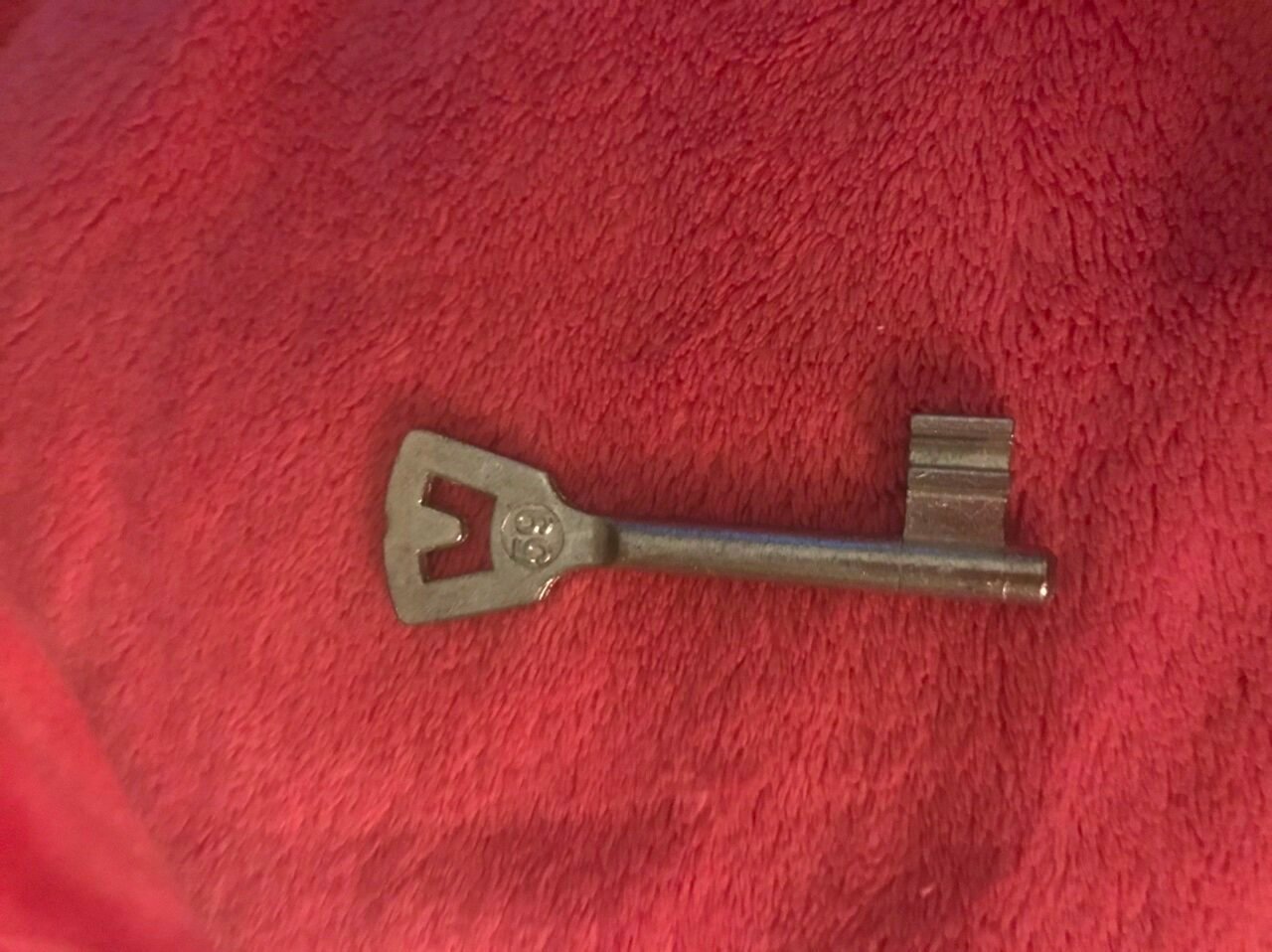

amaliaxi Δημοσ. 24 Φεβρουαρίου 2024 Δημοσ. 24 Φεβρουαρίου 2024 Καλησπέρα , χθες αγόρασα μια πόρτα από το παραπάνω κατάστημα και αφού την άνοιξα διαπίστωσα ότι υπήρχε μόνο ένα κλειδί . Πηρα τηλέφωνο και με διαβεβαίωσαν στι όντως έτσι είναι , μόνο ένα κλειδί παραδίδουν, το οποίο δεν αντιγράφεται , όμως στον πρώτο όροφο του καταστήματος ( οδός Πειραιώς) μπορώ να προμηθευτώ όσα θέλω , αγοράζοντας τα. Επειδη ήταν επείγον και απαραίτητο , τοποθέτησα την πόρτα την ίδια μέρα και ρώτησα αν μπορούσα να προμηθευτώ το κλειδί σε οποιοδήποτε κατάστημα . Με διαβεβαίωσαν πως ναι , έτσι πήγα σήμερα στην Λ.Κηφισιας . Εκεί δυστυχώς πληροφορήθηκα ότι ΔΕΝ υπάρχει κλειδί , ούτε υπήρχε ποτέ . » Ο υπάλληλος σας πληροφόρησε λάθος» ήταν απλά η απάντηση . Γνωριζει κάποιος κάτι σχετικό ? Μπορώ κάπου να βρω τέτοια κλειδιά; Ευχαριστω για οποιαδήποτε πληροφορία

georgiouu Δημοσ. 24 Φεβρουαρίου 2024 Δημοσ. 24 Φεβρουαρίου 2024 μοιαζει με κλειδι εσωτερικης ξυλοπορτας αν ειναι τετοιο μπορεις να αλλαξεις την κλειδαρια 5 ευρω εχει νομιζω
achilles_g_ Δημοσ. 25 Φεβρουαρίου 2024 Δημοσ. 25 Φεβρουαρίου 2024 Πήγαινε σε έναν κλειδαρα με το κλειδί. Τα κλειδιά μεσόπορτας βγαίνουν σε στάνταρ νούμερα. 1
amaliaxi Δημοσ. 25 Φεβρουαρίου 2024 Μέλος Δημοσ. 25 Φεβρουαρίου 2024 7 ώρες πριν, achilles_g_ είπε Πήγαινε σε έναν κλειδαρα με το κλειδί. Τα κλειδιά μεσόπορτας βγαίνουν σε στάνταρ νούμερα. Πήγα , αυτά του liroy δεν βγαινουν 9 ώρες πριν, georgiouu είπε μοιαζει με κλειδι εσωτερικης ξυλοπορτας αν ειναι τετοιο μπορεις να αλλαξεις την κλειδαρια 5 ευρω εχει νομιζω Το δοκίμασα ! Η απάντηση του κλειδαρά ήταν : δεν γίνεται , έχει άλλα κέντρα

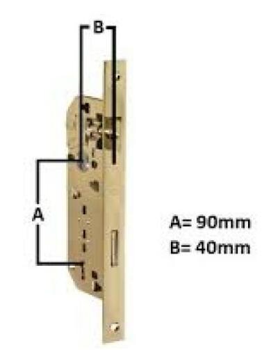

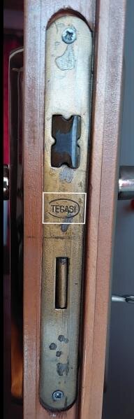

hp8 Δημοσ. 25 Φεβρουαρίου 2024 Δημοσ. 25 Φεβρουαρίου 2024 10 ώρες πριν, amaliaxi είπε δεν υπάρχουν η κλειδαριά της μεσόπορτας έχει όνομα (δες φωτο ) Αν έχει ίδια το λερου πας με το κλειδί και πάρε μια ίδια Η αλάλαξε την κλειδαριά με μια που να έχει 2-3 κλειδιά Προσοχή στις διαστάσεις - κέντρα να είναι ίδια φωτο https://www.skroutz.gr/c/1420/security_locks.html?keyphrase=μεσοπορτας
amaliaxi Δημοσ. 25 Φεβρουαρίου 2024 Μέλος Δημοσ. 25 Φεβρουαρίου 2024 3 λεπτά πριν, hp8 είπε η κλειδαριά της μεσόπορτας έχει όνομα (δες φωτο ) Αν έχει ίδια το λερου πας με το κλειδί και πάρε μια ίδια Η αλάλαξε την κλειδαριά με μια που να έχει 2-3 κλειδιά Προσοχή στις διαστάσεις - κέντρα να είναι ίδια φωτο https://www.skroutz.gr/c/1420/security_locks.html?keyphrase=μεσοπορτας Ευχαριστώ πολύ για αυτήν την χρήσιμη όντως απάντηση . Τι ακριβώς είναι τα κέντρα ; Οι διαστάσεις Α και Β που αναφέρονται ; Είναι πχ απόσταση κλειδαριάς με πόμολο ;
georgiouu Δημοσ. 25 Φεβρουαρίου 2024 Δημοσ. 25 Φεβρουαρίου 2024 42 λεπτά πριν, amaliaxi είπε Ευχαριστώ πολύ για αυτήν την χρήσιμη όντως απάντηση . Τι ακριβώς είναι τα κέντρα ; Οι διαστάσεις Α και Β που αναφέρονται ; Είναι πχ απόσταση κλειδαριάς με πόμολο ; απόσταση κεντρου πομολου-ακρης κλειδαριας και αποσταση κεντρου πομολου με κεντρο εκει που περιστρέφεται το κλειδι...δεν μπορει να μην υπαρχει απλα ο κλειδαρας που πηγες δεν θα ειχε.. το ευκολοτερο ειναι να βγαλεις την υπαρχουσα να την παρεις στο χερι και πηγαινε στο leroy να ψαξεις ιδια...υποψη οτι και η καινουρια δυο μονο κλειδια θα εχει και οντως δεν βγαινουν αντικλειδια
amaliaxi Δημοσ. 25 Φεβρουαρίου 2024 Μέλος Δημοσ. 25 Φεβρουαρίου 2024 28 λεπτά πριν, georgiouu είπε απόσταση κεντρου πομολου-ακρης κλειδαριας και αποσταση κεντρου πομολου με κεντρο εκει που περιστρέφεται το κλειδι...δεν μπορει να μην υπαρχει απλα ο κλειδαρας που πηγες δεν θα ειχε.. το ευκολοτερο ειναι να βγαλεις την υπαρχουσα να την παρεις στο χερι και πηγαινε στο leroy να ψαξεις ιδια...υποψη οτι και η καινουρια δυο μονο κλειδια θα εχει και οντως δεν βγαινουν αντικλειδια Τουλάχιστον θα έχει δυο ; Εμένα η πόρτα που αγόρασα ( CALI ) έχει μόνο ένα . Θα προσπαθήσω να βγάλω την κλειδαριά και να πάω επι τόπου , όπως συμβουλέψες . και πάλι ευχαριστώ για την βοήθεια !
