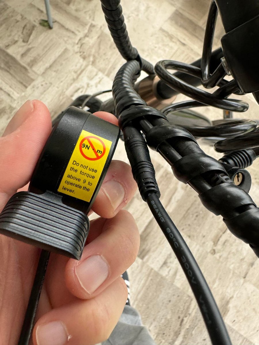

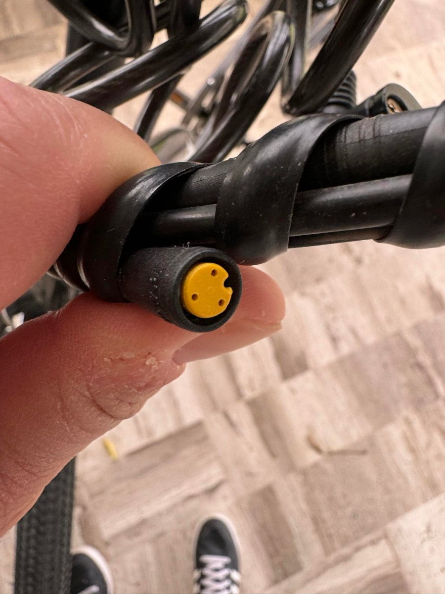

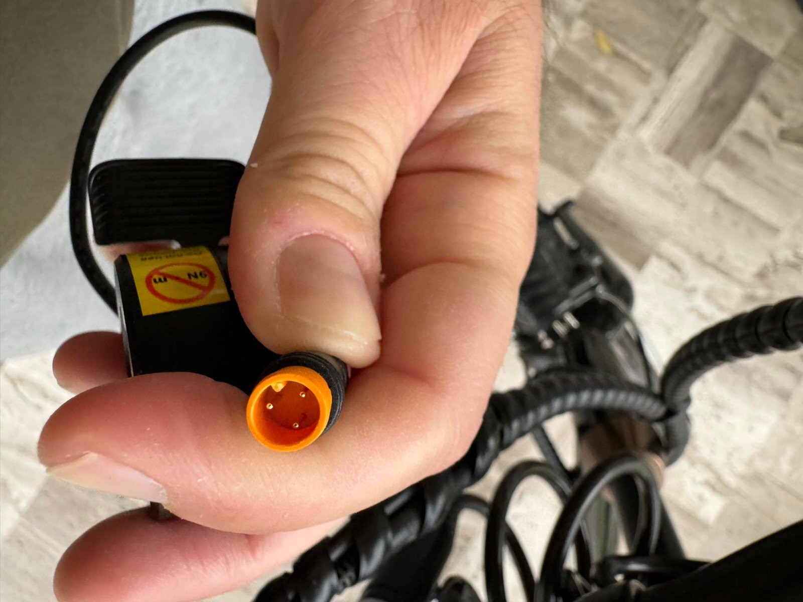

Pwpwpw Δημοσ. 24 Φεβρουαρίου 2024 Μέλος Δημοσ. 24 Φεβρουαρίου 2024 (επεξεργασμένο) 1 ώρα πριν, nickol-us είπε Μήπως να δώσεις περισσότερες πληροφορίες; Ποιό ποδήλατο; Ποιό χειρόγκαζο; Ακόμη και κάποιος που δε γνωρίζει από ποδήλατα, ίσως βγάλει άκρη από ενδεικτικές φωτό, μήπως να ανέβαζες; To χειρογκαζο που πηρα ειναι αυτο https://www.amazon.de/dp/B08HWP3QMN?psc=1&ref=ppx_yo2ov_dt_b_product_details Το ποδηλατο που εχω ειναι αυτο https://www.skroutz.gr/s/27282955/RKS-MB6-27-5-Mayro.html Μπροστα στο τιμονι βγαζει εργοστασιακα φυσακι για να κουμπωσεις χειρογκαζο, το χειρογκαζο που εχω ταιριαζει κουτι πανω στο εργοστασικο φυσακι αλλα δεν δουλευει. Μερικες φωτο απο το φυσακι του ποδηλατου, το φυσακι του χειρογκαζου και συνδεμενα μεταξυ τους Επεξ/σία 24 Φεβρουαρίου 2024 από Pwpwpw
