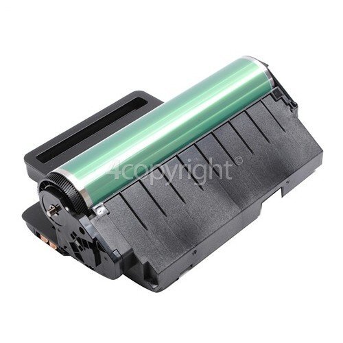

SeNNinhA Δημοσ. 24 Φεβρουαρίου 2024 Δημοσ. 24 Φεβρουαρίου 2024 (επεξεργασμένο) Στις 22/2/2024 στις 8:19 ΜΜ, st@kas είπε Σε εκτυπωτή Samsung CLP-315 που ήταν παροπλισμένος αρκετούς μήνες η εκτύπωση βγαίνει όπως στην φωτογραφία. Τι φταίει, το τύμπανο ή το cartridg ή είναι μαζί; Αξίζει από θέμα κόστους; Η χρήση που προορίζεται είναι εντελώς ερασιτεχνική 20-30 εκτυπώσεις το μήνα. Toner δεν είναι γιατί απλα θα σου τυπωνε με κενα. Εδώ έχουμε το αντίθετο. Ο πιθανότερος ύποπτος είναι το Drum/imagine unit. Πιθανοτατα πάνω στο πράσινο drum έχουν μείνει βρωμιές λόγω αχρηστίας. Πριν ξοδέψεις χρήματα για νέο βγαλτο και πάρε ένα πανάκι και καθαρισε απαλά το τύμπανο και μετά δοκίμασε το. Οδηγιες: Προτείνεται ο πιο βαθύς καθαρισμός και του εσωτερικού ρόλου όπου πολύ πιθανά να είναι και ο αιτιος του προβλήματος Οδηγίες: Εάν η κατάσταση βελτιώνεται ξαναδοκίμασε να το καθαρίσεις μέχρι να βελτιωθεί εντελώς. Αν και εάν το κάνεις σωστά δεν θα χρειαστεί να το ξανακάνεις. Εαν βελτιώνεται μεν αλλά όχι επαρκως αγόραζεις καινούργιο 50-70 ευρώ κοστίζει για 24.000 σελίδες (τυπικές. Στην πράξη είναι λιγότερες πάντα) Επεξ/σία 24 Φεβρουαρίου 2024 από SeNNinhA 1

SeNNinhA Δημοσ. 3 Μαρτίου 2024 Δημοσ. 3 Μαρτίου 2024 1 ώρα πριν, st@kas είπε επανέρχομαι, έχοντας κάνει αρκετά σχολαστικά τον καθαρισμό που προτάθηκε. τώρα στις δοκιμές βγαίνει κυρίως μουτζούρα χωρίς καν να έχει εκτυπωθεί το κείμενο Fixing the connections Πολύ πιθανό με μια αλλαγή του Drum να φτιάξει. Οι αποπειρες που κανουμε ειναι για να μην πετάξεις αδικα χρηματα σε Drum Unit. Δεν ξερω εαν το Fuser ειναι μερος του Drum unit. Πιθανότατα είναι Νο 38 (Fuser) Parts Catalog > Samsung > CLP315 > page 10 (printcopy.info) JC66-01737A Samsung Shaft-cam Fuser (encompass.com) 1
