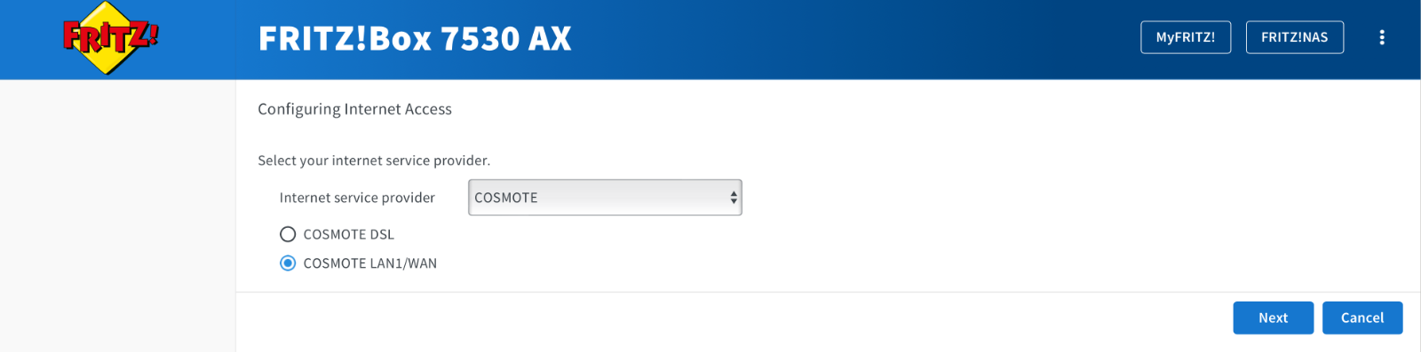

Θα πας στο menu αριστερά και θα επιλέξεις Wizards, configuring the network connection.

στην wan του fritz!box θα το βαλεις και πρεπει να διαλεξεις wan επισης απο μεσα. και η Ip μπορει να γινει 192.168.177.1 αντι για 192.168.178.1. και κανε και το τελευταιο firmware update που πρεπει να ειναι λογικα το 7.80
