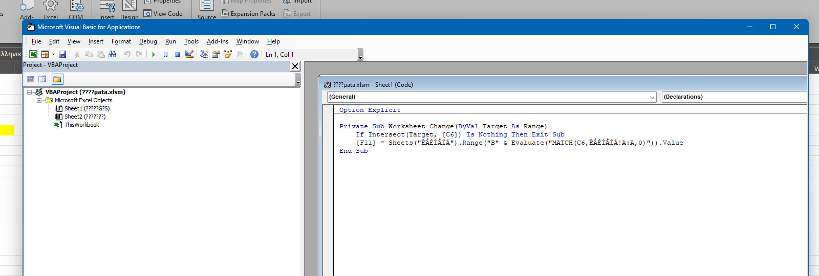

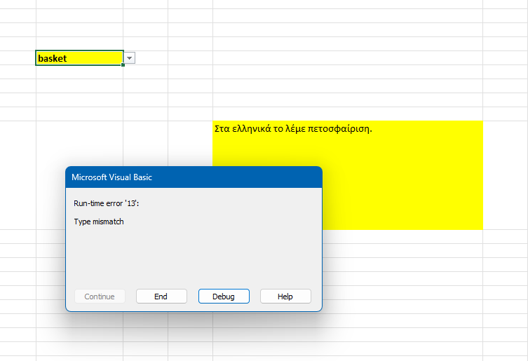

dimitrisOS Δημοσ. 26 Φεβρουαρίου 2024 Μέλος Δημοσ. 26 Φεβρουαρίου 2024 9 ώρες πριν, ChrisGT7 είπε Ελπίζω το συνημμένο αρχείο να σε βοηθήσει. Αλλάζεις το C6, έρχεται το αρχικό κείμενο από τα ΚΕΙΜΕΝΑ και το τροποποιήσεις όπως σε βολεύει. Αν "ξαναγαργαλίσεις" το C6, τότε το αντίστοιχο αρχικό κείμενο επανέρχεται σβήνοντας ό,τι αλλαγές έκανες. Σημαντικό: Οι τιμές στη στήλη Επιλογές πρέπει να είναι μοναδικές. Δηλαδή δεν μπορείς να έχεις δύο φορές τη λέξη "basket" με δύο διαφορετικά κείμενα. Αυτό γιατί ο κώδικας θα φέρνει πάντα το πρώτο κείμενο που θα βρει και θα αγνοεί το δεύτερο στη λίστα. Αθλήματα.xlsm 18.08 kB · 1 download μου βγάζει αυτό το error. Επειδή είναι στα ελληνικά και κάτι δεν έχω ενεργοποίηση εγώ ;
ChrisGT7 Δημοσ. 26 Φεβρουαρίου 2024 Δημοσ. 26 Φεβρουαρίου 2024 (επεξεργασμένο) Αντικατέστησε τα κινέζικα με τη λέξη ΚΕΙΜΕΝΑ (στα ελληνικά). Είναι το όνομα του φύλλου. Κάτι με την κωδικοποίηση Unicode πρέπει να έχει να κάνει. Αν πάλι έχεις πρόβλημα, τότε αντικατέστησε το όνομα του φύλλου με μια αγγλική λέξη. Επεξ/σία 26 Φεβρουαρίου 2024 από ChrisGT7
dimitrisOS Δημοσ. 26 Φεβρουαρίου 2024 Μέλος Δημοσ. 26 Φεβρουαρίου 2024 (επεξεργασμένο) 9 ώρες πριν, ChrisGT7 είπε Αντικατέστησε τα κινέζικα με τη λέξη ΚΕΙΜΕΝΑ (στα ελληνικά). Είναι το όνομα του φύλλου. Κάτι με την κωδικοποίηση Unicode πρέπει να έχει να κάνει. Αν πάλι έχεις πρόβλημα, τότε αντικατέστησε το όνομα του φύλλου με μια αγγλική λέξη. Καλημέρα, δουλεύει άψογα!!!! Σε ευχαριστώ πολύ !!!! Επεξ/σία 26 Φεβρουαρίου 2024 από dimitrisOS
micos000 Δημοσ. 26 Φεβρουαρίου 2024 Δημοσ. 26 Φεβρουαρίου 2024 10 ώρες πριν, dimitrisOS είπε Επειδή είναι στα ελληνικά και κάτι δεν έχω ενεργοποίηση εγώ ; Αυτό για να στο κάνει μάλλον δεν είναι στα Ελληνικά η επιλογή για τα μη Unicode προγράμματα. Πάνε για εκτέλεση (WINDOWS+R) και κάνε τα παρακάτω... 1

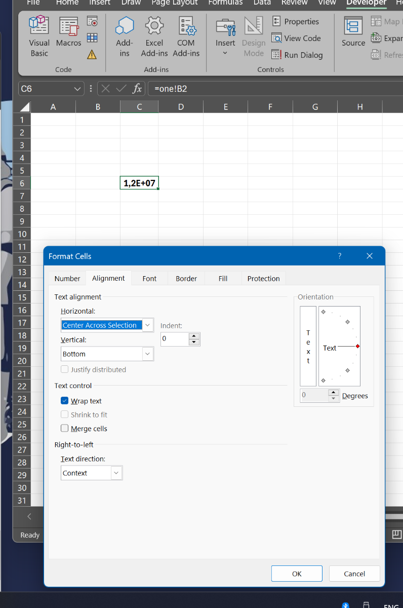

dimitrisOS Δημοσ. 9 Μαρτίου 2024 Μέλος Δημοσ. 9 Μαρτίου 2024 Καλησπέρα, μια μικρή ερώτηση γιατί δεν ξέρω πως να το ψάξω. Έχω ένα κελί που το θέλω σε συγκεκριμένη διάσταση γατί θα θέλω να το εκτυπώσω και να είναι στάνταρ το μέγεθος του, αλλά το κείμενο μέσα που αποτελείται από 4 εως και 7 γράμματα θέλω να μην κόβει κάποιο γράμμα ή να μην φαίνεται μικρό. Δεν μπορώ να κάνει επιλογή γραμματοσειράς ή μέγεθος γιατί το κείμενο εκεί γίνεται "call" από άλλο φύλλο.
micos000 Δημοσ. 9 Μαρτίου 2024 Δημοσ. 9 Μαρτίου 2024 2 ώρες πριν, dimitrisOS είπε Καλησπέρα, μια μικρή ερώτηση γιατί δεν ξέρω πως να το ψάξω. Έχω ένα κελί που το θέλω σε συγκεκριμένη διάσταση γατί θα θέλω να το εκτυπώσω και να είναι στάνταρ το μέγεθος του, αλλά το κείμενο μέσα που αποτελείται από 4 εως και 7 γράμματα θέλω να μην κόβει κάποιο γράμμα ή να μην φαίνεται μικρό. Δεν μπορώ να κάνει επιλογή γραμματοσειράς ή μέγεθος γιατί το κείμενο εκεί γίνεται "call" από άλλο φύλλο. Εξήγησε λίγο πιο αναλυτικά το σενάριο γιατί εκεί με το "call" σε έχασα γιατί η μορφοποίηση ενός κελιού γίνεται στο εμφανιζόμενο αποτέλεσμα, έτσι κι αλλιώς. Αν το κελί δηλαδή έχει τύπο που εμφανίζει κάποια δεδομένα από άλλο φύλλο απλά το μορφοποιείς όπως θέλεις. Επίσης για να μην κόβει τα γράμματα, στην κεντρική καρτέλα, δίπλα από την γραμματοσειρά, έχει εικονίδιο που επιβάλει την αναδίπλωση κειμένου ή αλλιώς πας δεξί κλικ->Μορφοποίηση κελιού->καρτέλα Στυλ και τσεκάρεις την αναδίπλωση κειμένου. π.χ. Το info είναι ένα άλλο φύλλο και το κείμενο έχει μορφοποιηθεί με 14άρα γραμματοσειρά και Bold. Αν εννοείς κάτι άλλο εξήγησε ή αν μπορείς ανέβασε ένα τμήμα του αρχείου να δούμε τι ακριβώς εννοείς.
dimitrisOS Δημοσ. 10 Μαρτίου 2024 Μέλος Δημοσ. 10 Μαρτίου 2024 (επεξεργασμένο) 15 ώρες πριν, micos000 είπε Εξήγησε λίγο πιο αναλυτικά το σενάριο γιατί εκεί με το "call" σε έχασα γιατί η μορφοποίηση ενός κελιού γίνεται στο εμφανιζόμενο αποτέλεσμα, έτσι κι αλλιώς. Αν το κελί δηλαδή έχει τύπο που εμφανίζει κάποια δεδομένα από άλλο φύλλο απλά το μορφοποιείς όπως θέλεις. Επίσης για να μην κόβει τα γράμματα, στην κεντρική καρτέλα, δίπλα από την γραμματοσειρά, έχει εικονίδιο που επιβάλει την αναδίπλωση κειμένου ή αλλιώς πας δεξί κλικ->Μορφοποίηση κελιού->καρτέλα Στυλ και τσεκάρεις την αναδίπλωση κειμένου. π.χ. Το info είναι ένα άλλο φύλλο και το κείμενο έχει μορφοποιηθεί με 14άρα γραμματοσειρά και Bold. Αν εννοείς κάτι άλλο εξήγησε ή αν μπορείς ανέβασε ένα τμήμα του αρχείου να δούμε τι ακριβώς εννοείς. Καλημέρα. Έχω στο πρώτο φύλλο κάποια γράμματα ή νούμερα. Στο δεύτερο φύλλο που θέλω να εμφανίζεται από το μικρό κείμενο θέλω να έχει συγκεκριμένη διάσταση το κελί γιατί θέλω να το εκτυπώνω και δεν μπορώ να είναι πιο μεγάλο. Γίνεται αναλόγως με το κείμενο να μεγαλώνει η γραμματοσειρά ή να μικρύνει ώστε να πιάνει όλο το κελί κάθε φορά ; test.xlsx Επεξ/σία 10 Μαρτίου 2024 από dimitrisOS
ChrisGT7 Δημοσ. 10 Μαρτίου 2024 Δημοσ. 10 Μαρτίου 2024 Καλημέρα Δημήτρη, Ανοίγοντας το αρχείου σου, στο φύλλο two βλέπω στο C το αριθμό 1,2Ε+7. Κάνοντας διπλό κλικ ανάμεσα στη στήλη C και D (εκεί που αλλάζει ο κέρσορας σε μαύρο σταυρό), εμφανίζεται ολόκληρος ο αριθμός 12123134. Δηλαδή κάνοντας διπλό κλικ ανάμεσα στις στήλες, προσαρμόζονται αυτόματα στα περιεχόμενα των κελιών τους. Μια άλλη πρόταση είναι η αυτόματη προσαρμογή των περιεχομένων (διπλό κλικ στο κελί > Μορφοποίηση κελιών > Στοίχηση > Αυτόματη προσαρμογή). Έτσι, τα περιεχόμενα προσαρμόζονται στο πλάτος της στήλης, αυξομειώνοντας το μέγεθός τους έτσι ώστε να φαίνονται ολόκληρα.
kormos Δημοσ. 10 Μαρτίου 2024 Δημοσ. 10 Μαρτίου 2024 4 ώρες πριν, dimitrisOS είπε Καλημέρα. Έχω στο πρώτο φύλλο κάποια γράμματα ή νούμερα. Στο δεύτερο φύλλο που θέλω να εμφανίζεται από το μικρό κείμενο θέλω να έχει συγκεκριμένη διάσταση το κελί γιατί θέλω να το εκτυπώνω και δεν μπορώ να είναι πιο μεγάλο. Γίνεται αναλόγως με το κείμενο να μεγαλώνει η γραμματοσειρά ή να μικρύνει ώστε να πιάνει όλο το κελί κάθε φορά ; test.xlsx 9.56 kB · 1 download Έχεις σκεφτεί να "πειράξεις" το Page Break ή είναι άλλος ο λόγος που αναζητάς μια λύση σε αυτό το ζητούμενο;
dimitrisOS Δημοσ. 10 Μαρτίου 2024 Μέλος Δημοσ. 10 Μαρτίου 2024 1 ώρα πριν, ChrisGT7 είπε Καλημέρα Δημήτρη, Ανοίγοντας το αρχείου σου, στο φύλλο two βλέπω στο C το αριθμό 1,2Ε+7. Κάνοντας διπλό κλικ ανάμεσα στη στήλη C και D (εκεί που αλλάζει ο κέρσορας σε μαύρο σταυρό), εμφανίζεται ολόκληρος ο αριθμός 12123134. Δηλαδή κάνοντας διπλό κλικ ανάμεσα στις στήλες, προσαρμόζονται αυτόματα στα περιεχόμενα των κελιών τους. Μια άλλη πρόταση είναι η αυτόματη προσαρμογή των περιεχομένων (διπλό κλικ στο κελί > Μορφοποίηση κελιών > Στοίχηση > Αυτόματη προσαρμογή). Έτσι, τα περιεχόμενα προσαρμόζονται στο πλάτος της στήλης, αυξομειώνοντας το μέγεθός τους έτσι ώστε να φαίνονται ολόκληρα. Δεν θέλω να μεγαλώσω το κελί. Το auto fit, το είχα ψάξει και ποτέ δεν βρήκα κάτι. 58 λεπτά πριν, kormos είπε Έχεις σκεφτεί να "πειράξεις" το Page Break ή είναι άλλος ο λόγος που αναζητάς μια λύση σε αυτό το ζητούμενο; Απλά το κελί θέλω να το κάνω εκτύπωση και το κολλάει σε ένα σημείο συγκριμένο με τις συγκεκριμένες διαστάσεις
micos000 Δημοσ. 10 Μαρτίου 2024 Δημοσ. 10 Μαρτίου 2024 (επεξεργασμένο) 7 ώρες πριν, dimitrisOS είπε Γίνεται αναλόγως με το κείμενο να μεγαλώνει η γραμματοσειρά ή να μικρύνει ώστε να πιάνει όλο το κελί κάθε φορά ; Άμεσα με τύπους, όχι. Μόνο αν θα γίνεται με vbscript μέσα από το excel αλλά νομίζω ότι δεν θα είναι τόσο απλό όσο φαίνεται. Θα πρέπει να έχεις βρεις από πριν τον τύπο που θα δίνει την αναλογία μεγέθους αρθιμού (ψηφία) προς μέγεθος γραμματοσειράς και ανάλογο με το πόσα ψηφία θα είναι το νούμερο (αυτό είναι εύκολο, με την len) να υπολογίζει και να αλλάζει το μέγεθος της γραμματοσειράς βάση του τύπου. π.χ. θα ξεκινάει με ένα μέγεθος Χ για Υ ψηφία και για κάθε επόμενο να μικραίνει την γραμματοσειρά κατά 1 μέγεθος. Θα πρέπει όμως να έχεις ήδη υπολογίσει την αναλογία αυτήν. Μια δοκιμή που έκανα βγαίνει κάπως έτσι: 14 pts για 4 numbers και -1 για κάθε επόμενο number. Να ορίσεις όμως και την μορφοποίηση του κελιού σε αριθμό, χωρίς δεκαδικά για να μην βγάζει λογάριθμους και δυνάμεις. Επεξ/σία 10 Μαρτίου 2024 από micos000
dimitrisOS Δημοσ. 10 Μαρτίου 2024 Μέλος Δημοσ. 10 Μαρτίου 2024 41 λεπτά πριν, micos000 είπε Άμεσα με τύπους, όχι. Μόνο αν θα γίνεται με vbscript μέσα από το excel αλλά νομίζω ότι δεν θα είναι τόσο απλό όσο φαίνεται. Θα πρέπει να έχεις βρεις από πριν τον τύπο που θα δίνει την αναλογία μεγέθους αρθιμού (ψηφία) προς μέγεθος γραμματοσειράς και ανάλογο με το πόσα ψηφία θα είναι το νούμερο (αυτό είναι εύκολο, με την len) να υπολογίζει και να αλλάζει το μέγεθος της γραμματοσειράς βάση του τύπου. π.χ. θα ξεκινάει με ένα μέγεθος Χ για Υ ψηφία και για κάθε επόμενο να μικραίνει την γραμματοσειρά κατά 1 μέγεθος. Θα πρέπει όμως να έχεις ήδη υπολογίσει την αναλογία αυτήν. Μια δοκιμή που έκανα βγαίνει κάπως έτσι: 14 pts για 4 numbers και -1 για κάθε επόμενο number. Να ορίσεις όμως και την μορφοποίηση του κελιού σε αριθμό, χωρίς δεκαδικά για να μην βγάζει λογάριθμους και δυνάμεις. Oook, θα το κάνω unprotect να τελειώνει καλύτερα.... Ευχαριστώ και πάλι πάντως για την βοήθεια
