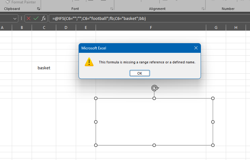

dimitrisOS Δημοσ. 24 Φεβρουαρίου 2024 Μέλος Δημοσ. 24 Φεβρουαρίου 2024 Στις 23/2/2024 στις 10:11 ΠΜ, ChrisGT7 είπε Καλημέρα Δημήτρη, Επιλέγεις π.χ. football (C6), κάνεις ό,τι αλλαγές χρειάζεσαι μέσα στο πλαίσιο κειμένου (π.χ. σβήνεις τη φωτογραφία, προσθέτεις νέες γραμμές κειμένου) και οι αλλαγές θα παραμείνουν μέσα στο κάθε πλαίσιο. Όταν επιλέξεις την άλλη επιλογή στο C6, θα εξαφανιστεί το πλαίσιο αυτό και θα εμφανιστεί το άλλο για να το αλλάξεις αντίστοιχα. Καλησπέρα, το προσπαθώ να το κάνω αυτό αλλά δεν αλλάζει το κείμενο.... Στις 23/2/2024 στις 1:12 ΜΜ, micos000 είπε Για δες και κάτι πιο απλό χωρίς μακροεντολές. ΑΓΩΝΕΣ.xlsx 12.25 kB · 6 downloads Τα κείμενα είναι στο δεύτερο φύλλο. Με την εντολή "=@IFS(C9="";"";C9="football";fb;C9="basket";bb)" μου βγάζει αυτό το error. Στο κείμενο που θα εμφανίζεται επειδή θα είναι μεγάλο το εχω σε text box.
ChrisGT7 Δημοσ. 24 Φεβρουαρίου 2024 Δημοσ. 24 Φεβρουαρίου 2024 Καλησπέρα Δημήτρη, Δοκίμασε μια πιο απλή έκδοση του αρχείου. Στο φύλλο ΚΕΙΜΕΝΑ προσθέτεις στη στήλη Α τις επιλογές που θα βάζεις στο C6 και στη στήλη Β τα κείμενα που θα φαίνονται στο F11. Το αρχείο του @micos000 βγάζει λάθος, όπως και σ' εμένα, γιατί πρέπει να χρησιμοποιεί τη συνάρτηση IFS που αναφέρεται σε επόμενες εκδόσεις του Excel (365, 2021, 2019). Εμείς όπως φαίνεται έχουμε παλιότερες εκδόσεις. Αθλήματα.xlsx 1

micos000 Δημοσ. 24 Φεβρουαρίου 2024 Δημοσ. 24 Φεβρουαρίου 2024 (επεξεργασμένο) 8 ώρες πριν, dimitrisOS είπε Με την εντολή "=@IFS(C9="";"";C9="football";fb;C9="basket";bb)" μου βγάζει αυτό το error. Αυτό το @ πως μου μπήκε εκεί πριν την IFS; 6 ώρες πριν, ChrisGT7 είπε πρέπει να χρησιμοποιεί τη συνάρτηση IFS που αναφέρεται σε επόμενες εκδόσεις του Excel (365, 2021, 2019). Εμείς όπως φαίνεται έχουμε παλιότερες εκδόσεις. Σε 2019 το έκανα. 😕 Έχει πολύ δυνατές συναρτήσεις στις νεότερες εκδόσεις το excel. Σε παλαιότερες εκδόσεις γίνεται κάπως έτσι: =IF(C6="";"";(IF(C6="football";fb;bb))) Επεξ/σία 24 Φεβρουαρίου 2024 από micos000
