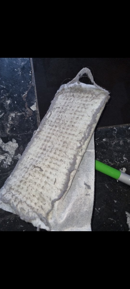

paranoid_android Δημοσ. 19 Φεβρουαρίου 2024 Δημοσ. 19 Φεβρουαρίου 2024 Στο σπίτι που νοικιαζω τώρα μαζεύω πολυ συχνά σκόνη, για την ακριβεια σαν γκρι χνούδι Αυτο υπάρχει κυρίως στο πάτωμα και οχι τοσο σε επιφάνειες επίπλων και ούτε το βλέπεις γενικά. Θα φανεί οταν βάλω swiffer που θα γεμίσει όλο γκρι χνουδι. Ακομα κι αν εχω κανει σχολαστικη καθαριοτητα, 2 μερες μετά να βάλω swiffer θα υπαρχει πολυ και παλι! Γενικα αυτο το πραγμα δεν το χω ξαναδει π ο τ ε. Σκέφτομαι οτι μπορεί να φταιει το γεγονός οτι είμαι στο κέντρο της Αθηνας, που η ατμοσφαιρα ειναι πιο ρυπογονα γενικα, γιατί μέχρι τώρα τα σπιτια που εμενα ήταν πιο "στη φυση". Ή οτι φταίει που οι ιδιοκτήτες του σπιτιού δεν το ειχαν *καθολου* καθαρο γενικά, αλλα έκτοτε έχει παίξει τρελη καθαριοτητα, εχω καθαρίσει μεχρι κ τις γυψοσανιδες του κρυφου φωτισμου :ρ ή ακόμα οτι φταίει που η πολυκατοικια ειναι παλιά. Πραγματικα δεν ξερω τι να σκεφτω Επισης, αυτο το πραγμα υπαρχει μεχρι κ στο μπανιο, το οποιο δεν εχει παραθυρο για να πεις οτι φερνει απο κει. Αληθεια, δεν ξέρω τι μπορει να φταιει ή τι μπορώ να κάνω, αλλα πραγματικά μπορεί να με στείλει αυτό. Δε μου φαινεται φυσιολογικη η συχνότητα ούτε η φάση γενικα, εκτός αν όντως φταίει αυτό που είπα και ειμαι εγω το θέμα που δεν ειχα εικόνα της καταστασης. (Να πω επισης οτι το χω τεσταρει κ σε μερες που μπορει να λειπω κ να χει μεινει κλειστο το σπιτιι και παλι θα υπαρχει ) Πραγματικά, αν εχετε καππια ιδεα τι μπορεί να φταίει ή οποιαδηποτε συμβουλή, θα ειναι σωτήριο! παραθετω κ φωτο να καταλαβετε, ξανατονιζοντας οτι σε κανενα σπιτι που ειχα μεινει προηγουμενως δεν ειχα ξανασυναντησει κατι αναλογο!

paranoid_android Δημοσ. 19 Φεβρουαρίου 2024 Μέλος Δημοσ. 19 Φεβρουαρίου 2024 Εννοειται βαζω ηλεκτρικη και αμεσως μετα *και* σουιφερ! Σουιφερ χρησιμοποιω καθε 2 μερες για να μαζευω τη σκονη, απλα πραγματικα δεν αντεχω καθε φορα που βλεπω αυτο το χάλι, δεν ξερω τι αλλο να κανω

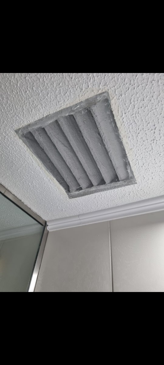

doomnx Δημοσ. 19 Φεβρουαρίου 2024 Δημοσ. 19 Φεβρουαρίου 2024 20 λεπτά πριν, paranoid_android είπε Δεν υπαρχει ο ιδιος χαμος οταν εχω κλειστα τα παντα, οχι! Αλλα κ παλι θα χει σκονη που με κανει να αναρωτιεμαι πώς στο καλο βρισκεται Το βασικο μου θεμα ειναι το μπανιο, στο οποιο μαζευεται πολυ ευκολα κ γρηγορα σκονη κ δεν υπαρχει λογικη εξηγηση, καθως δεν εχει παραθυρο ή κατι. Εχει μονο ενα πραγμα σαν "φωταγωγο"? Δεν ξερω πώς να το θεσω, χωρις εξαερισμο ωστοσο (φανταστειτε ειναι απλα μια 'τρυπα') οπου εκει πανω πρεπει να ειναι κατι σαν παταρι κλεισμενο στο οποιο εχει κ τον θερμοσιφωνα! Εγω εκει δεν εχω προσβαση 🥳 στην ουσια υπαρχει κατι σαν πορτα στην πισω μερια της βιβλιοθηκης στο σαλονι, που εκει θες ολοκληρη μετακομιση να κανεις.. Κ θεωρω εκει μεσα ειναι που θα γινεται χαμος, αλλα ΤΙ ΣΤΟ ΚΑΛΟ να κανω εγω;!;!; Χωρίς παράθυρο, αλλά με τρύπα; Βγάλε μία φωτό να καταλάβουμε. Σε ποιον όροφο είσαι; Ούτε τα άλλα διαμερίσματα έχουν εξαερισμό;
SabotazNic Δημοσ. 19 Φεβρουαρίου 2024 Δημοσ. 19 Φεβρουαρίου 2024 ^αν υπάρχει τρύπα που δεν υπάρχει πρόσβαση σε βάνες κτλ, την κλείνεις με αφρό
paranoid_android Δημοσ. 19 Φεβρουαρίου 2024 Μέλος Δημοσ. 19 Φεβρουαρίου 2024 (επεξεργασμένο) 2ο οροφο! Να αυτο εννοω! (Εχω βαλει μια σιτα εν τω μεταξυ μπροστα γιατι φοβαμαι για επισκεπτες :ρ). "Εξαερισμος" θεωρειται, αλλα στην πραξη εξαερισμο θεωρω κατι που εχει συστημα κ λειτουργει κλπ. Δεν εχει μωσαικο το σπιτι! Εχει μαρμαρο στο σαλονι κ παρκε στα υπνοδωματια Επεξ/σία 19 Φεβρουαρίου 2024 από paranoid_android 1
doomnx Δημοσ. 19 Φεβρουαρίου 2024 Δημοσ. 19 Φεβρουαρίου 2024 4 λεπτά πριν, paranoid_android είπε 2ο οροφο! Να αυτο εννοω! (Εχω βαλει μια σιτα εν τω μεταξυ μπροστα γιατι φοβαμαι για επισκεπτες :ρ). "Εξαερισμος" θεωρειται, αλλα στην πραξη εξαερισμο θεωρω κατι που εχει συστημα κ λειτουργει κλπ. Δεν εχει μωσαικο το σπιτι! Εχει μαρμαρο στο σαλονι κ παρκε στα υπνοδωματια Άνοιξέ το και καθάρισέ το αν μπορείς. Κατά πάσα πιθανότητα από εκεί έρχονται τα χνούδια. Ο από κάτω σου έχει μοτέρ;
