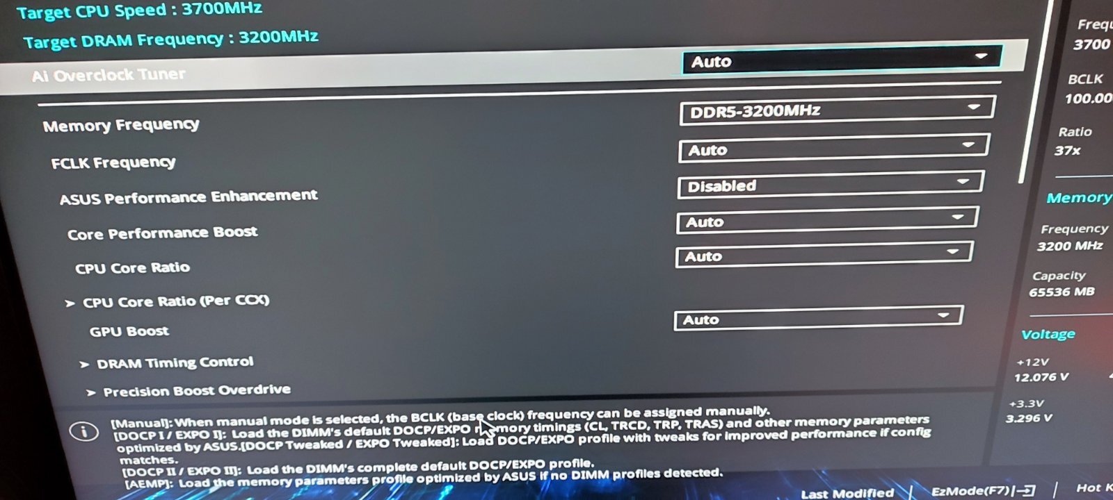

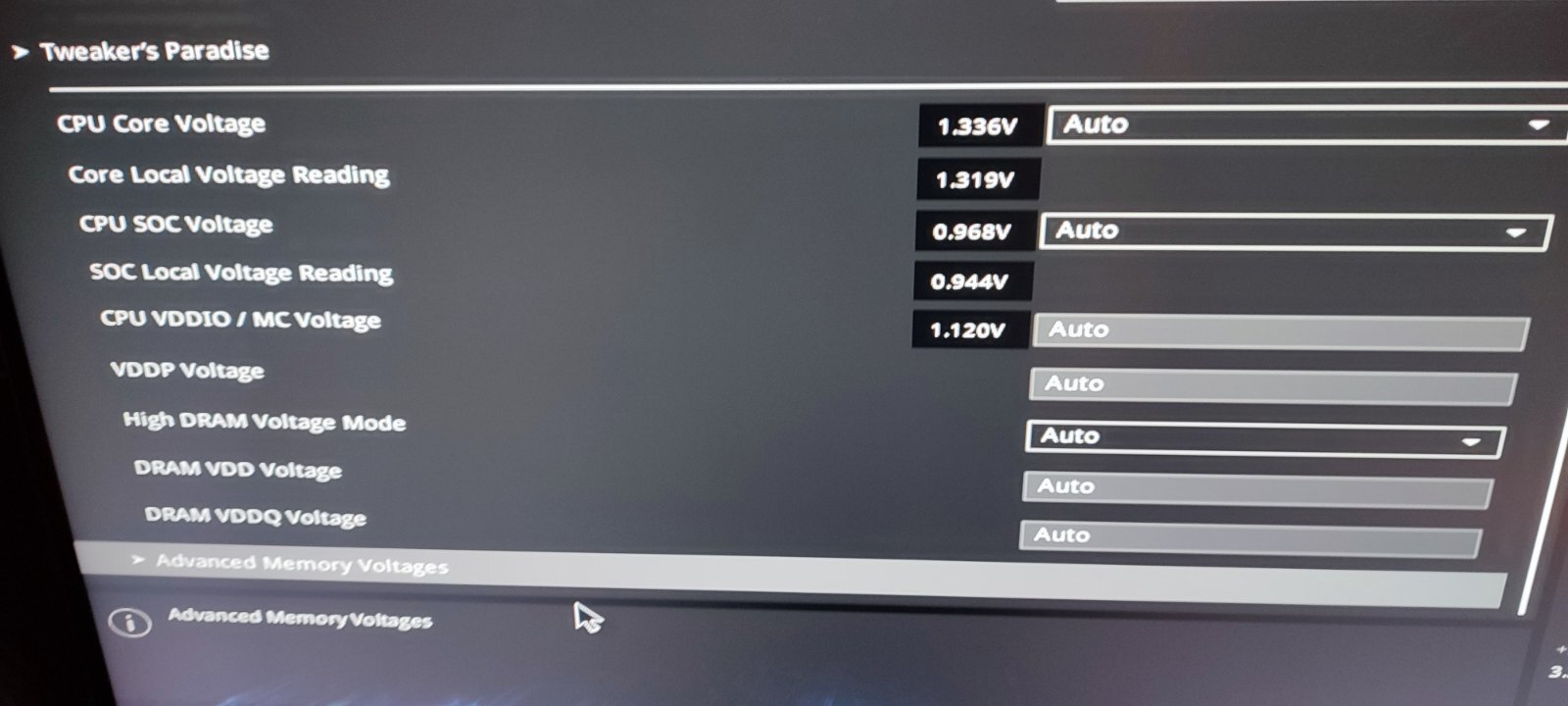

panos0100 Δημοσ. 29 Φεβρουαρίου 2024 Μέλος Δημοσ. 29 Φεβρουαρίου 2024 Μόλις τώρα, akoinonitos είπε βαλτες 4800mhz μην το ξεφτιλισουμε Εκανα λαθος και ρυθμισα το frequency ποιο κατω στα 800 και δεν εκανε καν boot εκανα clear cmos, δινω και τις φωτο να δειτε λιγο ποσες ρυθμισεις εχει για τις ραμ
spi79 Δημοσ. 29 Φεβρουαρίου 2024 Δημοσ. 29 Φεβρουαρίου 2024 Βλέπω στο cpu core voltage, είναι large η asus😁 1
panos0100 Δημοσ. 29 Φεβρουαρίου 2024 Μέλος Δημοσ. 29 Φεβρουαρίου 2024 25 λεπτά πριν, spi79 είπε Βλέπω στο cpu core voltage, είναι large η asus😁 Λογικα καλο ειναι αυτο; δεν ξερω 1 ώρα πριν, akoinonitos είπε βαλτες 4800mhz μην το ξεφτιλισουμε Λοιπον αμα χαμηλωσω την συχνοτητα δεν λειτουργει με την καρτα γραφικων την κανονικη δεν κανει ποστ ουτε beep επισης επισης με ενα στικακι ραμ παλι τα ιδια κανει, το ξανα γυρισα παλι στα αρχικα 4800 ξανα εβαλα και την 2 ραμ δεν ξερω τι να πω ουτε ο τεχνικος ξερει, να ρωτησουμε την asous θα πει να την στειλω για rma δεν ξερω αν βρει καποια λυση, και δυστηχως την εβγαλα και απο την εγγυηση μου εσπασε η ασφαλεια που κρατα την καρτα γραφικων αλλα βγαλε βαλε ειναι και μεγαλη η καρτα δεν ηθελε και πολυ να γινει ζημια, τελος παντων δεν δεν ξερω πραγματικα τι αλλο να κανω την ψυκτρα δεν την βγαζουμε γιατι φοβομαστε και εγω και ο τεχνικος μην δεν ανοιγει μετα καθολου να βλεπαμε τα πινακια του επεξεργαστη, αν το κανει ο τεχνικος λεει ειναι υπο ευθυνη μου, αλλα δεν πιστευω να ειναι πινακια καποια ρυθμιση μεσα απο το bios ειναι δεν γινεται δηλαδη αμα τα ρυθμισει σωστα να λειτουργει, επισης με την onboard καρτα δεν σερνεται αλλα φτανει στο σημειο που φτανει και η pci να αναβοσβηνει η οθονη συνεχεια γιατι και η pci αμα κολησει ή θα κανει reset ή θα αναβοσβηνει η οθονη
