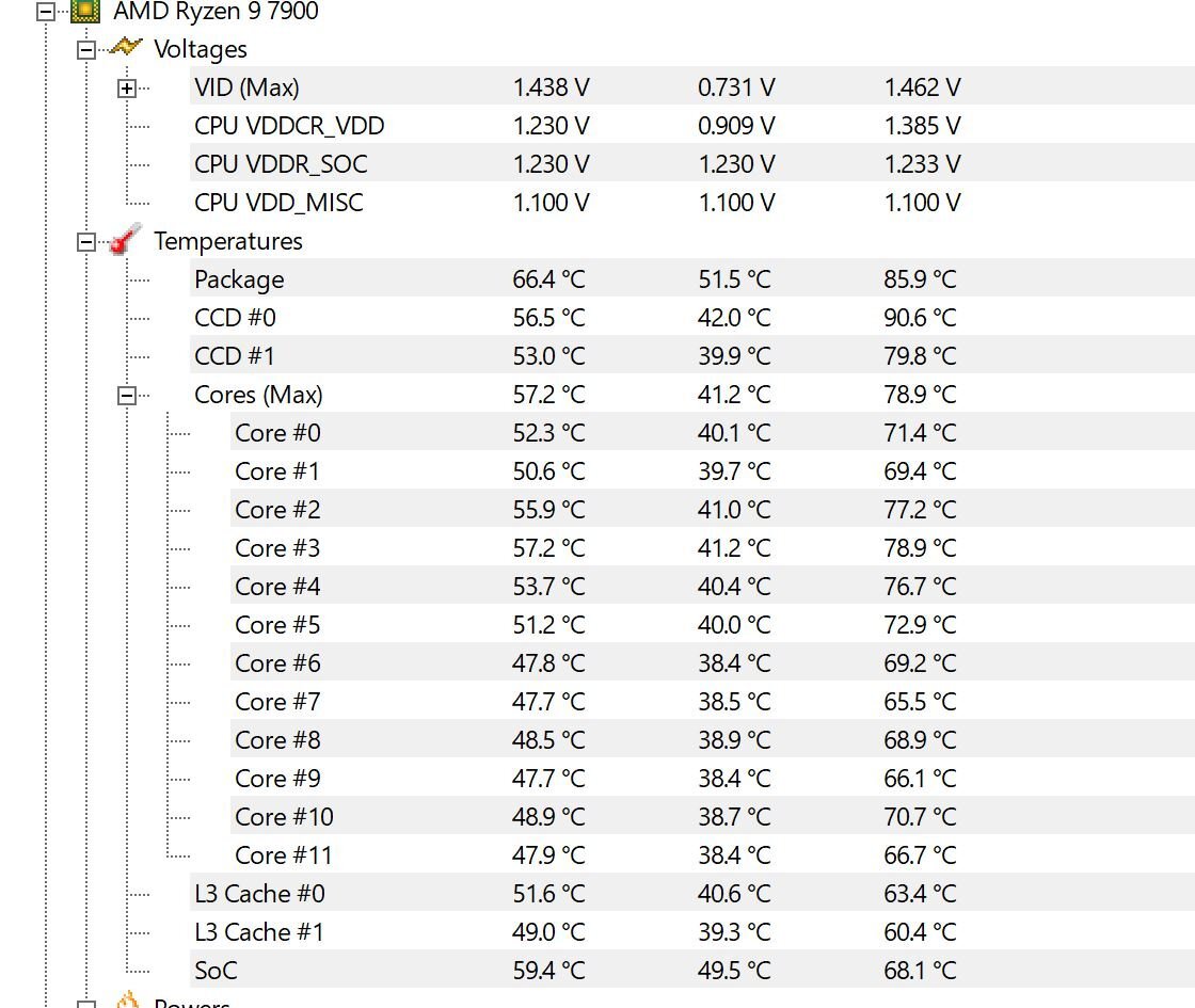

this.is.elia Δημοσ. 21 Φεβρουαρίου 2024 Δημοσ. 21 Φεβρουαρίου 2024 Όταν σέρνεται το μηχανήμα έχεις μπει καθόλου στον task manager να δεις ποιο πρόγραμμα τρώει χρόνο από την CPU; Επίσης, γράφεις ότι έχεις αγοράσει τον 7900x, επεξεργαστής που θέλει αρκετή περισσότερη ψύκτρα από τη συγκεκριμένη που αναφέρεις παραπάνω. Έχεις κάνα πρόγραμμα τύπου hwinfo ή κανα coretemp να τσεκάρεις για throttling; Επιπλέον, είναι σίγουρο ότι είναι πλήρως συμβατή με AM5 (διότι γράφει μέχρι AM3); Μήπως έχει καθόλου τζόγο και δεν κάνει σωστή επαφή;
panos0100 Δημοσ. 21 Φεβρουαρίου 2024 Μέλος Δημοσ. 21 Φεβρουαρίου 2024 9 λεπτά πριν, this.is.elia είπε Όταν σέρνεται το μηχανήμα έχεις μπει καθόλου στον task manager να δεις ποιο πρόγραμμα τρώει χρόνο από την CPU; Επίσης, γράφεις ότι έχεις αγοράσει τον 7900x, επεξεργαστής που θέλει αρκετή περισσότερη ψύκτρα από τη συγκεκριμένη που αναφέρεις παραπάνω. Έχεις κάνα πρόγραμμα τύπου hwinfo ή κανα coretemp να τσεκάρεις για throttling; Επιπλέον, είναι σίγουρο ότι είναι πλήρως συμβατή με AM5 (διότι γράφει μέχρι AM3); Μήπως έχει καθόλου τζόγο και δεν κάνει σωστή επαφή; Ο απλος ειναι ο 7900 στα 65W ο άλλος ήθελε υδροψυξη ο Χ θερμοκρασιες σε παιχνιδι 4Κ ανάλυση το καινούριο counter ειναι οι παρα κατω
this.is.elia Δημοσ. 21 Φεβρουαρίου 2024 Δημοσ. 21 Φεβρουαρίου 2024 ανεκτά είναι - βέβαια το πρώτο ccd 90άρισε στο CS το οποίο το λες και ανησυχητικό αλλά δεν είναι το τέλος του κόσμου... Δεν νομίζω τα κολλήματα που τρώει να είναι από ψύκτρα. Γενικά έχεις κοιτάξει task manager για να δεις εάν υπάρχει κάποιο ύποπτο πρόγραμμα που απασχολεί πολύ τον επεξεργαστή όταν αντιμετωπίζεις τις βραδυπορίες; 1
