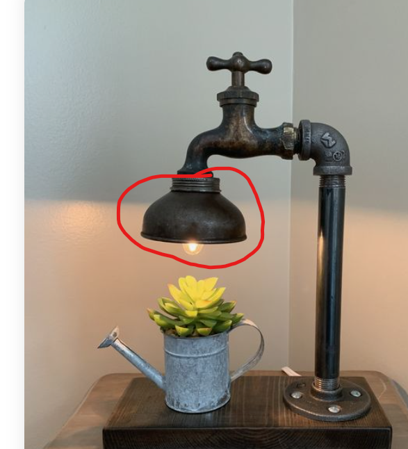

Th3Unforgiven Δημοσ. 15 Φεβρουαρίου 2024 Δημοσ. 15 Φεβρουαρίου 2024 Καλησπέρα θέλω να φτιάξω αυτό το φωτιστικό για το σπίτι. Γνωρίζει κάποιος πώς να μπορώ να αναζητήσω το κυκλωμένο;; εχω δοκιμασει ''μεταλλικό καπέλο φωτιστικού'' και διάφορα γύρω από αυτό αλλά δεν βγάζει κάτι παρόμοιο. Θέλω να έχει άνοιγμα που να ταιριάζει με τη βρύση δηλαδή μικρό. Ή αν έχει καποιος κάποια ιδέα τι θα μπορούσα να βάλω που να φέρνει στο συγκεκριμένο..
georgiouu Δημοσ. 15 Φεβρουαρίου 2024 Δημοσ. 15 Φεβρουαρίου 2024 καμπανα φωτιστικου ονομαζονται αλλα μαλλον ο φιλος που σου προτεινε κεφαλη ντουζ επεσε πιο κοντα γιατι χρειαζεσαι κατι μικρο και με σπειρωμα για να βιδωσει στην βρυση
Th3Unforgiven Δημοσ. 17 Φεβρουαρίου 2024 Μέλος Δημοσ. 17 Φεβρουαρίου 2024 Έχω ψαξει αρκετα για κεφαλη ντους.. δεν νομιζω πως ειναι αυτο στη φωτογραφια. Καμια δεν εχει αρκετο βαθος για να ''κρυψει'' την λαμπα και δεν εχουν 1/2 σπειρωμα..
dpolal Δημοσ. 17 Φεβρουαρίου 2024 Δημοσ. 17 Φεβρουαρίου 2024 3 ώρες πριν, Th3Unforgiven είπε Έχω ψαξει αρκετα για κεφαλη ντους.. δεν νομιζω πως ειναι αυτο στη φωτογραφια. Καμια δεν εχει αρκετο βαθος για να ''κρυψει'' την λαμπα και δεν εχουν 1/2 σπειρωμα.. Λογικό καθώς η δουλειά τους είναι να περνάει νερό και όχι φώς. Προφανώς πρέπει να βρείς κάτι που θα το προσαρμόσεις κατάλληλα ώστε να κάτσει στην βρύση, ενδεχομένως να χρειαστεί και ένας μαστός σαν αυτόν.
haris_216 Δημοσ. 17 Φεβρουαρίου 2024 Δημοσ. 17 Φεβρουαρίου 2024 Πάντως εμένα, με το που το κοιτάω αυτόνομα (δηλαδή επικεντρώνομαι σε αυτό και όχι στο φωτιστικό), "βλέπω" το πάνω μέρος από παλιό μεταλλικό δοχείο ("μπουκάλι") που είχαν στο παρελθόν διάφορα λάδια ή υγρά αυτοκινήτου. Κομμένο βέβαια. Με δεδομένο δε ότι μιλάμε για αυτοσχέδιο φωτιστικό τείνω ακόμα περισσότερο προς αυτή την πατέντα. 2
nickol-us Δημοσ. 17 Φεβρουαρίου 2024 Δημοσ. 17 Φεβρουαρίου 2024 (επεξεργασμένο) 10 λεπτά πριν, haris_216 είπε Πάντως εμένα, με το που το κοιτάω αυτόνομα (δηλαδή επικεντρώνομαι σε αυτό και όχι στο φωτιστικό), "βλέπω" το πάνω μέρος από παλιό μεταλλικό δοχείο ("μπουκάλι") που είχαν στο παρελθόν διάφορα λάδια ή υγρά αυτοκινήτου. Κομμένο βέβαια. Με δεδομένο δε ότι μιλάμε για αυτοσχέδιο φωτιστικό τείνω ακόμα περισσότερο προς αυτή την πατέντα. Σωστή η παρατήρηση, διαφωνώ με το "κομμένο" καθώς το χείλος φαίνεται "εργοστασιακά" γυρισμένο και όχι κάτι που θα έκανε ένας ερασιτέχνης στο σπίτι. Ίσως μιλάμε για κάποιο μεταλλικό χωνί Επεξ/σία 17 Φεβρουαρίου 2024 από nickol-us
haris_216 Δημοσ. 17 Φεβρουαρίου 2024 Δημοσ. 17 Φεβρουαρίου 2024 (επεξεργασμένο) 23 λεπτά πριν, nickol-us είπε Σωστή η παρατήρηση, διαφωνώ με το "κομμένο" καθώς το χείλος φαίνεται "εργοστασιακά" γυρισμένο και όχι κάτι που θα έκανε ένας ερασιτέχνης στο σπίτι. Ίσως μιλάμε για κάποιο μεταλλικό χωνί Δεν θα διαφωνήσω για το "χείλος". Αν και το κατά πόσο το έκανε ερασιτέχνης ή τι μπορεί να έχει ο "ερασιτέχνης" στο εργαστήριό του, Ελλάδα ή εξωτερικό, κανείς δεν ξέρει. Υπάρχουν περιπτώσεις (πολλά φαίνονται και σε σχετικά βίντεο στο youtube) όπου μπροστά στον εξοπλισμό που μπορεί να έχει ένας "κολλημένος" ωχριούν πολλοί επαγγελματίες Επίσης, για το συγκεκριμένο, αν στο σημείο του "χείλους" υπήρχε εκ κατασκευής αυτό το "νεύρο" (για μεγαλύτερη αντοχή) και το κόψεις ακριβώς από κάτω μπορεί να δώσει αισθητικά την ίδια εικόνα. Προφανώς θα αφήνει αιχμηρό άκρο αλλά οπτικά, τουλάχιστον από τη γωνία που το βλέπουμε, θα έδινε παρόμοιο αποτέλεσμα με το γυρισμένο χείλος. πχ θα μπορούσε να είναι κάτι τέτοιο Επεξ/σία 17 Φεβρουαρίου 2024 από haris_216 1

Joshua21 Δημοσ. 17 Φεβρουαρίου 2024 Δημοσ. 17 Φεβρουαρίου 2024 13 hours ago, Th3Unforgiven said: Έχω ψαξει αρκετα για κεφαλη ντους.. δεν νομιζω πως ειναι αυτο στη φωτογραφια. Καμια δεν εχει αρκετο βαθος για να ''κρυψει'' την λαμπα και δεν εχουν 1/2 σπειρωμα.. 1002 πράγματα μπορεί να είναι αυτό στη φωτό, ακόμα και αρχαία κεφαλή ντουζ που δεν υπάρχει στην αγορά σήμερα. Επίσης το σπείρωμα της βρύσης στη φωτό δεν είναι 1/2", 1/2 είναι εκεί που βιδώνει η βρύση στη γωνία, πρέπει να είναι μεγαλύτερο από 3/4", και πιθανότατα αυτό το κομμάτι που είναι ανάμεσα στη βρύση και στο χωνί είναι ξεχωριστό και κολημμένο.
Nabuko Δημοσ. 17 Φεβρουαρίου 2024 Δημοσ. 17 Φεβρουαρίου 2024 Στις 15/2/2024 στις 7:42 ΜΜ, Th3Unforgiven είπε Γνωρίζει κάποιος πώς να μπορώ να αναζητήσω το κυκλωμένο;; Ότι χρειάζεται για αν φτιάξεις τέτοιου βιομηχανικού τύπου λάμπες μπορείς να τα βρεις και εδώ. Το part που ψάχνεις μάλλον είναι κάτι σαν αυτό
Th3Unforgiven Δημοσ. 21 Φεβρουαρίου 2024 Μέλος Δημοσ. 21 Φεβρουαρίου 2024 Στις 17/2/2024 στις 9:55 ΜΜ, Nabuko είπε Ότι χρειάζεται για αν φτιάξεις τέτοιου βιομηχανικού τύπου λάμπες μπορείς να τα βρεις και εδώ. Το part που ψάχνεις μάλλον είναι κάτι σαν αυτό Συνήθως μετά από ένα διάστημα τα πουλαω. Οπως πχ αυτο που εχω στο προφιλ μου. Στο etchy δινουν ενα ντουι 15 ευρώ.. χαθήκαμε
dimhell Δημοσ. 22 Φεβρουαρίου 2024 Δημοσ. 22 Φεβρουαρίου 2024 (επεξεργασμένο) Πατέντα είναι και μάλλον πρόκειται για αντικέ κώδωνα ντους, πχ: αυτό Και βλέπω ότι υπάρχει βίδα στο κάτω μέρος, οπότε ξεβιδώνεις το κάτω μέρος και τοποθετείς την λάμπα.. Δεν γνωρίζω βέβαια πως θα πετύχεις την τοση οξείδωση οπως στην εικόνα σου. 😅 Επεξ/σία 22 Φεβρουαρίου 2024 από dimhell
