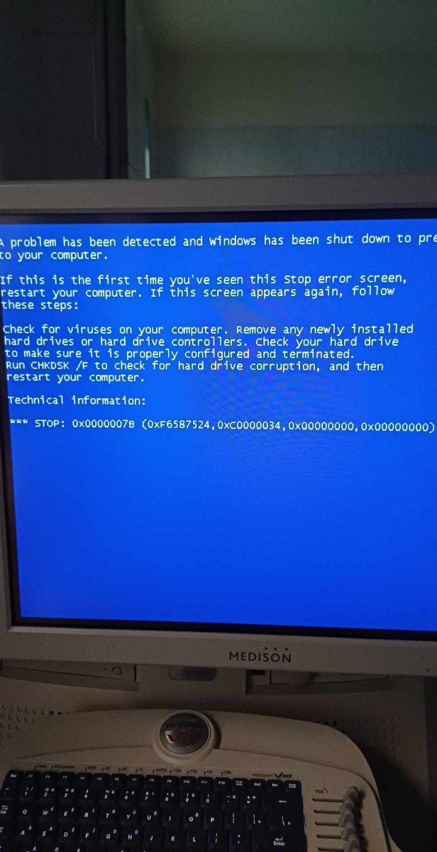

basilisgate13 Δημοσ. 15 Φεβρουαρίου 2024 Δημοσ. 15 Φεβρουαρίου 2024 καλημερα παιδια , σημερα το πρωι που πηγα να ανοιξω το μηχανημα για τον υπερηχο μου εβγαλε blue screen. Οτι και να δοκιμασα , safe mode, επανακινηση ,επαναφορα σε στιγμη που δουλευε δεν αλλαζε το αποτελεσμα. Υποθετω μαλλον τα επαιξε ο δισκος γιατι δεν με αφησε ουτε να κανω τσεκ ντισκ οπως ελεγε, το μηχανημα χρησιμοποιει windows xp. Εχετε καμια ιδεα πως πρεπει να προχωρησω ; Σε περιπτωση που παω για αλλαγη δισκου μπορω να βαλω αλλα windows η θα εχω θεμα ;

PC_Science_Lefkada Δημοσ. 15 Φεβρουαρίου 2024 Δημοσ. 15 Φεβρουαρίου 2024 30 λεπτά πριν, basilisgate13 είπε Εχετε καμια ιδεα πως πρεπει να προχωρησω ; Μπες στο BIOS πιέζοντας το πλήκτρο delete κατά την εκκίνηση. Εντόπισε Integrated peripherals -> SATA Mode Θα πρέπει να γράφει IDE με βάσει τα erroor codes. Βάλε το AHCI. (Ή αντιστρόφως αν είσαι ήδη AHCI, κάνε το IDE) Save & exit -> yes Βλέπεις αν τώρα ξεκινάει σωστά το μηχάνημα. Αν ξεκινάει σωστά, τότε υπάρχει βλάβη που πρέπει να αντιμετωπιστεί για να μη στο ξανακάνει. Αν μετά την αλλαγή πάλι δεν μπαίνει windows, υπάρχει σοβαρότερο πρόβλημα. Ξαναβάλε το SATA mode όπως ήταν πριν το αλλάξουμε.
fmarkos Δημοσ. 15 Φεβρουαρίου 2024 Δημοσ. 15 Φεβρουαρίου 2024 Με δεδομένο ότι το μηχάνημα κοστίζει αρκετά ευρόπουλα και είναι ιατρικό, το οποίο μπορεί να κουμπώνει πάνω σε XP αλλά σίγουρα έχει πολλές custom υλοποιήσεις, άσε τα πειράματα και πάρε το σέρβις να έρθουν να το δουν. 4
clampro Δημοσ. 15 Φεβρουαρίου 2024 Δημοσ. 15 Φεβρουαρίου 2024 Από Wikipedia: "AHCI is supported out of the box on Windows Vista and later" Δεν θα έχει κανένα νόημα να το δοκιμάσει σε XP... Στην πρώτη εικόνα λέει ξεκάθαρα ότι είναι δίσκος, ενώ και το error code 0x0000007B αφορά και αυτό δίσκο. Αν το μηχάνημα έχει CD μπορείς να ξεκινήσεις από εκεί με το CD των Windows XP και να μπεις κονσόλα για να κάνεις check disk, ή αλλιώς να βγάλεις το δίσκο και να τον ελέγξεις σε άλλο μηχάνημα. Για νεότερα windows, ό,τι σου είπε ο @Aris_ , εξαρτάται από το τι πρόγραμμα τρέχει.

JPaxilleas Δημοσ. 15 Φεβρουαρίου 2024 Δημοσ. 15 Φεβρουαρίου 2024 (επεξεργασμένο) Εάν θες να δεις περισσότερα σχετικά με το πρόβλημα που σου παρουσιάστηκε μπορείς να δεις και εδώ (εφόσον το error message που βγάζει είναι ακριβώς το ίδιο - --STOP:0x0000007B (0xF78AA524, 0x0000034, 0x00000000, 0x00000000) με αυτό που εμφανίζεις στις φωτογραφίες σου. Πιθανή αιτία virus (εάν συνέδεσες πάνω σε αυτό κανά USB ή άλλη μολυσμένη συσκευή), drivers, hardware (θεωρώ το πιθανότερο και είναι ο δίσκος και παρέδωσε πνεύμα). Οπότε εφόσον είναι μηχάνημα για τη δουλειά θα πρότεινα ότι και οι άλλοι φίλοι. Να επικοινωνήσεις με την εταιρία (όποια είναι αυτή για υποστήριξη). Ειδικά εάν δεν είσαι εξοικειωμένος με το εν λόγω λειτουργικό ή με διαδικασίες που απαιτούνται χωρίς το λειτουργικό. Επεξ/σία 15 Φεβρουαρίου 2024 από JPaxilleas
Λύση άδικος Δημοσ. 15 Φεβρουαρίου 2024 Λύση Δημοσ. 15 Φεβρουαρίου 2024 Πρόβλημα στο file system είναι στην ουσία (που μπορεί να προήλθε από πρόβλημα στο δίσκο ή και όχι). Safe mode δεν μπορεί να μπεί έτσι κι αλλιώς. Μόνο με recovery console (boot από windows CD). Από εκεί chkdsk /r, και αν δεν φτιάξει τότε τρέχεις fixboot. Τουλάχιστον μέχρι εκεί δεν χρειάζεται να ανοίξεις τίποτα και πιθανόν θα επαναφέρεις το σύστημα. 1
