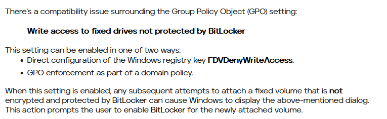

Έχω δοκιμάσει στις Πολιτικές να έχω Απενεργοποιημένο το πεδίο "Απαγόρευση πρόσβασης εγγραφής σε αφαιρούμενες μονάδες δίσκου που δεν διαθέτουν προστασία BitLocker". Επίσης στο Registry Editor στο HKEY_LOCAL_MACHINE\SOFTWARE\Policies\Microsoft\FVE δοκίμασα να αλλάξω χειροκίνητα την τιμή από 1 σε 0 με αποτέλεσμα να λύνεται το πρόβλημα αλλά μετά από λίγες μέρες να γίνεται πάλι 1 με αποτέλεσμα να εμφανίζεται πάλι το παραπάνω μήνυμα. Τέλος στη διάχειριση συσκευών έκανα και update τους usb drivers και εξακολουθεί να υπάρχει το πρόβλημα.

O υπολογιστής είναι προσωπικός και δεν ανήκει σε κάποιο domain. Έχω δοκιμάσει να αλλάξω απευθείας την τιμή FDVDenyWriteAccess σε 0 αλλά μετά από κάποιο διάστημα γίνεται πάλι 1. Όπως έχω δοκιμάσει και με την Πολιτική όπως ανέφερα και αρχικά. Τι άλλο μπορώ να κάνω; Έχω διάστημα με το συγκεκριμένο πρόβλημα και δεν μπορώ να το λύσω...
Επελεξε start --> settings --> update & security και αριστερα επελεξε removable drives.
Επειτα στα δεξια θεσε σε on το Let users save files to removable drives that are not protected by bitLocker
