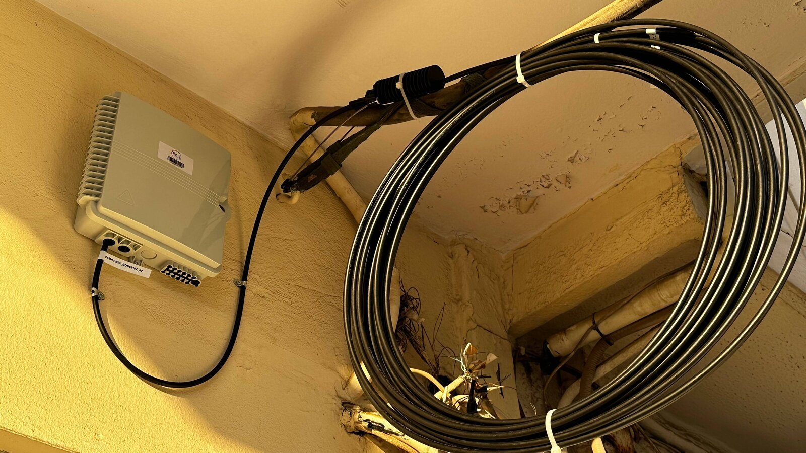

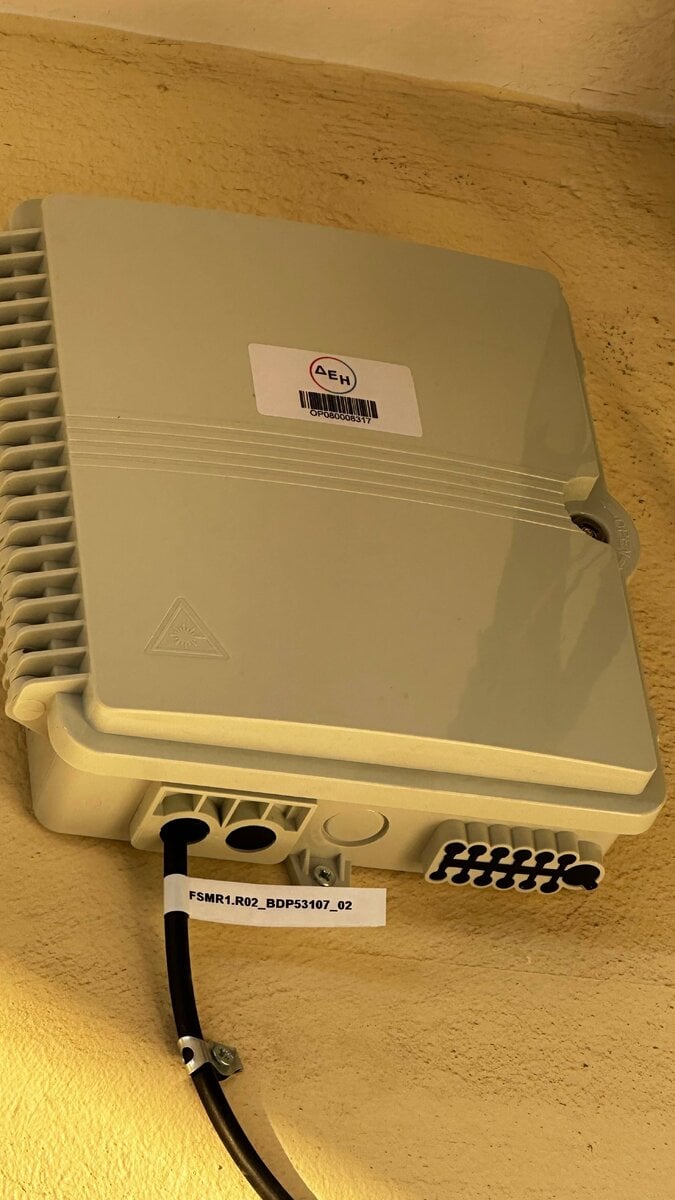

pdamigos Δημοσ. 12 Φεβρουαρίου 2024 Δημοσ. 12 Φεβρουαρίου 2024 Καλησπέρα, ξέρει κάποιος αν υπάρχει συνεργασία μεταξύ των εταιριών για την εγκατάσταση δικτύου fiber στα σπίτια; Τι εννοώ, τον Δεκέμβριο ήρθαν από τον ΟΤΕ στην πολυκατοικία και έκαναν εγκατάσταση την οπτική ίνα στο κτήριο. Κεντρικό κουτί στο υπόγειο και μέσω του κλιμακοστασίου κουτί σε κάθε όροφο. Σήμερα ήρθαν από την ΔΕΗ στην δουλειά και έκαναν εγκατάσταση το κεντρικό κουτί εξωτερικά του κτηρίου (πάνω από την είσοδο) με αναμονή οπτικής ίνας η οποία θα συνδεθεί στην κολώνα μόλις έρθει και το ιδιόκτητο δίκτυο της ΔΕΗ. Φυσικά σε άλλες περιοχές έχουμε αντίστοιχα Nova κτλ. Το ερώτημα είναι: αν εγώ δεν θέλω να πάρω internet από την Cosmote αλλά από την ΔΕΗ θα μπορεί πχ η ΔΕΗ να χρησιμοποιήσει την εσωτερική εγκατάσταση του ΟΤΕ που φτάνει σε κάθε όροφο; ή αν θέλω από την NOVA θα μπορεί η NOVA να χρησιμοποιήσει πάλι την εσωτερική εγκατάσταση; Αν σε ένα κτήριο ο ένας θέλει πάροχο COSMOTE ο άλλος NOVA, ο άλλος ΔΕΗ θα κάνουν το κτήριο σουρωτήρι; Στην τηλεφωνία μέχρι τώρα όλες οι εταιρίες έφερναν την γραμμή στον μοναδικό κεντρικό πίνακα και από εκεί έφτανε στα διαμερίσματα. Ευχαριστώ.

Λύση pdamigos Δημοσ. 14 Φεβρουαρίου 2024 Μέλος Λύση Δημοσ. 14 Φεβρουαρίου 2024 (επεξεργασμένο) Στη Ν.Σμύρνη η ΔΕΗ έχει σκάψει όλους τους δρόμους για την υπογειοποίηση και λογικά έχει περάσει και το δίκτυο της. Για αυτό στις κολόνες ρεύματος υπάρχουν τα καλώδια της οπτικής σε αναμονή (φαίνονται καθαρά) για να συνδεθούν με τα σπίτια και έχει ξεκινήσει να περνάει και τα κουτιά στα σπίτια. Οπότε ένα κουτί μέσα από cosmote και ένα κουτί απ'έξω της ΔΕΗ. Διαλέγεις και παίρνεις. Επεξ/σία 14 Φεβρουαρίου 2024 από pdamigos
