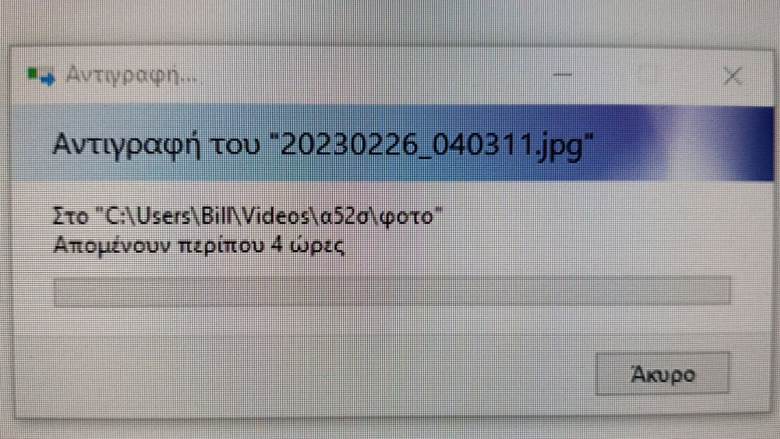

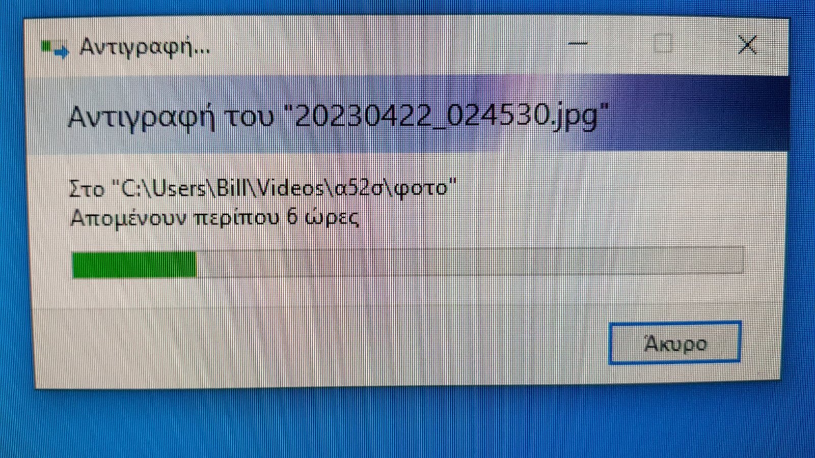

Vasilis T 92 Δημοσ. 12 Φεβρουαρίου 2024 Μέλος Δημοσ. 12 Φεβρουαρίου 2024 (επεξεργασμένο) Προσπάθησα να αντιγράψω όλες αυτές τις φωτογραφίες με την μια από το φάκελο DCIM του κινητού με καλώδιο στην μπροστά θύρα του υπολογιστή προς στον εσωτερικό σκληρό δίσκο ssd του υπολογιστή και μου έβγαλε αυτό το μήνυμα ότι απομένουν περίπου 4 ώρες και μετά μου λέει 6 ώρες γιατί μου τα κάνει αυτά στον υπολογιστή;; τι φταίει;;; είναι φυσιολογικό αυτό??? Αυτά μου κάνει στον υπολογιστή δεν ξέρω γιατί για αυτό σκέφτηκα να προσπαθήσω και με σκληρό δίσκο αλλά μου κάνει αυτά Επεξ/σία 12 Φεβρουαρίου 2024 από Vasilis T 92
SeNNinhA Δημοσ. 12 Φεβρουαρίου 2024 Δημοσ. 12 Φεβρουαρίου 2024 52 λεπτά πριν, Vasilis T 92 είπε Προσπάθησα να αντιγράψω όλες αυτές τις φωτογραφίες με την μια από το φάκελο DCIM του κινητού με καλώδιο στην μπροστά θύρα του υπολογιστή προς στον εσωτερικό σκληρό δίσκο ssd του υπολογιστή και μου έβγαλε αυτό το μήνυμα ότι απομένουν περίπου 4 ώρες και μετά μου λέει 6 ώρες γιατί μου τα κάνει αυτά στον υπολογιστή;; τι φταίει;;; είναι φυσιολογικό αυτό??? Αυτά μου κάνει στον υπολογιστή δεν ξέρω γιατί για αυτό σκέφτηκα να προσπαθήσω και με σκληρό δίσκο αλλά μου κάνει αυτά Λογικο ειναι. Μεγαλος ογκος αρχειων και οχι ιδιαιτερα γρηγορη συνδεση. Ο χρονος θα αλλαζει. Ειναι κατ εκτιμηση. Οποτε αναπροσαρμοζεται προς τα πανω και προς τα κατω. 1
