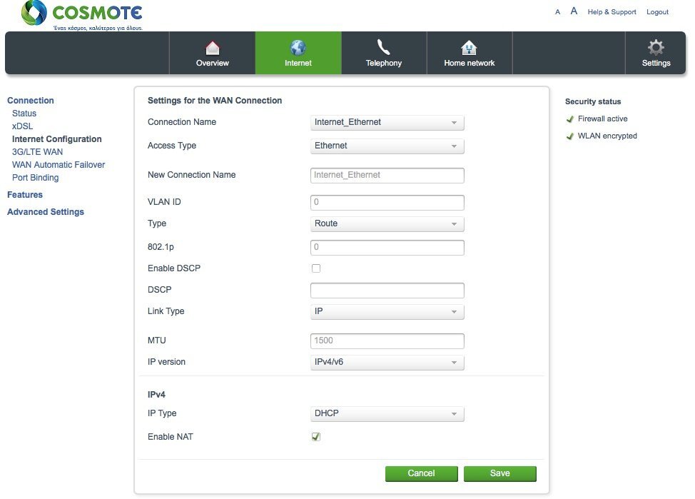

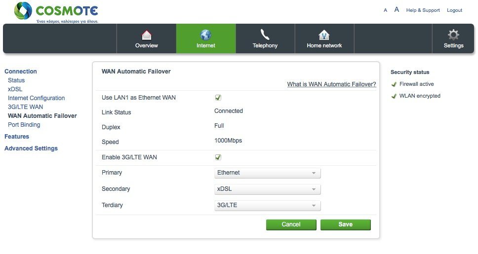

Λύση Inertia Δημοσ. 19 Φεβρουαρίου 2024 Μέλος Λύση Δημοσ. 19 Φεβρουαρίου 2024 * Τα παρακάτω ισχύουν για το Speedport Plus ( OXI TO PLUS 2 ) και για VDSL γραμμη με VoIP. ** Oτι αναφέρω ειναι αυτα που εχουν δουλεψει σε μενα *** Sorry προκαταβολικα για την ορθογραφια ... Τα βήματα που ακολούθησα και που προτεινω , ωστε να εχω σαν κυριο modem/router το δικο μου του εμποριου και να εχω τηλεφωνο απο το modem/router της Cosmote ειναι τα παρακάτω : Α ) Συνδέουμε το δικό μας modem router κανονικα και εναν υπολογιστη ή Laptop ( ειτε με καλώδιο LAN είτε με WIFI ) στο router μας για να μπορεσουμε να διαχειριστουμε και να παραμετροποιησουμε το δικτυο . Μπαινουμε στο menu του router μας απο Web Browser (οδηγίες για το πως γίνεται αυτο υπαρχουν συνήθως στο manual του router και οι κωδικοι για να μπουμε στο web interface του router είναι συνήθως κατω απο το router), και βαζουμε το username και password της σύνδεσής που μας εχει δωσει ο πάροχος (εγω τους πηρα τηλεφωνο και μου τα στείλανε με sms ).Βεβαιωνομαστε οτι ειμαστε online.Αλλαζουμε το δικτυο του router μας σε άλλο απο αυτο που εχει το Speedport Plus. To Speedport ειναι απο default στο δικτυο 192.168.1.Χ . Οποτε πρεπει μεσα στο menu του router μας , να βρουμε το σημειο που αναφερεται στις LAN ρυθμισεις του router , και να αλλαξουμε το IP του DHCP server σε πχ 192.168.2.1 . Το modem θα κανει επανεκινηση για να παρει την νεα ρυθμιση. Εδω καλο ειναι να κανουμε επανεκινηση και τον υπολογιστη , διοτι ενδεχεται να μην μπορει να συνδεθει στο router οταν εκεινο ολοκληρωσει την επανεκινηση ( σε εμενα το PC παρεμενε σε IP που ειχε λαβει απο το αρχικο δίκτυο του router , και για να παρει IP απο το 192.168.2.1 ηθελε επανεκινηση ) . Αφου ξαναμπουμε στο menu του router μας ελεγχουμε παλι οτι ολα ειναι οκ , οτι ειναι στο δικτυο 192.168.2.1 και οτι είμαστε online. B ) Βγαζουμε το τηλεφωνικο καλωδιο που εχουμε στη θυρα DSL απο router μας και το συνδεουμε στο Speedport Plus . Συνδέουμε το PC ή το Laptop στο Speedport Plus , και κανουμε επανεκίννηση (για να ειμαστε σιγουροι οτι εχει βγει απο το δικτυο του δικου μας router ) . Κανουμε επαναφορα εργοστασιακων ρυθμίσεων στο Speedport : Επειτα συνδέουμε το Speedport στο διαδικτυο . Αφου βεβαιωθουμε οτι είμαστε online παμε στο "Telephony" και βεβαιωνομαστε οτι εχει παρει τα στοιχεια του τηλεφωνικου μας αριθμου. (Η βαζουμε ενα τηλεφωνο και βλεπουμε εαν καλει). Βγαζουμε το τηλεφωνικο καλωδιο που εχουμε στη θυρα DSL απο το Speedport και το συνδεουμε στο δικο μας router . Παιρνουμε ενα LAN καλωδιο και το συνδεουμε απο την μια μερια σε μια LAN θυρα του δικου μας router (ΟΧΙ ΤΗΝ WLAN) και απο την αλλη στην θυρα 1 του Speedport ( γραφει LAN 1 WLAN ) . Στην συνεχεια στο menu του Speedport κανουμε τις παρακατω ρυθμίσεις στο "WLAN AUTOMATIC FALLOVER" (με ενα refresh βλεπουμε με εαν τα εχει παρει σωστα ) : Επειτα παμε στην καρτέλα Inernet -> Internet Configuration και παιζουμε με τις ρυθμισεις ωστε να γίνουν απο ακριβως φαινονται στην παρακατω φωτο: Εαν εχουν παει όλα καλα, σε λιγο πρεπει να αναψουν τα λαμπακια πανω στο Speedport που γραφουν Online και Telephony , που σημαινει οτι είμαστε ok. Τωρα αν θελουμε , κλεινουμε το wifi απο το menu του Speedport . Συνδεουμε το PC ή το Laptop με το δικό μας router και κανουμε επανεκιννηση (στο PC ή Laptop) , για να φυγει απο το δικτυο του Speedport και να παρει IP απο το δικτυο του δικου μας router . Συνδεουμε την τηλεφωνική μας γραμμή στην θυρα "Phone 1" (ή 2 )του Speedport και κάνουμε έναν τελευταιο έλεγχο οτι λειτουργεί το τηλεφωνο. Εάν θελουμε να στειλουμε την τηλεφωνική γραμμή στις υπολοιπές τηλεφωνικές γραμμές του σπιτιου αυτό που δούλεψε σε μένα ήταν η εξής συνδεσμολογία : 2 ώρες πριν, poulinos είπε εγω θα ρωτησωκατι αλλο. γιατι θες να βαλεις το tp link vr400 ως router?θες να πετυχεις κατι συγκεκριμενο? β.θα μπορουσες βεβαια αναλογως τη χρηση που θες να βγαλεις τα παντα και να βαλεις ενα fritz!box και να κανεις τα παντα εκει που ειναι κλασεις ανωτερο και απο το tp link και απο το speedport του ΟΤΕ. Καλησπέρα! Οσον αφορά γιατι οχι το Speedport σαν main , πες με περιεργο αλλα δεν νιώθω ασφαλης με ενα modem/router παρόχου. Γι΄αυτο και ειχα εξαρχής αγοράσει το TP-Link. Ναι, εχεις απόλυτο δικαιο για το FRITZ!box , ειναι καλύτερη λύση γενικα. Απλα εγω εχω τους δικούς μου και μόνο προσωπικους λόγους : - Υπαρχει σχέδιο 2ετιας για μετακόμιση , και κρατιέμαι , οτι καινουργιο πάρω θέλω να το πάρω εκεινη την περιοδο. Τοτε μπορει να πάω και σε κάτι καλύτερο ισως και απο FRITZ!box (αναλογα με τον χρονο μου ) πχ pfsense . Θελω να δω που θα μπει, πως θα ταιριαξει κτλ. - Δεν μου αρεσουν οι ευκολες λυσεις. Πες με μαζοχα αλλα ακόμα και να αγοραζα πριν μια βδομαδα FRITZ!box , παλι θα επαιζα με το TP LINK , απλως για να δω 1ον εαν ειναι εφικτο και 2ον εαν μπορω να το καταφερω.Εαν το εβαζα απλα στην ντουλαπα ή το πέταγα ή το εδινα , χωρις να διασταυρωσω εαν θα μπορει να χρησιμοποιηθει , αυτο το νιώθω σαν ενα ειδους ητας . - Μου αρεσει η τεχνολογια και μου αρεσει η γνωση και αυτο που ειναι "παιδεμα" για άλλους , για μενα ειναι παιχνιδι και διαφυγη απο την καθημερινοτητα. Εμαθα ηδη πολλα πανω σε θέματα που δεν ειχα ιδεα , οπως το networking και το Subnetting , που μπορω ισως να τα χρησιμοποιησω στο μελλον . 1
