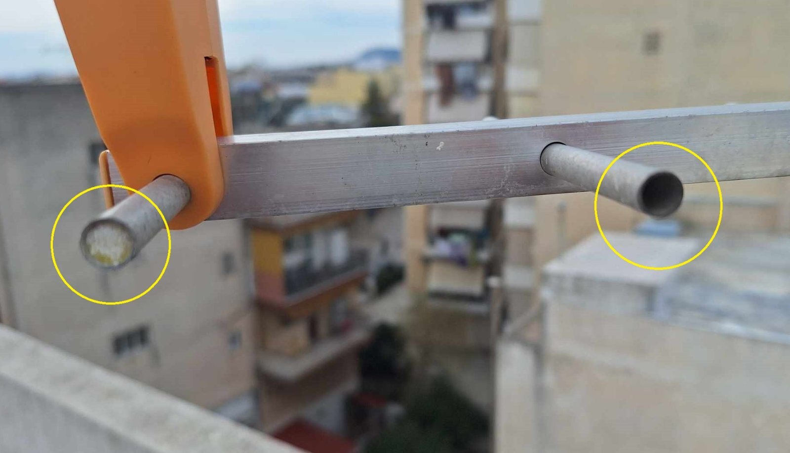

tasoe Δημοσ. 10 Φεβρουαρίου 2024 Δημοσ. 10 Φεβρουαρίου 2024 Καλησπέρα, θεωρείτε ότι αυτές οι ράβδοι που έχουν οι κεραίες και έχουν γεμίσει άλατα, επηρεάζουν το σήμα της κεραίας? Οι περισσότερες ράβδοι στην κεραία της πολυκατοικίας είναι τίγκα στα άλατα και τελευταία έχω κάποια θέματα κυρίως στα HD κανάλια και έλεγα μήπως είχα καμιά τύχη άμα τα καθαρίσω.
cthulhucarbide Δημοσ. 10 Φεβρουαρίου 2024 Δημοσ. 10 Φεβρουαρίου 2024 Δεν νομίζω ότι πιάνει άλατα εκεί. Στο δεξί δεν υπάρχει τίποτα ενώ στον σωλήνα αριστερά μάλλον έχει χτίσει φωλιά καμιά σφίγγα και την έχει σφραγίσει 1
esertas Δημοσ. 10 Φεβρουαρίου 2024 Δημοσ. 10 Φεβρουαρίου 2024 Επίσης τα στοιχεία της κεραίας είναι για να εστιάζουν το σήμα σαν ανακλαστήρες γι αυτό και δεν παίζει ρόλο που είναι γειωμένα. Έλεγξε το καλώδιο που μπαίνει στο κουτάκι αν είναι όλα καθαρά.
tasoe Δημοσ. 10 Φεβρουαρίου 2024 Μέλος Δημοσ. 10 Φεβρουαρίου 2024 Δεν είναι φωλιά, είναι καμιά 20αριά ράβδοι και οι περισσότερες είναι φραγμένες. Πιστεύω πως είναι άλατα. Το καλώδιο εκεί που κουμπώνει στο κουτάκι είναι βιδωτό, αλλά όχι πολύ σταθερό, κάτι παίζει εκεί μάλλον. Θα κάνω καμιά δοκιμή βάλε βγάλε στρίψε και θα επανέλθω.
