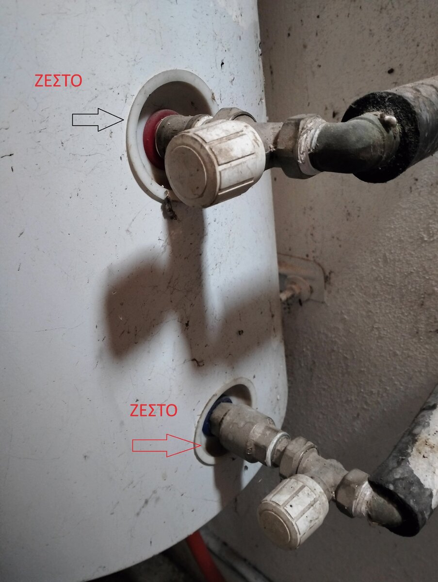

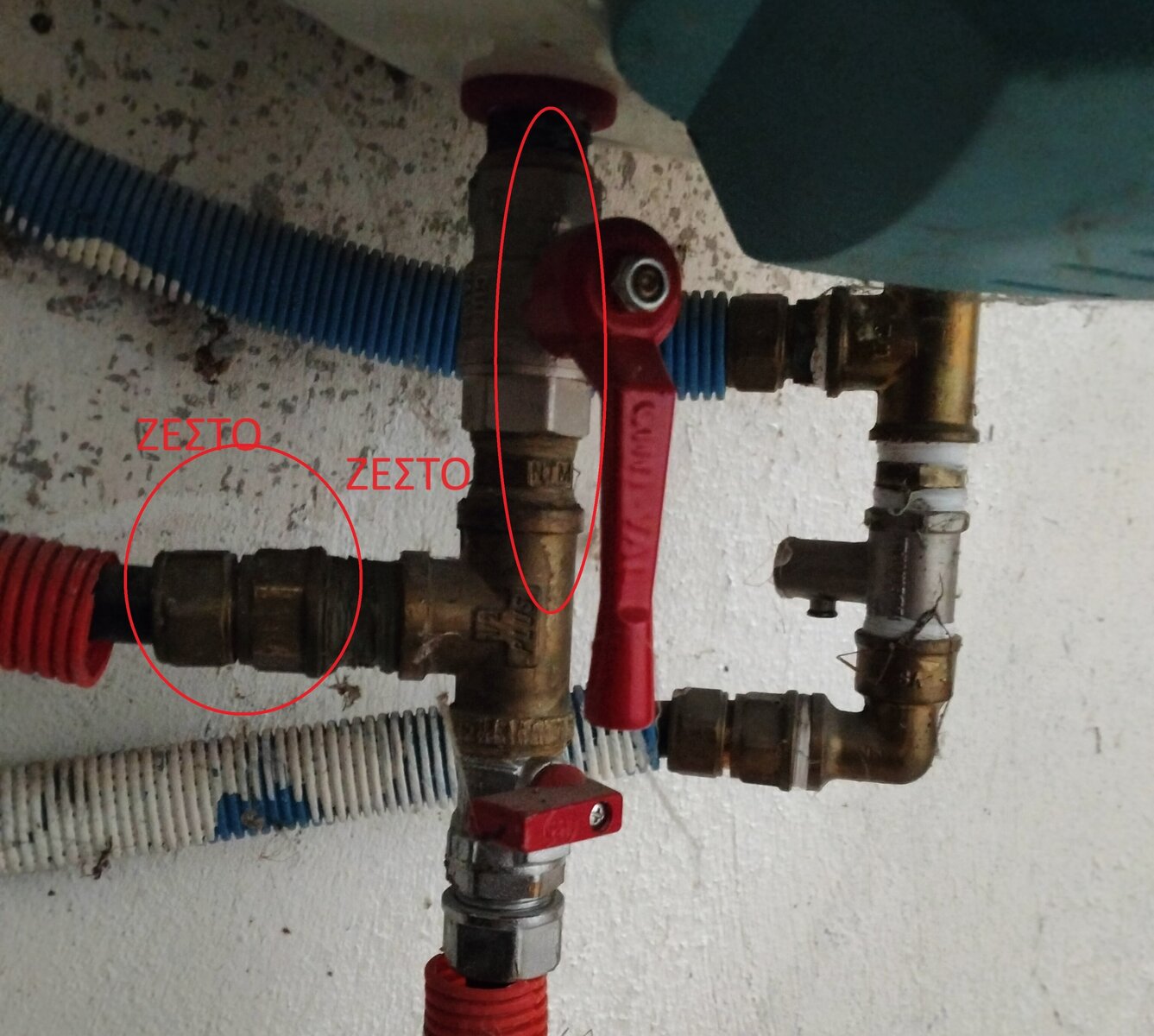

IoannisSM Δημοσ. 10 Φεβρουαρίου 2024 Δημοσ. 10 Φεβρουαρίου 2024 Παιδια βοηθεια οποιος γνωριζει. Εχουμε μεινει χωρις ζεστο νερο απο το μποιλερ. 1 ωρα αναμενο και δεν ζεσταινει. Αν βοηθουν εχω τις παρακατω φωτογραφιες που δειχνω ποιοι σωληνες ειναι ζεστοι.

PLACEBO_89 Δημοσ. 10 Φεβρουαρίου 2024 Δημοσ. 10 Φεβρουαρίου 2024 4 ώρες πριν, IoannisSM είπε Παιδια βοηθεια οποιος γνωριζει. Εχουμε μεινει χωρις ζεστο νερο απο το μποιλερ. 1 ωρα αναμενο και δεν ζεσταινει. Αν βοηθουν εχω τις παρακατω φωτογραφιες που δειχνω ποιοι σωληνες ειναι ζεστοι. Θελεις να πεις οτι και η επιστροφη καιει? Δηλαδη κανει κυκλωμα αλλα δεν ζεσταινει?
IoannisSM Δημοσ. 10 Φεβρουαρίου 2024 Μέλος Δημοσ. 10 Φεβρουαρίου 2024 39 λεπτά πριν, PLACEBO_89 είπε Θελεις να πεις οτι και η επιστροφη καιει? Δηλαδη κανει κυκλωμα αλλα δεν ζεσταινει? Αυτα που εχω σημειωσει ειναι ζεστα.
PLACEBO_89 Δημοσ. 10 Φεβρουαρίου 2024 Δημοσ. 10 Φεβρουαρίου 2024 3 λεπτά πριν, IoannisSM είπε Αυτα που εχω σημειωσει ειναι ζεστα. Κανε καθαρισμο μποιλερ.. 1
Maurikycli Δημοσ. 10 Φεβρουαρίου 2024 Δημοσ. 10 Φεβρουαρίου 2024 (επεξεργασμένο) Στην κάτω μεριά της πρώτης φωτό, αυτό το κυλινδρικό τμήμα μεταξύ μπόιλερ και βάνας, μπορείς να δεις αν έχει κάποιο βελάκι και προς τα που δείχνει. Μου μοιάζει με αντεπίστροφο και μάλλον έχουν δώσει ανάποδα τα νερά του λέβητα που μπαίνουν στο μπόιλερ για να ζεστάνουν το νερό. Επίσης το ότι έχασε σταδιακά απόδοση ενισχύει την ανάγκη για συντήρηση όπως αναφέρθηκε Επεξ/σία 10 Φεβρουαρίου 2024 από Maurikycli
meletis_m Δημοσ. 10 Φεβρουαρίου 2024 Δημοσ. 10 Φεβρουαρίου 2024 9 ώρες πριν, IoannisSM είπε Παιδια βοηθεια οποιος γνωριζει. Εχουμε μεινει χωρις ζεστο νερο απο το μποιλερ. 1 ωρα αναμενο και δεν ζεσταινει. Αν βοηθουν εχω τις παρακατω φωτογραφιες που δειχνω ποιοι σωληνες ειναι ζεστοι. Ξεκινάς με καθαρισμό μποίλερ , βγάζεις τους διακόπτες σωμάτων και στο ζεστό και στο κρύο και συνδέεις με τη αναλογη διατομή το μποιλερ . Έχει μήπως καμία αντεπίστροφη βαλβίδα και έφτασε η ωρα για αλλαγη ? Αφού είναι συνδεδεμένο με το λέβητα μήπως χάλασε ο θερμοστάτης του ; Έχει δικό του κυκλοφορητή ξεχωριστό ? 1

giannnis122 Δημοσ. 11 Φεβρουαρίου 2024 Δημοσ. 11 Φεβρουαρίου 2024 Στις 10/2/2024 στις 2:52 ΜΜ, IoannisSM είπε Αυτα που εχω σημειωσει ειναι ζεστα. Οι σωλήνες εικει που έχει την μόνωση είναι ζεστοί και η δύο;
IoannisSM Δημοσ. 11 Φεβρουαρίου 2024 Μέλος Δημοσ. 11 Φεβρουαρίου 2024 34 λεπτά πριν, giannnis122 είπε Οι σωλήνες εικει που έχει την μόνωση είναι ζεστοί και η δύο; Ναι 1
