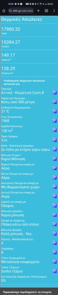

MikhailBakurin Δημοσ. 10 Φεβρουαρίου 2024 Δημοσ. 10 Φεβρουαρίου 2024 Παλιέ γνώριμε συμφορίτη σοβτζον, τρέξε αυτό το εργαλείο υπολογισμού των απωλειών της οικίας σου, με όσο πιο ακριβείς πληροφορίες μπορείς, για να δούμε τι χρειάζεσαι, κατ' αρχάς, σε παροχή θερμίδων στο χώρο σου, ώστε να σε κατευθύνουμε αναλόγως. Αν δεν θες να δώσεις και ένα σκρινσοτ με όλες τις απαντήσεις σου, απολύτως σεβαστό, αλλά πες μας τουλάχιστον νομό - υψόμετρο - αν η δόμηση γύρω σου είναι πυκνή ή αραιή. Αν έχεις το χρόνο και τη δυνατότητα, ανέβασε φωτός από τα ταμπελάκια στο πλάι - κάτω μέρος των εσωτερικών μονάδων των κλιματιστικών σου. Με αυτό το σετ 2 κρίσιμων πληροφοριών, μπορούμε να σου δώσουμε (κατά προσέγγιση) πολύ αξιοπρεπείς κατευθύνσεις, αν όχι και απαντήσεις, σε αυτό που ζητάς. Σίγουρα καλύτερα από τα 400-500 ευρώ το μήνα, που για 120τ.μ., αν δεν είναι στη Φλώρινα, ή την ορεινή Αρκαδία, είναι πάρα πολλά.

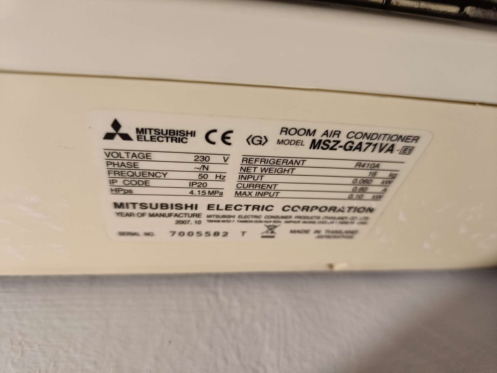

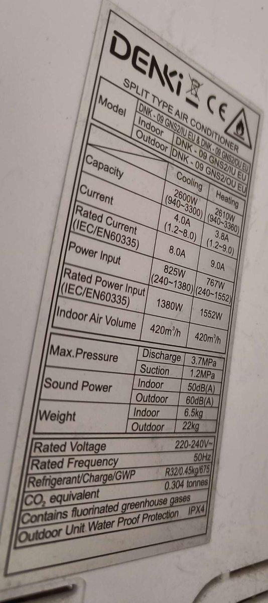

Sovjohn Δημοσ. 10 Φεβρουαρίου 2024 Μέλος Δημοσ. 10 Φεβρουαρίου 2024 Έτρεξα το εργαλείο και δίνει αυτά... Επίσης περί κλιματιστικων, υπήρχαν 2 παλαιότερα inverter (2007 περίπου) που δεν βλέπω η ετικέτα τους να γράφει κάτι αναλυτικό, είναι inverter 9000 σε ένα δωμάτιο & 24000 BTU στο σαλόνι. Τα 2 πιο πρόσφατα είναι 9000 BTU αυτής της μορφής:
Haldol Δημοσ. 10 Φεβρουαρίου 2024 Δημοσ. 10 Φεβρουαρίου 2024 Απλά μη ξαναδουλέψεις το καλοριφέρ και δούλευε μόνο τα air-cond. Problem solved. Το air-cond που δείχνεις είναι με R32, οπότε "αρκετά καινούριο". Με 650€ που χαλάς σε ρεύμα, με τα ίδια χρήματα στα air-cond θα 'χεις 28 βαθμούς μεσ' το σπίτι, 24/7. Αν ήταν δικό σου να το συζητούσαμε περισσότερο, αλλά από τη στιγμή που νοικιάζεις δεν έχει νόημα να κάνεις κάτι άλλο. 1

MikhailBakurin Δημοσ. 10 Φεβρουαρίου 2024 Δημοσ. 10 Φεβρουαρίου 2024 11 hours ago, Maurikycli said: Λ Από πού κι ως που παλιοί γνώριμοι; 🤓 Τον θυμάμαι από το adslgr χροοονια. Απλά εγώ έχω αλλάξει username χεχε. 2 hours ago, Sovjohn said: Έτρεξα το εργαλείο και δίνει αυτά... Επίσης περί κλιματιστικων, υπήρχαν 2 παλαιότερα inverter (2007 περίπου) που δεν βλέπω η ετικέτα τους να γράφει κάτι αναλυτικό, είναι inverter 9000 σε ένα δωμάτιο & 24000 BTU στο σαλόνι. Τα 2 πιο πρόσφατα είναι 9000 BTU αυτής της μορφής: Είσαι βέβαιος ότι δεν έχεις καμία μόνωση σε δάπεδο (πχ κάπου Παρκέ, έστω με 2-3εκ πριονίδι από κάτω), καθώς και ότι η οροφή σου είναι 3μ και όχι 2,70/2,80, όπως στα περισσότερα σπίτια; Σε κάθε περίπτωση, είσαι κάτω των 15κ θερμίδων, γιατί η συνήθης θερμοκρασία μέτρησης απωλειών είναι στο 19-20 και όχι στο 21 που έχεις (καλώς) βάλει εσύ. Ένας νέος λέβητας συμπύκνωσης θα σου κοστίσει συνολικά περί τα 2κ ευρώ, ρίχνοντας την κατανάλωσή σου πιθανόν αρκετά κάτω από το μισό. Αλλά, δεδομένου ότι είσαι νοικάρης, δεν ξέρω τι περιθώριο υπάρχει. Τα ερκον που δείχνεις, είναι αρκετά σύγχρονα, ως χαλδολ είπεν, αλλά θα μπορούσαν να είναι πολύ αποδοτικότερα. Βάσει πολύ πρόχειρων υπολογισμών, έχουν συντελεστή απόδοσης 3,5 - 4, κάτι που τα καθιστά ΤΡΟΜΕΡΑ αποδοτικότερα από τον τρέχοντα λέβητά σου, αλλά αρκετά λιγότερο αποδοτικά από συγχρονότερά τους (ένα απλό τοσίμπα ή ντάηκιν έχει 5,5+++ ανάλογα τις καιρικές συνθήκες). Αν βάλεις έναν σωστά διαστασιολογημένο και εγκατεστημένο λέβητα συμπύκνωσης πετρελαίου, πιθανότατα θα "πιάσεις" τις αποδόσεις των A/C που ήδη έχεις. Άρα, αν δεν έχεις κάποιο ανορθολογικό κόλλημα να θερμανθείς με πετρέλαιο ντε και καλά, λειτουργείς τα A/C 24/7 για (πολύ) οικονομικότερη λειτουργία (τα σετάρεις στο 21 και τα σβήνεις το Μάιο). Ο ελέφαντας στο δωμάτιο όμως, είναι το 24άρι σου. Αν μπορείς να βρεις οποιοδήποτε ταμπελάκι να βγάλεις φωτό, θα ήταν πολύ χρήσιμο. Άμα είναι ον/οφφ του 1998 και τραβάει 2-3 κιλοβατώρες στην καθισιά του, όλη η ανωτέρω συλλογιστική μου καταρρέει και πρέπει να εστιάσεις σε ένα καλό σύγχρονο 20άρι - 22άρι αντί των 2 άλλων σεναρίων που έχεις (να λειτουργείς Α/C χωρίς καμία άλλη αγορά-αλλαγή vs να δεις τι επιλογές έχεις για αλλαγή λέβητα).

Sovjohn Δημοσ. 10 Φεβρουαρίου 2024 Μέλος Δημοσ. 10 Φεβρουαρίου 2024 7 hours ago, MikhailBakurin said: Ο ελέφαντας στο δωμάτιο όμως, είναι το 24άρι σου. Αν μπορείς να βρεις οποιοδήποτε ταμπελάκι να βγάλεις φωτό, θα ήταν πολύ χρήσιμο. Άμα είναι ον/οφφ του 1998 και τραβάει 2-3 κιλοβατώρες στην καθισιά του, όλη η ανωτέρω συλλογιστική μου καταρρέει και πρέπει να εστιάσεις σε ένα καλό σύγχρονο 20άρι - 22άρι αντί των 2 άλλων σεναρίων που έχεις (να λειτουργείς Α/C χωρίς καμία άλλη αγορά-αλλαγή vs να δεις τι επιλογές έχεις για αλλαγή λέβητα). Απ' ότι είδα αυτό το τέρας ναι μεν κάνει δουλειά, και είναι inverter, αλλά έχει και μια peak κατανάλωση 2,5 KWh (υποθέτω οπότε δεν λειτουργεί στο τέρμα πέφτει από τόσο). Γενικά δεν έχω θέμα να παίξω στο μέλλον με κάποια μείξη π.χ. περισσότερο AC και λιγότερο πετρέλαιο/ΦΑ άλλα μου φαίνεται ενδιαφέρον το ενδεχόμενο να μπορέσω να βάλω ΦΑ ας πούμε. Αν παίζει να βάλω μικρή μονάδα με κόστος χιλιάρικο και κάτι πιθανότατα να ψήσω τον ιδιοκτήτη κιόλας. Το τωρινό σύστημα με τόσο άπειρο πετρέλαιο που καίει είναι σα να μην το έχω (ναι, τα πληρώσαμε τώρα τα κοντά 2.000 Ε για 1.500λ που βάλαμε, αλλά δεν θα επαναληφθεί κάτι τέτοιο, είναι εντελώς ανούσιο, καλύτερα να πάμε οδικώς στη Β. Ελλάδα και να τα φάμε παϊδάκια literally!)
