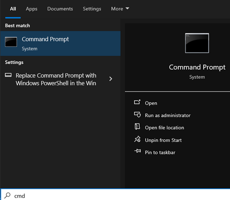

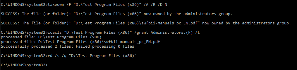

JPaxilleas Δημοσ. 9 Φεβρουαρίου 2024 Δημοσ. 9 Φεβρουαρίου 2024 Θεωρώντας ότι ο δίσκος στον οποίο αναφέρεσαι είναι ο "F:" και ο φάκελος που θέλεις να διαγράψεις είναι ο “Program Files (x86)", όπως φαίνεται στη φωτογραφία που ανέβασες μπορείς να κάνεις τα εξής: Άνοιξε ένα command prompt (Windows > Search > CMD – επιλέγεις Command Prompt ως διαχειριστής όπως φαίνεται στην εικόνα που ακολουθεί). Εκτελείς μια μια τις κάτωθι εντολές: ΠΡΟΣΟΧΗ: Με τις παρακάτω εντολές διαγράφεις τον φάκελο "F:\Program Files (x86)" και όλους τους υποφακέλους (όπως φαίνονται στη φωτγοραφία) Με την πρώτη εντολή ο φάκελος συνδέεται με την ομάδα των διαχειριστών του υπολογιστή σου. takeown /F "F:\Program Files (x86)" /A /R /D N Με τη δεύτερη εντολή ως διαχειριστής παίρνεις τον πλήρη έλεγχου του φακέλου (full permissions στο administrators group). icacls "F:\Program Files (x86)" /grant Administrators:(F) /t Με την τρίτη εντολή διαγράφεις τον φάκελο έχοντας τώρα όλα τα διακαιώματα rd /s /q "F:\Program Files (x86)" Εάν όλα πάνε καλά θα πρέπει να δεις κάτι ανάλογο με αυτό που φαίνεται στη φωτογραφία που ακολουθεί: Εάν σου βγάλει λάθη με οποιαδήποτε εντολή, θα σου πρότεινα να μη παιδευτείς περεταίρω και να κάνεις ότι σου είπε ο φίλος micos000, δηλαδή format. Μπορείς να κρατήσεις βέβαια τις εντολές, στην περίπτωση που στο μέλλον δεν μπορείς να σβήσεις κάποιο φάκελο (και οι λόγοι είναι πολλοί συνήθως από την απεγκατάσταση προγραμμάτων, κ.λπ.) 1

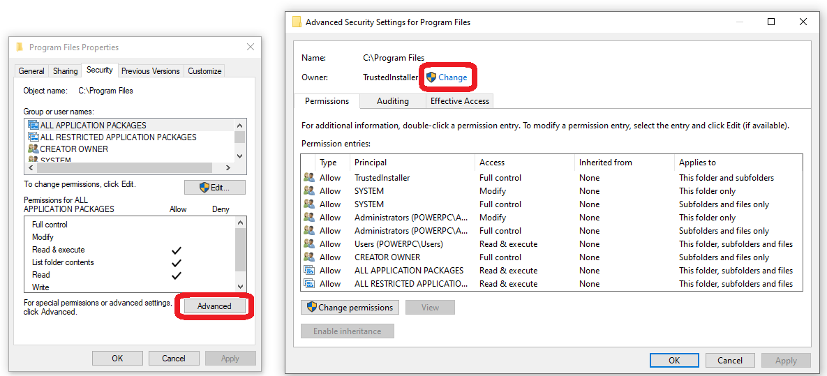

padelis100 Δημοσ. 10 Φεβρουαρίου 2024 Δημοσ. 10 Φεβρουαρίου 2024 Ωραία. πρόσθεσε επίσης και τους χρήστες/groups: Users TrustedInstaller CREATOR OWNER όταν κάνεις κλικ πάνω στον καθένα από αυτούς, θα πρέπει να έχουν full access. όπου σε αφήνει ενεργοποίησε και τα special permissions (είναι για supervisor). Σημαντικό να το κάνεις και στο χρήστη System. Αφού σιγουρευτείς οτι όλοι έχουν full access και special permissions (οπου επιτρεπεται), δοκιμαζεις διαγραφη αρχείων και σε κανονικη λειτουργια των windows και σε safe mode και με εκκινηση από εξωτερική μοναδα (usb, dvd). Επίσης στην καρτελα security, πατας κατω που λεει advanced και στο νεο παραθυρο, στην καρτελα permissions, πατας change διπλα απο τον owner και αλλαζεις τον κατοχο, πρωτα με το χρηστη ποτ συνδεεσαι και επειτα με το administrators. Επιπλέον υπάρχει περίπτωση ο δίσκος να είναι προστατευμένος από εγγραφή από τον προηγούμενο κάτοχο που λογικά ήταν ο system. Για να αφαιρέσεις την προστασία αυτή: 1) Άνοιξε Command Prompt με δικαιώματα διαχειριστή 2) Πληκτρολογείς diskpart και πατάς enter 3) Πληκτρολογείς list disk και πατάς enter 4) Πληκτρολογείς select disk n (όπου n είναι ο αριθμός του δίσκου που έχει τα αρχεία που θέλεις να διαγράψεις- π.χ. select disk 2) και πατάς enter 5) Πληκτρολογείς attributes disk clear readonly και πατάς enter 6) Πληκτρολογείς exit 1
dkstopo Δημοσ. 10 Φεβρουαρίου 2024 Μέλος Δημοσ. 10 Φεβρουαρίου 2024 2 ώρες πριν, padelis100 είπε Ωραία. πρόσθεσε επίσης και τους χρήστες/groups: Users TrustedInstaller CREATOR OWNER όταν κάνεις κλικ πάνω στον καθένα από αυτούς, θα πρέπει να έχουν full access. όπου σε αφήνει ενεργοποίησε και τα special permissions (είναι για supervisor). Σημαντικό να το κάνεις και στο χρήστη System. Αφού σιγουρευτείς οτι όλοι έχουν full access και special permissions (οπου επιτρεπεται), δοκιμαζεις διαγραφη αρχείων και σε κανονικη λειτουργια των windows και σε safe mode και με εκκινηση από εξωτερική μοναδα (usb, dvd). Επίσης στην καρτελα security, πατας κατω που λεει advanced και στο νεο παραθυρο, στην καρτελα permissions, πατας change διπλα απο τον owner και αλλαζεις τον κατοχο, πρωτα με το χρηστη ποτ συνδεεσαι και επειτα με το administrators. Επιπλέον υπάρχει περίπτωση ο δίσκος να είναι προστατευμένος από εγγραφή από τον προηγούμενο κάτοχο που λογικά ήταν ο system. Για να αφαιρέσεις την προστασία αυτή: 1) Άνοιξε Command Prompt με δικαιώματα διαχειριστή 2) Πληκτρολογείς diskpart και πατάς enter 3) Πληκτρολογείς list disk και πατάς enter 4) Πληκτρολογείς select disk n (όπου n είναι ο αριθμός του δίσκου που έχει τα αρχεία που θέλεις να διαγράψεις- π.χ. select disk 2) και πατάς enter 5) Πληκτρολογείς attributes disk clear readonly και πατάς enter 6) Πληκτρολογείς exit δυστυχώς δεν δούλεψε καθολικά, σε μεμονωμενο αρχειο εικονας δουλεψε
