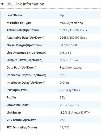

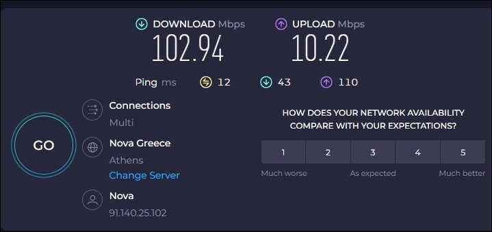

12 hours ago, profile said:
Φίλε μου μόλις τελείωσα οπότε δεν κάνω τίποτα άλλο. Σε ευχαριστώ πάντως.
Τελική με Cat6 22 μέτρα:
Έκανα μια μ@λ@κια με το τηλέφωνο που θα κατέβαζα. Δεν ήξερα ότι δουλεύουν τα δυο μεσαία καλώδια στο rj11.
Όταν το έμαθα ήταν αργά.
