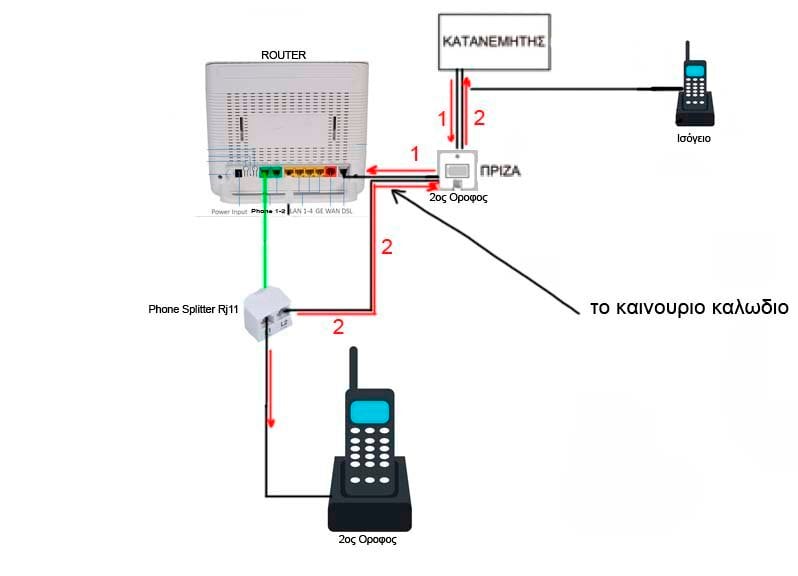

profile Δημοσ. 14 Φεβρουαρίου 2024 Δημοσ. 14 Φεβρουαρίου 2024 (επεξεργασμένο) 36 λεπτά πριν, poulinos είπε οταν κανεις δοκιμες δεν αφηνεις ποτε ζευγαρι καλωδιων συνδεδεμενο πανω Εχεις δικιο, παντως τα αποτελέσματα που ποσταρα ετσι βγήκαν και ας ειχα λάθος. Κάτι τελευταίο. Γιατί θέλω διπλή πρίζα. Σκέφτηκα αφού τα ζεύγη καλωδίων θα είναι τουλάχιστον 2, από τη δεύτερη πρίζα να κατεβάσω γραμμή τηλεφώνου στο ισόγειο. Εξηγούμε. Μέσα στον τοίχο είδα ότι υπάρχει και δεύτερο ζεύγος που κατεβαίνει κάτω στην πλεξούδα. Το καλώδιο ( αυτό που θα πάρω) να το κάνω να έχει δυο γραμμές που θα καταλήγουν σε rj11. Δυο rj11 από τη μια δυο rj11 από την άλλη. Η μια κατανεμητης-πριζα 1-καλωδιο 1 -ρουτερ DSL. Η άλλη ρουτερ εξοδο phone- καλωδιο 2- πριζα 2-κατανεμητης. Η μια ανεβαίνει, η άλλη κατεβαίνει. Αυτή που θα κατέβει θα δώσει τηλέφωνο στο ισόγειο. Τι λες; Να το ζωγράφισα Επεξ/σία 14 Φεβρουαρίου 2024 από profile
poulinos Δημοσ. 14 Φεβρουαρίου 2024 Δημοσ. 14 Φεβρουαρίου 2024 25 minutes ago, profile said: Εχεις δικιο, παντως τα αποτελέσματα που ποσταρα ετσι βγήκαν και ας ειχα λάθος. Κάτι τελευταίο. Γιατί θέλω διπλή πρίζα. Σκέφτηκα αφού τα ζεύγη καλωδίων θα είναι τουλάχιστον 2, από τη δεύτερη πρίζα να κατεβάσω γραμμή τηλεφώνου στο ισόγειο. Εξηγούμε. Μέσα στον τοίχο είδα ότι υπάρχει και δεύτερο ζεύγος που κατεβαίνει κάτω στην πλεξούδα. Το καλώδιο ( αυτό που θα πάρω) να το κάνω να έχει δυο γραμμές που θα καταλήγουν σε rj11. Δυο rj11 από τη μια δυο rj11 από την άλλη. Η μια κατανεμητης-πριζα 1-καλωδιο 1 -ρουτερ DSL. Η άλλη ρουτερ εξοδο phone- καλωδιο 2- πριζα 2-κατανεμητης. Η μια ανεβαίνει, η άλλη κατεβαίνει. Αυτή που θα κατέβει θα δώσει τηλέφωνο στο ισόγειο. Τι λες; Να το ζωγράφισα ναι θα δουλεψει εφοσον ειναι 2 διαφορετικα καλωδια .αλλο το πανω δηλαδη και αλλο το κατω και δεν ενωνονται πουθενα. ο τηλεφωνικος διακλαδωτης που θα παρεις θα ειναι 1 προς 2. ΔΕΝΝΝΝΝ θα παρεις αυτον που γραφει πανω l1 l2.αυτο ειναι αλλη ιστορια και δεν το θες. L1 L2 (το γραφω με κεφαλαια)
profile Δημοσ. 14 Φεβρουαρίου 2024 Δημοσ. 14 Φεβρουαρίου 2024 6 λεπτά πριν, poulinos είπε ναι θα δουλεψει εφοσον ειναι 2 διαφορετικα καλωδια Θα περνάνε μέσα από το ιδιο utp αν κατάλαβες. Αλλα αλλο ζευγαρι το ενα αλλο ζευγαρι το αλλο. 8 λεπτά πριν, poulinos είπε L1 L2 (το γραφω με κεφαλαια) ok

profile Δημοσ. 14 Φεβρουαρίου 2024 Δημοσ. 14 Φεβρουαρίου 2024 Φίλε μου μόλις τελείωσα οπότε δεν κάνω τίποτα άλλο. Σε ευχαριστώ πάντως. Τελική με Cat6 22 μέτρα: Έκανα μια μ@λ@κια με το τηλέφωνο που θα κατέβαζα. Δεν ήξερα ότι δουλεύουν τα δυο μεσαία καλώδια στο rj11. Όταν το έμαθα ήταν αργά. 1
