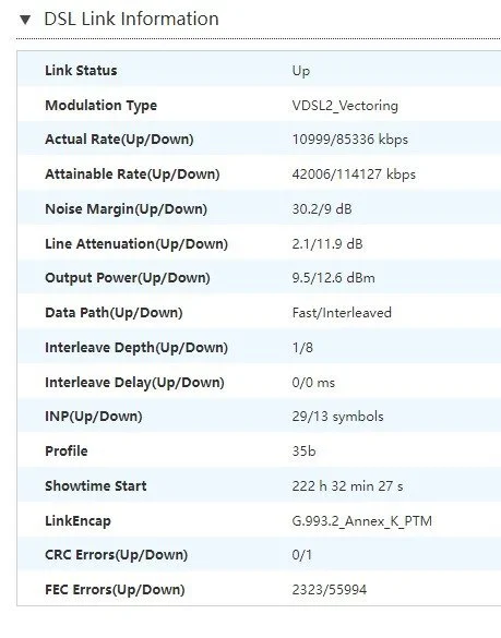

poulinos Δημοσ. 10 Φεβρουαρίου 2024 Δημοσ. 10 Φεβρουαρίου 2024 4 hours ago, Titos301 said: που βλεπω τι προφιλ δινει τι; λιγο σε απασχολει αν θα ειναι 35b η 17a. μικρες αλλαγες θα δεις στην δικη σου γραμμη 5 hours ago, athmich1 said: Καλημέρα. Δυστυχώς τα στατιστικά της γραμμής δεν είναι καλά...με προφίλ 35b το μέγιστο θεωρητικό είναι τα 220 και εσύ έχεις μέγιστο θεωρητικό τα 114. Εάν έχεις κωδικούς root για το ρούτερ, θα μπορούσες να αλλάξεις την επιλογή του προφίλ από 35b σε 17a, όπου εκεί θα έπαιρνες μια εικόνα για πόσο κακή είναι η γραμμή. Εάν δεν κάνεις έναν έλεγχο της καλωδίωσής σου , δηλαδή να δεις πόσο έρχεται στον κατανεμητή, δεν μπορείς να έχεις την καλύτερη εικόνα για το τί φταίει... δοκίμασε ότι σου πρότειναν και οι άλλοι όσον αφορά την εσωτερική καλωδίωση. η εσωτερικη καλωδιωση οπως σωστα υποθηκε ειναι πολυ βασικο . 4 hours ago, profile said: Οπότε τους φωνάζω για έλεγχο. Κατανεμητής από ότι καταλαβαίνω είναι κάποιος πίνακας στην είσοδο της πολυκατοικίας. Απλά σε εμένα είναι μια πλεξούδα με χύμα ζεύγη καλωδίων που το κάθε διαμέρισμα συνδέεται με κλέμες . αν δεν ξερεις ναι

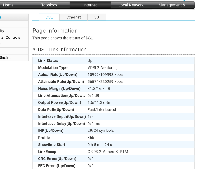

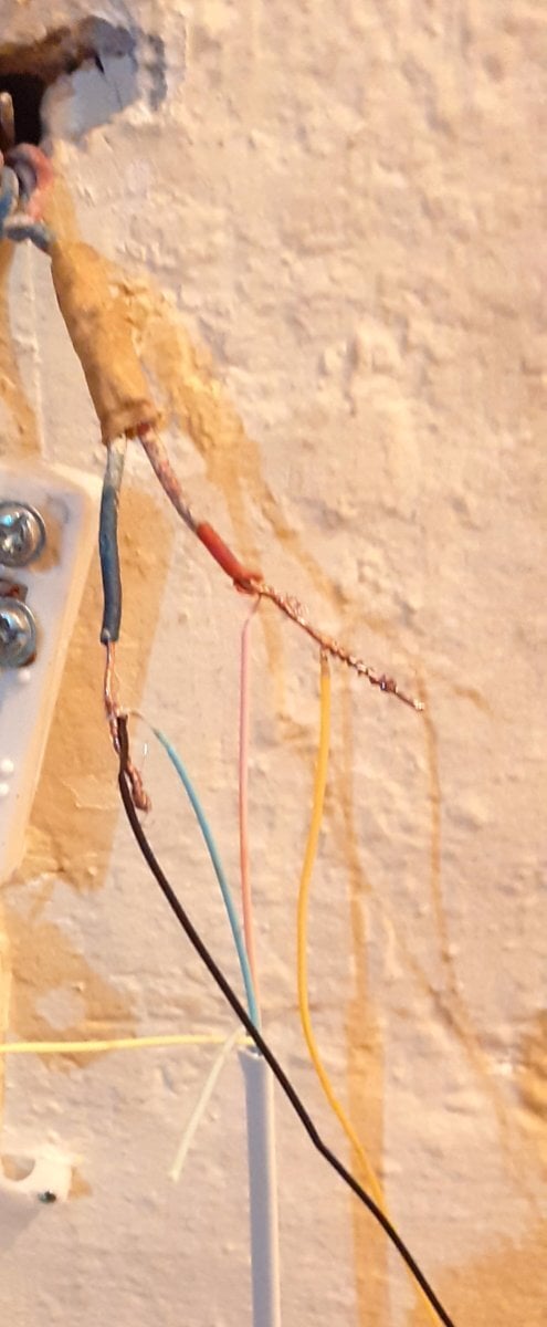

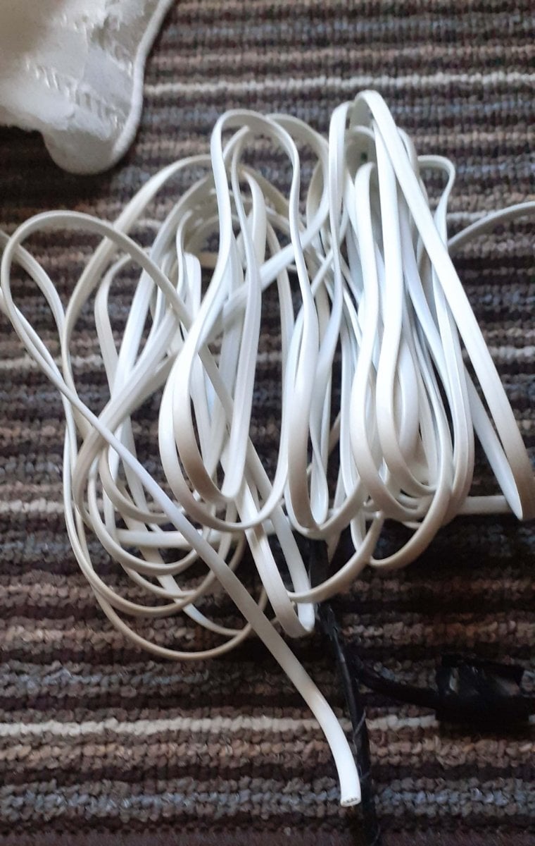

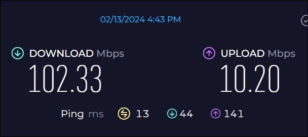

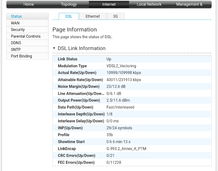

profile Δημοσ. 13 Φεβρουαρίου 2024 Δημοσ. 13 Φεβρουαρίου 2024 Λοιπόν είμαι έτοιμος. Καταρχάς @poulinos @athmich1 @CsIns σας ευχαριστώ που μου δώσατε το έναυσμα να ασχοληθώ. Πάω κατανεμητή (πλεξούδα με δίκλωνα καλώδια),βρισκω το δικό μου. Μαζί μου μπαλαντέζα ρεύματος, ρουτερ, laptop, κινητό, εργαλεία. Συνδέω μετράω: Οπα λεω κατι γίνεται. Ανεβαίνω 2ο στην πρίζα μετράω: Ναι όντως κατι γίνεται. Την πρίζα την ξεχαρβαλώνω για να έχω πλήρως ανανεωμένη σύνδεση Τα χοντρά μπλε-κόκκινο από (κατανεμητή) Τα λεπτά ουρανή-ροζ το τωρινό καλώδιο μέχρι το ρουτερ. Μετράω, τα ιδια άσχημα αποτελέσματα. Βάζω τα μαυρο-κιτρινο, ένα χυμα καλώδιο προ ρουτερ για να μετρήσω. Και βουαλά! Βρέθηκε ο ένοχος. Το καλώδιο που είχα είναι αυτό. δεν ξέρω αν βγαίνει κάποιο συμπέρασμα. Τώρα είναι όλα χυμα πιασμένα με το χέρι. Προτείνετε μου να πάρω το καλύτερο καλώδιο που υπάρχει να τα μοντάρω ξανα όλα. 30 μέτρα θέλω και δεν ξέρω αν πρέπει να κάνω τις συνδέσεις με κλεμες Scotchlok ή με πριζες και rj11
CsIns Δημοσ. 13 Φεβρουαρίου 2024 Δημοσ. 13 Φεβρουαρίου 2024 Καλησπέρα. Ωραία νούμερα, που μπορούν να σου δώσουν και σχεδόν ολόκληρη 200ρα. Scotchlok βάλε αν πρόκειται για συνδέσεις καλωδίων που προσφέρει και προστασία από υγρασία. Τώρα για την άκρη δεν κατάλαβα: το ροζ-μπλε ήταν το καλώδιο που είχες από την πρίζα στο ρούτερ και το εσφαξες για την δοκιμή; Δεν φαίνεται να είναι και πολλά πολλά μέτρα στην φώτο αν και λες ότι ήταν 30μετρα αποσταση. Το κίτρινο-μαυρο πόσο είναι; Η απόσταση επιρρεαζει την ταχύτητα αλλά όχι και 100+ mbit για 30 μέτρα...
profile Δημοσ. 13 Φεβρουαρίου 2024 Δημοσ. 13 Φεβρουαρίου 2024 54 λεπτά πριν, CsIns είπε ροζ-μπλε ήταν το καλώδιο που είχες από την πρίζα στο ρούτερ και το εσφαξες για την δοκιμή; Ναι. Αυτό που φαίνεται είναι το περίσσευμα που υπήρχε. Το κίτρινο-μαύρο είναι κάπου 15μ. σε ευθεία. Για να το βάλω τοιχο-τοιχο ανηφορα-κατηφορα , να αλλάξω δωμάτιο είναι 25μ. Γι αυτό είπα 30. Εχω την εντύπωση οτι κατι τρέχει με το καλώδιο. Δεν ξέρω. Scotchlok έβαλα κάτω στην πλεξούδα στο ξεκίνημα. Τώρα αντί για πρίζα, εκεί που τα έστριψα με το χέρι, λέει να βάλω Scotchlok.
CsIns Δημοσ. 13 Φεβρουαρίου 2024 Δημοσ. 13 Φεβρουαρίου 2024 (επεξεργασμένο) Ναι είναι μεγάλη απώλεια, χωρίς λογική. Προφανώς καλύτερο το Scotchlok από πρίζα αν δεν σε νοιάζει το αισθητικό 😋 . Εναλλακτικά... στην πρίζα μπαίνει το ρούτερ και μετά πάει ethernet στον χώρο που θες για να έχεις το μέγιστο σε ταχύτητα και αν θες wifi, παίρνεις ένα Access point ή μετατρέπεις ένα παλιό ρούτερ αν σου έχει ξεμείνει. Επεξ/σία 13 Φεβρουαρίου 2024 από CsIns
profile Δημοσ. 13 Φεβρουαρίου 2024 Δημοσ. 13 Φεβρουαρίου 2024 7 λεπτά πριν, CsIns είπε Εναλλακτικά... στην πρίζα μπαίνει το ρούτερ και μετά πάει ethernet Οκ αλλά δεν υπάρχει ρεύμα εκεί. 01-01-61Λ_815225015_01_Z05.PDF αυτό είναι εντάξει, λες;
CsIns Δημοσ. 13 Φεβρουαρίου 2024 Δημοσ. 13 Φεβρουαρίου 2024 Δεν έχω ιδέα από ποιότητα καλωδίων, και αν χρειάζεσαι πλακέ για να μην πολυφαίνεται ας περιμένουμε να απαντήσει κάποιο άλλο παιδί αλλά δεδομένου ότι καλώδιο ethernet κάνει κανονικά και πλέον τέτοιο μπαίνει εσωτερικά στα σπίτια, μπορείς και τέτοιο.
poulinos Δημοσ. 13 Φεβρουαρίου 2024 Δημοσ. 13 Φεβρουαρίου 2024 3 hours ago, profile said: Λοιπόν είμαι έτοιμος. Καταρχάς @poulinos @athmich1 @CsIns σας ευχαριστώ που μου δώσατε το έναυσμα να ασχοληθώ. Πάω κατανεμητή (πλεξούδα με δίκλωνα καλώδια),βρισκω το δικό μου. Μαζί μου μπαλαντέζα ρεύματος, ρουτερ, laptop, κινητό, εργαλεία. Συνδέω μετράω: Οπα λεω κατι γίνεται. Ανεβαίνω 2ο στην πρίζα μετράω: Ναι όντως κατι γίνεται. Την πρίζα την ξεχαρβαλώνω για να έχω πλήρως ανανεωμένη σύνδεση Τα χοντρά μπλε-κόκκινο από (κατανεμητή) Τα λεπτά ουρανή-ροζ το τωρινό καλώδιο μέχρι το ρουτερ. Μετράω, τα ιδια άσχημα αποτελέσματα. Βάζω τα μαυρο-κιτρινο, ένα χυμα καλώδιο προ ρουτερ για να μετρήσω. Και βουαλά! Βρέθηκε ο ένοχος. Το καλώδιο που είχα είναι αυτό. δεν ξέρω αν βγαίνει κάποιο συμπέρασμα. Τώρα είναι όλα χυμα πιασμένα με το χέρι. Προτείνετε μου να πάρω το καλύτερο καλώδιο που υπάρχει να τα μοντάρω ξανα όλα. 30 μέτρα θέλω και δεν ξέρω αν πρέπει να κάνω τις συνδέσεις με κλεμες Scotchlok ή με πριζες και rj11 α.δεν βαζουμε μεγαλα τηλεφωνικα.αν θες 30 μετρα καλωδιο ριχνεις Utp και χρησιμοποιεις το ενα ζευγαρι απο τα 4 που εχει μεσα πχ μπλε μπλε ασπρο.οποτε ειδες οτι τελικα κατι εφταιγε σε εσενα. δεν βαζεις scotchlok. βαλε πριζα κανονικα και μετα στο ενα ζευγαρι καλωδια του Utp βαλε rj11 βυσματακι. 2 hours ago, CsIns said: Καλησπέρα. Ωραία νούμερα, που μπορούν να σου δώσουν και σχεδόν ολόκληρη 200ρα. Scotchlok βάλε αν πρόκειται για συνδέσεις καλωδίων που προσφέρει και προστασία από υγρασία. Τώρα για την άκρη δεν κατάλαβα: το ροζ-μπλε ήταν το καλώδιο που είχες από την πρίζα στο ρούτερ και το εσφαξες για την δοκιμή; Δεν φαίνεται να είναι και πολλά πολλά μέτρα στην φώτο αν και λες ότι ήταν 30μετρα αποσταση. Το κίτρινο-μαυρο πόσο είναι; Η απόσταση επιρρεαζει την ταχύτητα αλλά όχι και 100+ mbit για 30 μέτρα... και εγω εχασα τι τσεκαρε διοτι ειδα και ροζ και ασπρα και διαφορα συνδεδεμενα. αν ειναι 30 μετρα το τηλεφωνικο σιγουρα κανει θεμα. πολυ ωραια γραμμη Indeed 1 hour ago, profile said: Ναι. Αυτό που φαίνεται είναι το περίσσευμα που υπήρχε. Το κίτρινο-μαύρο είναι κάπου 15μ. σε ευθεία. Για να το βάλω τοιχο-τοιχο ανηφορα-κατηφορα , να αλλάξω δωμάτιο είναι 25μ. Γι αυτό είπα 30. Εχω την εντύπωση οτι κατι τρέχει με το καλώδιο. Δεν ξέρω. Scotchlok έβαλα κάτω στην πλεξούδα στο ξεκίνημα. Τώρα αντί για πρίζα, εκεί που τα έστριψα με το χέρι, λέει να βάλω Scotchlok. κατω βαζεις scothlok.Πανω βαζεις πριζα και ριχνεις Utp. μην ψαχνεις να δεις τι εχει γινει με το καλωδιο ειδικα αν μιλαμε για τηλεφωνικο. 1 hour ago, CsIns said: Ναι είναι μεγάλη απώλεια, χωρίς λογική. Προφανώς καλύτερο το Scotchlok από πρίζα αν δεν σε νοιάζει το αισθητικό 😋 . Εναλλακτικά... στην πρίζα μπαίνει το ρούτερ και μετά πάει ethernet στον χώρο που θες για να έχεις το μέγιστο σε ταχύτητα και αν θες wifi, παίρνεις ένα Access point ή μετατρέπεις ένα παλιό ρούτερ αν σου έχει ξεμείνει. αν η πριζα ειναι σωστη δεν θα χασει καθολου μα καθολου 59 minutes ago, profile said: Οκ αλλά δεν υπάρχει ρεύμα εκεί. 01-01-61Λ_815225015_01_Z05.PDF αυτό είναι εντάξει, λες; ΔΕΝ ΒΑΖΟΥΜΕ ΤΗΛΕΦΩΝΙΚΟ. καλωδιο δικτυου που ειναι συνεστραμμενο και το ενα ζευγαρι οπως γραφω. 55 minutes ago, CsIns said: Δεν έχω ιδέα από ποιότητα καλωδίων, και αν χρειάζεσαι πλακέ για να μην πολυφαίνεται ας περιμένουμε να απαντήσει κάποιο άλλο παιδί αλλά δεδομένου ότι καλώδιο ethernet κάνει κανονικά και πλέον τέτοιο μπαίνει εσωτερικά στα σπίτια, μπορείς και τέτοιο. +1 για το ethernet. ακομα και Cat5e να ειναι ,ειναι πολυ μια χαρα.
