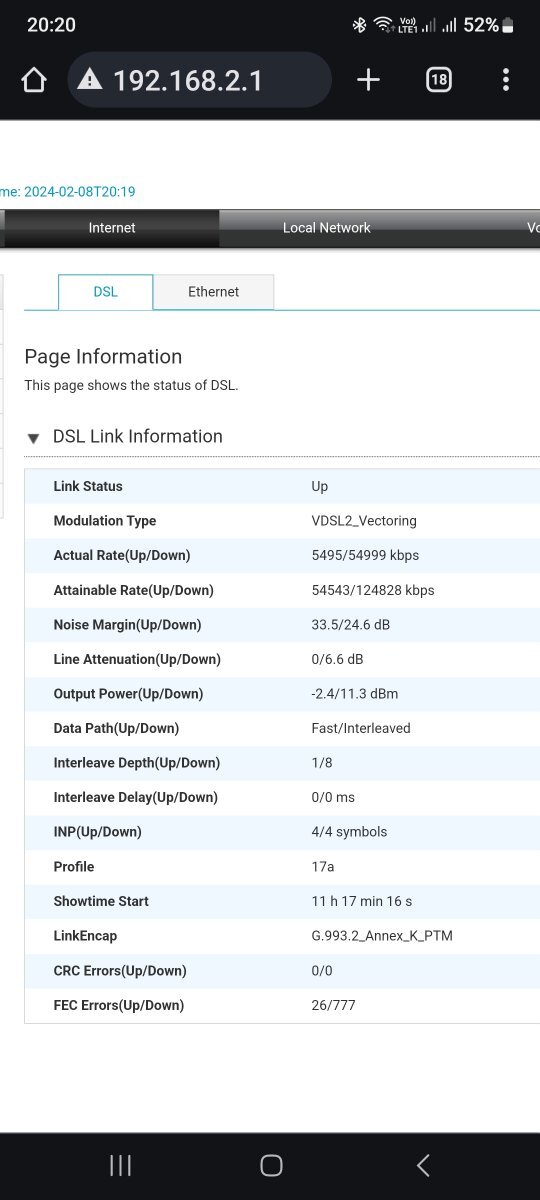

Καλησπερα, σε νεο σπιτι που μετακομισα μετέφερα την vdsl50 που ειχα και πιανω σχεδον 49! Ήρθε η ωρα της ανανεωσης και ζητησα vdsl100 (δεν θελουν fiber στην πολυκατοικια) και πηρα μια πολυ καλη τιμη 28 ευρω μαζι με vf tv. Η cosmote θελει 39 για τα ιδια χαρακτηριστικα!
ερχεται το συμβολαιο και λεει ελαχιστη εγγυημενη 60, παιρνω στην εξυπηρετηση αν εχει γινει λαθος κ μου λενε οχι. πως γινεται λεω στο vdsl 50 να εχετε εγγυημενη 46 και στο 100 να εχετε μονο 60; δηλαδη αν μου δωσετε 65 δεν μπορω να φυγω αζημιως; δεν πηρα αλλη απαντηση, αν θελετε να ακυρωσουμε την αναβαθμιση κ να μεινετε στο 50...
απο τα στατιστικα μου μπορει καποιος να κρινει αν αξιζει να ανεβω 100;

Να βάλεις καθώς το προφίλ στην 50αρα και 100αρα είναι το 17a.... από τα στατιστικά φαίνεται ότι το μέγιστο που μπορεί να συγχρονίσεις είναι τα 124 οπότε τα 100(110 θα είναι) άνετα θα πιάσεις

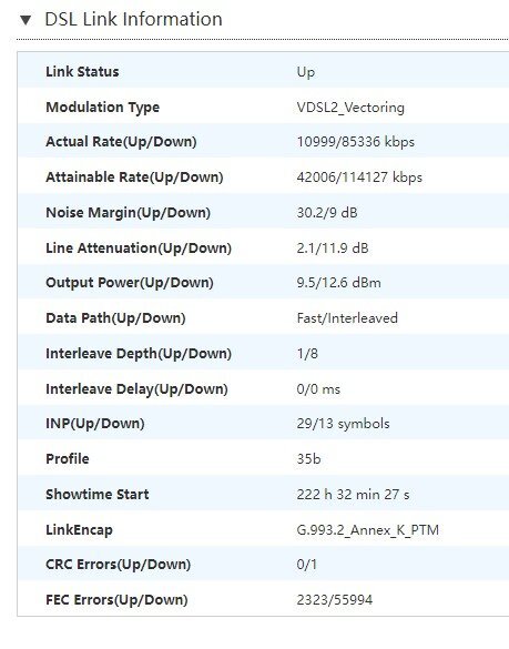

Να κολλήσω και γω κάτι αντίστοιχο. Πρόσφατα αναβάθμισα από Nova vdsl 50 σε vdsl 100. Αλλά πιάνω μέχρι 80mbps.
Σε επικοινωνία μαζί τους και έλεγχο της γραμμής μου είπαν ότι δεν πάει παραπάνω.
Μπορεί κάποιος, @poulinos να επιβεβαιώσει , οσο γίνεται από τα στατιστικά της γραμμής;
Το αν πάει παραπάνω θα φανεί μόνο αν πάρουν ένδειξη έξω από το σπίτι γιατί μπορεί να έχει αστοχίες η εσωτερική καλωδίωση του σπιτιου.  Αν και έξω είναι το ίδιο νούμερο είτε είναι θέμα απόστασης από την καμπινα ή τα καλώδια τους είναι χαλια. Ξέρεις ποια είναι και την απόσταση που έχεις από την καμπινα σου;
Η απόσταση από την πιο κοντινή καμπίνα της νόβα είναι περίπου 300 μετρα. Πάντως η 50αρα γραμμή ήταν φουλ 50mbps χωρίς προβλήματα.
Αν θυμάμαι καλά έλεγαν ότι μέχρι 200 μέτρα καλωδιακή απόσταση μπορείς για να μην έχεις χαμηλότερη ταχύτητα αλλά δεν θυμάμαι επίσης αν αφορούσε μόνο 200ρα ή και την 100ρα επειδή είναι άλλο profile κάθε μία από αυτές. Η 50ρα παίζει στο ίδιο profile 17a με την 100ρα, οπότε την φθάνεις πιό πολύ στα όρια της την γραμμή. Σε κάθε περίπτωση, αν είναι απλό γιατί δεν ξέρω τι κτήριο μένετε, εγώ θα ξεκινούσα με το τι νούμερο παίζει έξω από το σπίτι (δηλαδή ένας ηλεκτρολόγος να βάλει έξω το ρούτερ , στο κουτάκι που γίνεται η συνδεσμολογία πριν μπεί το καλώδιο μέσα στο σπίτι, να δει που συγχρονίζει. Και εμένα στα 100 (110 στην ουσία) δεν κλείδωνε. Την μία ήταν κάπου στο 90 και αργότερα μπορεί να έβλεπες κάπου στα 100-106. Την κατάσταση την βελτίωσα στην αρχή με minimum στα 105mbit όταν έκανα μετατροπή την πρίζα στο υπνοδωμάτιο σε ethernet, οπότε έμεινε μόνο η κεντρική (είχε πιάνει και μιά οξείδωση στις επαφές η δεύτερη). Το πλήρες κλείδωμα ήρθε όταν πήρα scotchlok και αντικατέστησα τις κάψες που έκαναν πριν την ένωση πάνω από την κεντρική πρίζα, κάνοντας ταυτόχρονα ολική κατάργηση της διακλάδωσης που πήγαινε στο υπνοδωμάτιο και ήταν πλέον στον αέρα. Αυτά στα λέω για να έχεις μια ιδέα τι μπορεί να χάνεται μέσα στο σπίτι και προφανώς αν ήμουν ακόμα πιό κοντά στο κουτί, δεν θα το καταλάβαινα (καλωδιακά από την καμπίνα είμαι περίπου στα 150 μέτρα).
εισαι με 9 margin που ειναι το συνηθες.σιγουρεψου για την εσωτερικη καλωδιωση σου οτι δεν εχεις παραλληλα διοτι μπορει ναχανεις πολυ απο εκει.
το 50 ειναι πιο ευκολο να το πετυχεις.οτι πετυχες 50 βεβαια δεν σημαινει οτι θα παιξεις 100.αν η 50 επαιζε 40 τοτε και η 100 θα παιζε 40.δεν ειναι αναλογικα

2 ώρες πριν, poulinos είπε
Παλιό σπίτι , μια μπρίζα κατευθείαν στο Ρούτερ. Αυτό με το margin ότι είναι το σύνηθες είναι οκ να φανταστώ.
ναι 9 margin δινουν συνηθως. μετα μονο αν κανεις δοκιμη στην χωνευτή,κατανεμητή για να δεις αν φταιει κατι αλλο.
Καλημέρα. Δυστυχώς τα στατιστικά της γραμμής δεν είναι καλά...με προφίλ 35b το μέγιστο θεωρητικό είναι τα 220 και εσύ έχεις μέγιστο θεωρητικό τα 114.  Εάν έχεις κωδικούς root για το ρούτερ, θα μπορούσες να αλλάξεις την επιλογή του προφίλ από 35b σε 17a, όπου εκεί θα έπαιρνες μια εικόνα για πόσο κακή είναι η γραμμή. Εάν δεν κάνεις έναν έλεγχο της καλωδίωσής σου , δηλαδή να δεις πόσο έρχεται στον κατανεμητή, δεν μπορείς να έχεις την καλύτερη εικόνα για το τί φταίει... δοκίμασε ότι σου πρότειναν και οι άλλοι όσον αφορά την εσωτερική καλωδίωση.
31 λεπτά πριν, athmich1 είπε
που βλεπω τι προφιλ δινει τι;
54 λεπτά πριν, athmich1 είπε
Οπότε τους φωνάζω για έλεγχο. Κατανεμητής από ότι καταλαβαίνω είναι κάποιος πίνακας στην είσοδο της πολυκατοικίας. Απλά σε εμένα είναι μια πλεξούδα με χύμα ζεύγη καλωδίων που το κάθε διαμέρισμα συνδέεται με κλέμες .
