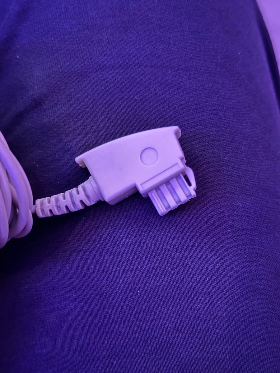

Gamers_st Δημοσ. 8 Φεβρουαρίου 2024 Δημοσ. 8 Φεβρουαρίου 2024 (επεξεργασμένο) Καλησπέρα σας, Αγόρασα απο το eBay το FRITZ!Box 7390 αλλά πρέπει να συνδέσω αυτό το καλώδιο που λέγεται TAE CABLE αλλά και σας επισυνάπτω στην θύρα που έχει ο τοίχος αλλά δεν έχω τέτοιο βύσμα έχουν μόνο στην Γερμανία. Τι μπορώ να κάνω; Σας ευχαριστώ πολύ όλους! Χρειάζομαι κάτι τέτοιο ή όχι; το πρώτο ή το δεύτερο link; https://www.ebay.com/itm/166040908002?hash=item26a8cf30e2%3Ag%3AEnEAAOSwDEtkP~TK&amdata=enc%3AAQAIAAAA8PCjfPWiRMUjazxqi2BNtPmZlmd4QTc4iRqQyRCC%2FbZd8e0fZN9ca5ysyQblOrl6eh0sAfc5XBd3wiLeke0YpcCJOUEHgh%2FfZnpq%2FuPGLDPwh8C5VVAlOOaV3aK7MnZ2B%2F%2FJ5tt3rSdMQEy%2FcrKQ7i999d2lGYlafJSHEgXCrAbYODEECPcfgfMDEb6aTw6bbQfJLrduTWlmeCorvhuB7dtem2GeWKNcsVSU5RScpfA3O9MKphUO6n7Cm1vYryypwykjXUxfcNMeS2mc6eQHKSsDCuA%2BtiQrbXXgiyuHYNx29LgUp3MuxSxwJcBw7%2BXsDg%3D%3D|tkp%3ABk9SR_Cxn56xYw&LH_BIN=1 Ή https://www.ebay.com/itm/156039700413?hash=item2454b0dfbd%3Ag%3ArCMAAOSw3NhkQV7i&amdata=enc%3AAQAIAAAA0Ffark7OSXYGQlLeeUyI0Q6KUusT5FUcKjV%2FYKH5KVBkxL9A4BXt4kFHyYOVTTPSNftC%2BC1FXQRBDIEgOgB5QLskD9t06RaN69qiKZBd9CWm4DVJ7EY28mh7ZqHlFIWNZ6GyqvW3I2lvHaX1ZyCoxfdvFXI4Kiga2JLjBKz9tUpKhDQi2hONV5kON2AX2cZkbwnhTgEpZxSzu0%2FbhKRSnkg3ciX%2FzPXcoly4VZPpGywDS7l3cQJXSU%2F9Y6nty95RAHc57gB%2B2m7tk1I6P8ysT1U%3D|tkp%3ABk9SR_Kxn56xYw&LH_BIN=1 Επεξ/σία 8 Φεβρουαρίου 2024 από Gamers_st
poulinos Δημοσ. 10 Φεβρουαρίου 2024 Δημοσ. 10 Φεβρουαρίου 2024 δεν εχει πανω fxs? επισης και τα 2 Links κανουν. το ενα εινα μονος adapter ο αλλος ειναι τριπλος adapter. μεσα στην αρχικη συσκευασια εδιναν τετοιο adapter On 08/02/2024 at 19:37, Gamers_st said: Καλησπέρα σας, Αγόρασα απο το eBay το FRITZ!Box 7390 αλλά πρέπει να συνδέσω αυτό το καλώδιο που λέγεται TAE CABLE αλλά και σας επισυνάπτω στην θύρα που έχει ο τοίχος αλλά δεν έχω τέτοιο βύσμα έχουν μόνο στην Γερμανία. Τι μπορώ να κάνω; Σας ευχαριστώ πολύ όλους! Χρειάζομαι κάτι τέτοιο ή όχι; το πρώτο ή το δεύτερο link; https://www.ebay.com/itm/166040908002?hash=item26a8cf30e2%3Ag%3AEnEAAOSwDEtkP~TK&amdata=enc%3AAQAIAAAA8PCjfPWiRMUjazxqi2BNtPmZlmd4QTc4iRqQyRCC%2FbZd8e0fZN9ca5ysyQblOrl6eh0sAfc5XBd3wiLeke0YpcCJOUEHgh%2FfZnpq%2FuPGLDPwh8C5VVAlOOaV3aK7MnZ2B%2F%2FJ5tt3rSdMQEy%2FcrKQ7i999d2lGYlafJSHEgXCrAbYODEECPcfgfMDEb6aTw6bbQfJLrduTWlmeCorvhuB7dtem2GeWKNcsVSU5RScpfA3O9MKphUO6n7Cm1vYryypwykjXUxfcNMeS2mc6eQHKSsDCuA%2BtiQrbXXgiyuHYNx29LgUp3MuxSxwJcBw7%2BXsDg%3D%3D|tkp%3ABk9SR_Cxn56xYw&LH_BIN=1 Ή https://www.ebay.com/itm/156039700413?hash=item2454b0dfbd%3Ag%3ArCMAAOSw3NhkQV7i&amdata=enc%3AAQAIAAAA0Ffark7OSXYGQlLeeUyI0Q6KUusT5FUcKjV%2FYKH5KVBkxL9A4BXt4kFHyYOVTTPSNftC%2BC1FXQRBDIEgOgB5QLskD9t06RaN69qiKZBd9CWm4DVJ7EY28mh7ZqHlFIWNZ6GyqvW3I2lvHaX1ZyCoxfdvFXI4Kiga2JLjBKz9tUpKhDQi2hONV5kON2AX2cZkbwnhTgEpZxSzu0%2FbhKRSnkg3ciX%2FzPXcoly4VZPpGywDS7l3cQJXSU%2F9Y6nty95RAHc57gB%2B2m7tk1I6P8ysT1U%3D|tkp%3ABk9SR_Kxn56xYw&LH_BIN=1

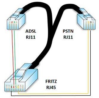

jkoukos Δημοσ. 12 Φεβρουαρίου 2024 Δημοσ. 12 Φεβρουαρίου 2024 Όλα τα Fritz, ακόμη και τα γερμανικά, έχουν FXS θύρες. Προφανώς πρόκειται για το καλώδιο που συνδέεται στην γραμμή για να φέρει το DSL σήμα στον Router. Πήγαινε σε ένα κατάστημα ηλεκτρολογικό και φτιάξε ένα καλώδιο βάσει του παρακάτω σχεδίου. Αν έχεις VoIP τηλεφωνία, μπορείς απλά να χρησιμοποιήσεις ένα απλό τηλεφωνικό καλώδιο.
poulinos Δημοσ. 12 Φεβρουαρίου 2024 Δημοσ. 12 Φεβρουαρίου 2024 55 minutes ago, jkoukos said: Όλα τα Fritz, ακόμη και τα γερμανικά, έχουν FXS θύρες. Προφανώς πρόκειται για το καλώδιο που συνδέεται στην γραμμή για να φέρει το DSL σήμα στον Router. Πήγαινε σε ένα κατάστημα ηλεκτρολογικό και φτιάξε ένα καλώδιο βάσει του παρακάτω σχεδίου. Αν έχεις VoIP τηλεφωνία, μπορείς απλά να χρησιμοποιήσεις ένα απλό τηλεφωνικό καλώδιο. αυτο δεν ειναι μονο για το 7590 που μπορει να δεχτει και tdm τηλεφωνια?
jkoukos Δημοσ. 12 Φεβρουαρίου 2024 Δημοσ. 12 Φεβρουαρίου 2024 Για τα πάντα είναι. Ουσιαστικά είναι ένα DIY Υ-καλώδιο χωρίς να χρειάζονται οι αντίστοιχοι RJ11>RJ45 αντάπτορες της εταιρείας. Αν η τηλεφωνία είναι VoIP συνδέουμε μόνο το RJ11 ADSL βύσμα στην τηλεφωνική πρίζα. Αν έχουμε TDM (PSTN ή ISDN) χρειάζεται και το RJ11 PSTN, αλλά υποχρεωτικά και τα 2 συνδέονται στο DSL Splitter.

jkoukos Δημοσ. 13 Φεβρουαρίου 2024 Δημοσ. 13 Φεβρουαρίου 2024 (επεξεργασμένο) Από τα μοντέλα DSL Router που υποστηρίζουν firmware v.7 , έχουν FXO θύρα (μαζί με το DSL) για είσοδο TDM τηλεφωνίας μόνο τα 7490, 7583, 7590 και το 7590ΑΧ (μόνο το v1, έχει καταργηθεί στο v2). Από τα μοντέλα DSL Router που υποστηρίζουν firmware v.6 και παλαιότερα, είναι μεγάλος ο κατάλογος αλλά χοντρικά λίγο παραπάνω από τα μισά (~30 συσκευές) έχουν θύρα FXO. Το συγκεκριμένο 7390 που έχει ο φίλος, την έχει κανονικά και με τον νόμο. Η θύρα εισόδου των συγκεκριμένων Fritz είναι 8P8C (RJ45) ώστε να δέχεται σε αντίστοιχα pins τα ζεύγη σημάτων (1 PSTN ή από a/b ISDN, 1 DSL και 2 από S0 ISDN). Ο λόγος είναι κυρίως διότι στην Γερμανία μπορεί να έχουν ταυτόχρονα PSTN και ISDN τηλεφωνία, αν και αυτό αλλάζει πλέον με το VoIP και καταργείται σιγά-σιγά το ISDN. Σε μας αυτό το καλώδιο κάνει για οποιαδήποτε περίπτωση αναλογικής τηλεφωνίας PSΤΝ κατευθείαν από την πρίζα είτε από a/b ISDN. Φυσικά σε VoIP απλά δεν χρησιμοποιούμε το βύσμα που αναφέρεται ως RJ11 PSTN. Επεξ/σία 13 Φεβρουαρίου 2024 από jkoukos
