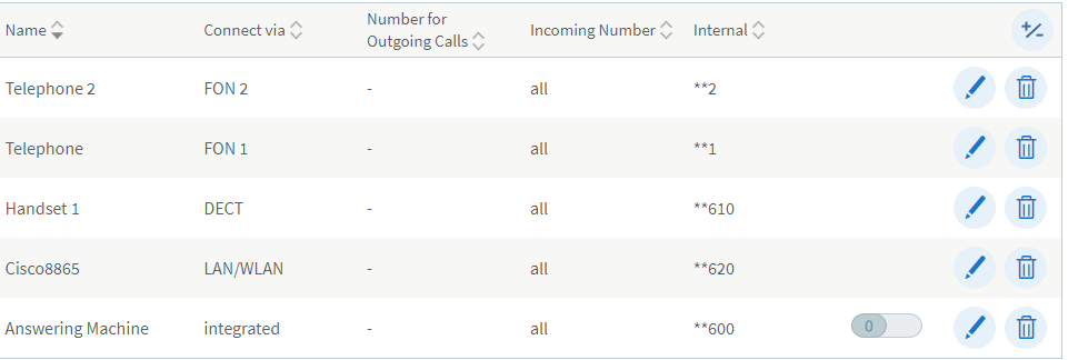

mixalisen Δημοσ. 7 Φεβρουαρίου 2024 Δημοσ. 7 Φεβρουαρίου 2024 Γεια σε όλους, έχω ένα Cisco 8865 IP τηλέφωνο MPP (Multi platform Phone) το οποίο μπορεί και παίζει σε 3d Party τηλεφωνικά κέντρα. Το δικίμασα με Asterisk τηλεφωνικό κέντρο και παίζει μια χαρά. Δυστυχώς με το Fritz 7590 δεν μπορώ να το κάνω να συνεργαστεί. Το έχω προσθέσει σαν συσκευή στο περιβάλον του Fritz με εσωτερικό αριθμό το 620 με τις προτεινόμενες ρυθμίσεις αλλά τίποτα. Υπάρχει κάποια ειδική ρύθμιση στο Fritz που πρέπει να κάνω για να παίξει?
Λύση jkoukos Δημοσ. 7 Φεβρουαρίου 2024 Λύση Δημοσ. 7 Φεβρουαρίου 2024 Το ID της συσκευής που ρύθμισες στο Fritz, δεν είναι το 620 αλλά το όνομα που του έδωσες. Σε παλαιότερα firmware των Fritz δεχόταν ως ID τον αυτόματο αριθμό που απέδιδε, αλλά εδώ και 2-3 χρόνια χρησιμοποιεί το username που έχεις ορίσει για την ΙΡ συσκευή. 2
mixalisen Δημοσ. 7 Φεβρουαρίου 2024 Μέλος Δημοσ. 7 Φεβρουαρίου 2024 Σε ευχαριστώ!!! Έπαιξε μια χαρά!! Άλλαξα το User ID και το Auth ID και όλα καλά!
