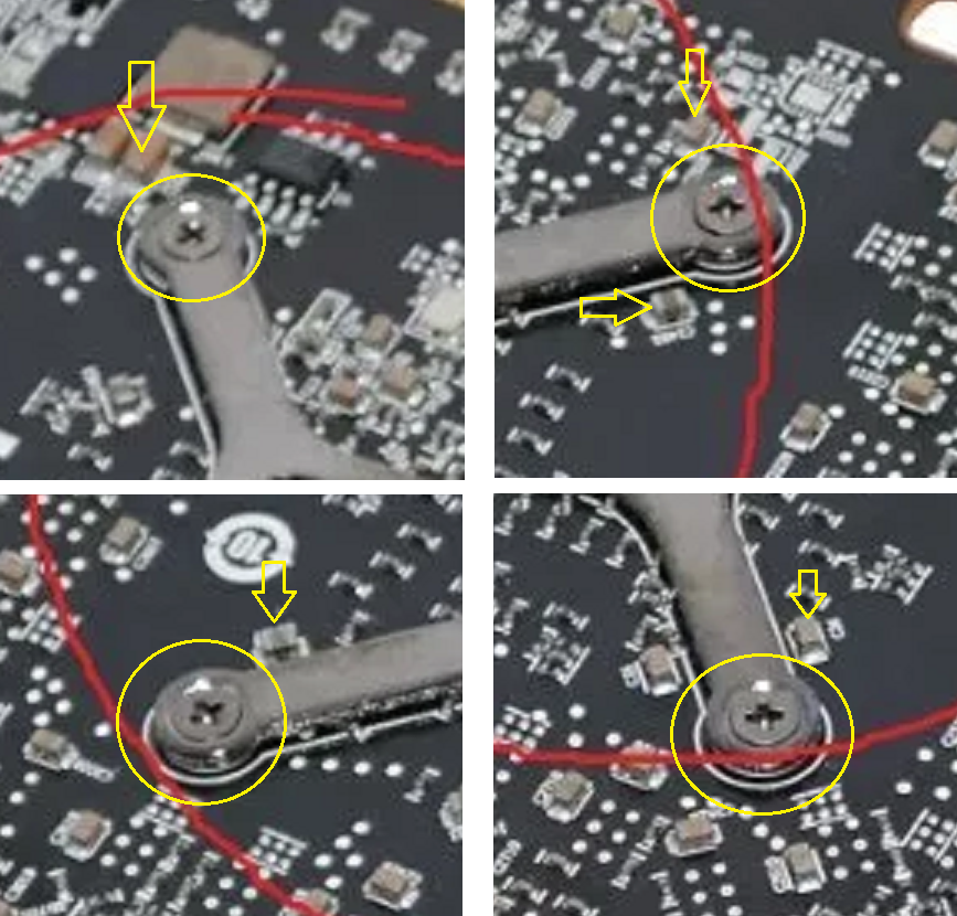

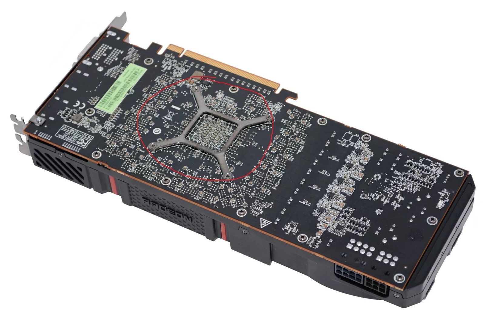

zacharias99 Δημοσ. 7 Φεβρουαρίου 2024 Δημοσ. 7 Φεβρουαρίου 2024 Καλημέρα! Έπεσε στα χέρια μου μια AMD r9 290 η οποία λειτουργούσε άριστα με υδρόψυξη και τα τελευταία χρόνια καθόταν. Είπα να την επαναφέρω στην εργοστασιακή κατάσταση μιας και δεν υπάρχει πλέον υδρόψυξη, αλλά έχω χάσει αυτό το μεταλλικό εξάρτημα που σφίγκει το pcb με την ψύκτρα. Γνωρίζει κανείς που και πως μπορώ να το βρω? (πως λέγεται) Έχει κανείς καμιά καμένη r9 290 να μου την πουλήσει για ένα λογικό ποσό μπας και επαναφέρω τη δική μου? Έχω επισυνάψει και φώτο του εξαρτήματος. Ευχαριστώ εκ των προτέρων!

zacharias99 Δημοσ. 7 Φεβρουαρίου 2024 Μέλος Δημοσ. 7 Φεβρουαρίου 2024 44 minutes ago, nikoskon said: Αν θες έχω μια R9 290x σε κατάσταση καινούριας, με αλλαγμένη πάστα (Arctic Silver) εδώ και μια εβδομάδα. Αναβάθμισα σε 2060s και την έχω στην άκρη στο κουτί της. Για ανταλλακτικά τώρα, σίγουρα θα βρεις ebay, aliexpress. Ίσως όλο το kit με την μεταλλική επιφάνεια που έχουν οι 290x. Σε ευχαριστώ πολύ αλλά έχω κάρτα. Το θέμα μου είναι να φτιάξω αυτήν διότι λειτουργεί κανονικά και λυπάμαι να την αφήσω στην άκρη για ένα εξαρτηματάκι! Την έκλεισα πρόχειρα και δούλεψε απλώς σε bench Μου ανεβάζει θερμοκρασίες διότι δεν ακουμπάει σωστά ο πυρήνα της στην ψύκτρα. Αν θυμάμαι καλά ήθελε αρκετή δύναμη στο σφύξιμο με το μεταλλικό αυτό έλασμα μέχρι να πατήσει σωστά. Τέσπα, θα συνεχίσω το ψάξιμο και βλέπουμε.. Ελπίζω να βρεθεί κάποιος με καμιά καμμένη r9 290 σε καλή τιμή μπας και κάνω και εγώ δουλειά. 1
SeNNinhA Δημοσ. 7 Φεβρουαρίου 2024 Δημοσ. 7 Φεβρουαρίου 2024 3 ώρες πριν, zacharias99 είπε Καλημέρα! Έπεσε στα χέρια μου μια AMD r9 290 η οποία λειτουργούσε άριστα με υδρόψυξη και τα τελευταία χρόνια καθόταν. Είπα να την επαναφέρω στην εργοστασιακή κατάσταση μιας και δεν υπάρχει πλέον υδρόψυξη, αλλά έχω χάσει αυτό το μεταλλικό εξάρτημα που σφίγκει το pcb με την ψύκτρα. Γνωρίζει κανείς που και πως μπορώ να το βρω? (πως λέγεται) Έχει κανείς καμιά καμένη r9 290 να μου την πουλήσει για ένα λογικό ποσό μπας και επαναφέρω τη δική μου? Έχω επισυνάψει και φώτο του εξαρτήματος. Ευχαριστώ εκ των προτέρων! Δεν ειναι και 100% απαραιτητο να το βρεις. Θεωρητικα ειναι εκει για να μοιράζει καπως την πιεση απο το σφιξιμο των 4 βιδων και να μην καταπονείται η πλακετα και σπαει ωστε να μπορεις να σφιξεις περισσοτερο και να εφαρμοσει καλύτερα το heatsink στο chip. Εαν δεις ομως στην πραξη απλα εχει 2 μικεά ποδαριακι (ενα σε καθε πλευρα του εσωτερικου τετραγώνου) και τίποτε αλλο που να κατανεμει/μοιραζει την πίεση. Προσωπικα δεν θεωρώ ότι κανει και ιδιαιτερη δουλεια. Εαν εχεις τις βιδες ή μπορεις να βρεις βιδες βαζεις μονο αυτες με μια μικρή ροδελα (οσο μεγαλυτερη χωραει ή και πλαστικη θα κανει δουλιτσα μαζι με μια μικρότερη μεταλλικη απο πανω) και εισαι ετοιμος. Το υπολοιπο βαρος του heatsink το παιρνουν οι υπολοιπες 12 βιδες της πλακετας.

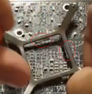

zacharias99 Δημοσ. 7 Φεβρουαρίου 2024 Μέλος Δημοσ. 7 Φεβρουαρίου 2024 2 minutes ago, SeNNinhA said: Δεν ειναι και 100% απαραιτητο να το βρεις. Θεωρητικα ειναι εκει για να μοιράζει καπως την πιεση απο το σφιξιμο των 4 βιδων και να μην καταπονείται η πλακετα και σπαει ωστε να μπορεις να σφιξεις περισσοτερο και να εφαρμοσει καλύτερα το heatsink στο chip. Εαν δεις ομως στην πραξη απλα εχει 2 μικεά ποδαριακι (ενα σε καθε πλευρα του εσωτερικου τετραγώνου) και τίποτε αλλο που να κατανεμει/μοιραζει την πίεση. Προσωπικα δεν θεωρώ ότι κανει και ιδιαιτερη δουλεια. Εαν εχεις τις βιδες ή μπορεις να βρεις βιδες βαζεις μονο αυτες με μια μικρή ροδελα (οσο μεγαλυτερη χωραει ή και πλαστικη θα κανει δουλιτσα μαζι με μια μικρότερη μεταλλικη απο πανω) και εισαι ετοιμος. Το υπολοιπο βαρος του heatsink το παιρνουν οι υπολοιπες 12 βιδες της πλακετας. Πρωτα απ' όλα σε ευχαριστώ για τον χρόνο σου. Θα συμφωνήσω εν μερη με αυτά που γράφεις. Έχει τύχει να καθαρίσω vega64 με αντίστοιχο μεταλλικό έλασμα και δεν μπορείς να φανταστείς πόσο τραβάει τον πυρήνα προς το PCB. Είναι μεγάλη η δύναμη που ασκείται. Όταν βιδωνα την Vega 64 μου είχε κάνει ιδιαίτερη εντύπωση. Αν δεις τις άκρες του μεταλλου αυτού, είναι λυγισμένες προς τα έξω. Βιδωνοντας το λοιπόν, πρέπει να ασκήσεις τόση δύναμη ώστε να εφάπτονται και τα τέσσερα άκρα στο PCB. Όλη αυτή η δύναμη βέβαια μεταφέρεται στην ψυκτρα για να ακουμπήσει σωστά στον πυρήνα. Γενικά ο σχεδιασμός αυτός δεν είναι ότι καλύτερο από την AMD. Ειδικά στις reference Vega υπήρχαν πολλά θεματακια και έφταιγε εν μέρη αυτό... Τεσπά. Βρίσκω με 30 ευρώ χαλασμένες κάρτες από ebay, αλλά δεν ξέρω κατά πόσο αξίζει μιας και η κάρτα είναι αδύναμη. Θα δοκιμάσω αυτό που είπες με απόσταση και βιδουλα και ελπίζω να κάνω δουλειά εάν δε βρω αυτό που ψάχνω. (Αν και επειδή είμαι ψείρας μαρεσει να είναι η κάρτα όπως βγαίνει από το εργοστάσιο Και πάλι ευχαριστώ
SeNNinhA Δημοσ. 7 Φεβρουαρίου 2024 Δημοσ. 7 Φεβρουαρίου 2024 2 λεπτά πριν, zacharias99 είπε Πρωτα απ' όλα σε ευχαριστώ για τον χρόνο σου. Θα συμφωνήσω εν μερη με αυτά που γράφεις. Έχει τύχει να καθαρίσω vega64 με αντίστοιχο μεταλλικό έλασμα και δεν μπορείς να φανταστείς πόσο τραβάει τον πυρήνα προς το PCB. Είναι μεγάλη η δύναμη που ασκείται. Όταν βιδωνα την Vega 64 μου είχε κάνει ιδιαίτερη εντύπωση. Αν δεις τις άκρες του μεταλλου αυτού, είναι λυγισμένες προς τα έξω. Βιδωνοντας το λοιπόν, πρέπει να ασκήσεις τόση δύναμη ώστε να εφάπτονται και τα τέσσερα άκρα στο PCB. Όλη αυτή η δύναμη βέβαια μεταφέρεται στην ψυκτρα για να ακουμπήσει σωστά στον πυρήνα. Γενικά ο σχεδιασμός αυτός δεν είναι ότι καλύτερο από την AMD. Ειδικά στις reference Vega υπήρχαν πολλά θεματακια και έφταιγε εν μέρη αυτό... Τεσπά. Βρίσκω με 30 ευρώ χαλασμένες κάρτες από ebay, αλλά δεν ξέρω κατά πόσο αξίζει μιας και η κάρτα είναι αδύναμη. Θα δοκιμάσω αυτό που είπες με απόσταση και βιδουλα και ελπίζω να κάνω δουλειά εάν δε βρω αυτό που ψάχνω. (Αν και επειδή είμαι ψείρας μαρεσει να είναι η κάρτα όπως βγαίνει από το εργοστάσιο Και πάλι ευχαριστώ Ναι ετσι ειναι οπως τα λες. Αλλα το ολο θεμα ειναι να παταει καλα η ψυκτρα στο Chip. Η υπερβολικη πιεση δεν ειναι παντα απαραιτητη εαν εχεις στρωσει σωστα την παστα σου. Η υπερβολικη πιεση απλα βοηθαει την παστα να στρωθει απο μονη της καλα. Εαν το εχεις ηδη κανει δεν χρειαζεται θα ελεγα. Και με ενα 80% θα εισαι ΟΚ. Εδω εχεις και καποιες επιλογες: α) βαζεις μια πιο ελαστικη παστα (πιο σιλικονουχα) σε λιγο μεγαλύτερο παχος ωστε να εισαι καλυμμενος 100% β) βαζεις προσεκτικα Liquid Metal Paste ωστε να καλυφθεις απο την ελαχιστη μειωση της πιεσης σε επαφη γ) βαζεις thermal pads (δεν θα το συστηνα). Σαφεστατα εαν βρεις το bracket θα ειναι το καλυτερο 1
zacharias99 Δημοσ. 7 Φεβρουαρίου 2024 Μέλος Δημοσ. 7 Φεβρουαρίου 2024 Just now, SeNNinhA said: Ναι ετσι ειναι οπως τα λες. Αλλα το ολο θεμα ειναι να παταει καλα η ψυκτρα στο Chip. Η υπερβολικη πιεση δεν ειναι παντα απαραιτητη εαν εχεις στρωσει σωστα την παστα σου. Η υπερβολικη πιεση απλα βοηθαει την παστα να στρωθει απο μονη της καλα. Εαν το εχεις ηδη κανει δεν χρειαζεται θα ελεγα. Και με ενα 80% θα εισαι ΟΚ. Εδω εχεις και καποιες επιλογες: α) βαζεις μια πιο ελαστικη παστα (πιο σιλικονουχα) σε λιγο μεγαλύτερο παχος ωστε να εισαι καλυμμενος 100% β) βαζεις προσεκτικα Liquid Metal Paste ωστε να καλυφθεις απο την ελαχιστη μειωση της πιεσης σε επαφη γ) βαζεις thermal pads (δεν θα το συστηνα). Σαφεστατα εαν βρεις το bracket θα ειναι το καλυτερο Θα πειραματιστω αύριο και θα επανέλθω με τα αποτελέσματα

SeNNinhA Δημοσ. 7 Φεβρουαρίου 2024 Δημοσ. 7 Φεβρουαρίου 2024 (επεξεργασμένο) 34 λεπτά πριν, zacharias99 είπε Δεν έχουν όμως το reference cooler... Αυτό δημιουργεί τα θεματακια. Θα την βρω την άκρη όμως Αυτο που μπορεις να κανεις ειναι Απ ότι βλεπω μπορεις να βαλεις μεγαλούτσικες σε σχέση με το μεγεθος του κεφαλιου της βιδας ροδελες. Οποτε ξεκινας και βαζεις την μεγαλύτερη ροδελα που μπορεις απο κατω αλλα με υλικο μαλακο PVC. Μπορεις να βαλεις και παραπανω απο μια ωστε να λειτουργησει οπως το flex απο τους βραχιωνες του bracket. Να μπορεις να σφιξεις χωρις να τραυματησεις την πλακετα. Παραδειγμα. PVC Soft Plastic Gasket Transparent For Screw Bolt M5 (30 Pieces) (topshaving.gr) WASHERS EPDM 6X24 (megabolt.gr) Και απο πανω του βαζεις αντιστοιχης διαμετρου μεταλλικες ροδελες. Τωρα που το σκεφτομαι καλυτερα η λειτουργία του bracket δεν ειναι να μοιρασει την πιεση των σημειων που ειναι η βιδες. Κατι λαμακια εχει που δεν κατανεμουν στην πραξη την πιεση σε επιφανεια. Πιστευω οτι η βασικη του λειτουργια ειναι να κρατασει κοντρα την πιεση που ασκει το cooler στην πλακετα και να μειωνει το bend της πλακετας στο σημειο του chip. Σε αυτο δεν εχω λυση. Επεξ/σία 7 Φεβρουαρίου 2024 από SeNNinhA 1
zacharias99 Δημοσ. 7 Φεβρουαρίου 2024 Μέλος Δημοσ. 7 Φεβρουαρίου 2024 1 hour ago, SeNNinhA said: Αυτο που μπορεις να κανεις ειναι Απ ότι βλεπω μπορεις να βαλεις μεγαλούτσικες σε σχέση με το μεγεθος του κεφαλιου της βιδας ροδελες. Οποτε ξεκινας και βαζεις την μεγαλύτερη ροδελα που μπορεις απο κατω αλλα με υλικο μαλακο PVC. Μπορεις να βαλεις και παραπανω απο μια ωστε να λειτουργησει οπως το flex απο τους βραχιωνες του bracket. Να μπορεις να σφιξεις χωρις να τραυματησεις την πλακετα. Παραδειγμα. PVC Soft Plastic Gasket Transparent For Screw Bolt M5 (30 Pieces) (topshaving.gr) WASHERS EPDM 6X24 (megabolt.gr) Και απο πανω του βαζεις αντιστοιχης διαμετρου μεταλλικες ροδελες. Τωρα που το σκεφτομαι καλυτερα η λειτουργία του bracket δεν ειναι να μοιρασει την πιεση των σημειων που ειναι η βιδες. Κατι λαμακια εχει που δεν κατανεμουν στην πραξη την πιεση σε επιφανεια. Πιστευω οτι η βασικη του λειτουργια ειναι να κρατασει κοντρα την πιεση που ασκει το cooler στην πλακετα και να μειωνει το bend της πλακετας στο σημειο του chip. Σε αυτο δεν εχω λυση. Κάπως έτσι θα το κάνω και βλέπουμε. Προσωρινά και αν πιάσει έπιασε. Αλλιώς θα βρω καμια χαλασμένη και βλέπουμε! Πραγματικά 1000 ευχαριστώ για τον χρόνο που αφιέρωσες
