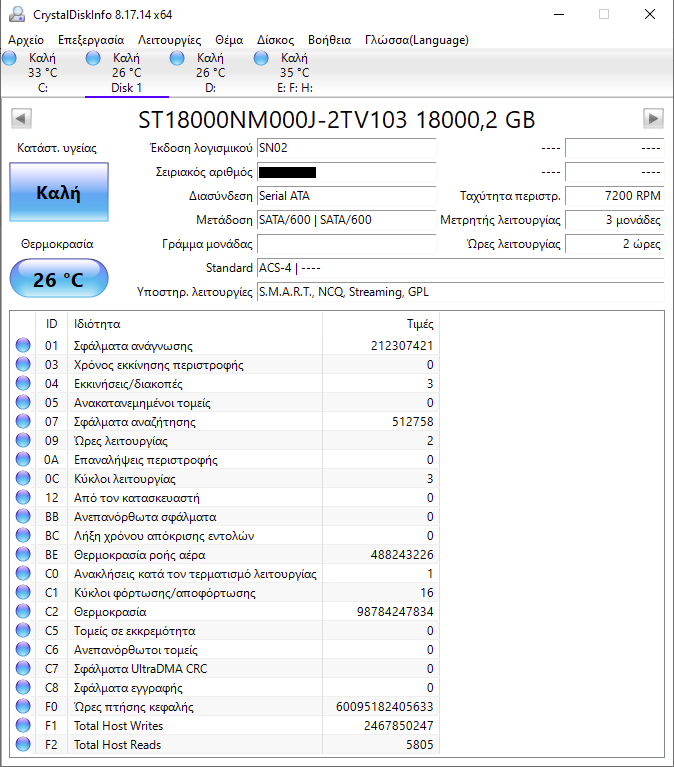

Τέρης Α. Δημοσ. 6 Φεβρουαρίου 2024 Δημοσ. 6 Φεβρουαρίου 2024 Πήρα το απόγευμα αυτό το δίσκο (ST18000NM000J) και τον κούμπωσα στο σύστημα της υπογραφής. Λίγα λεπτά μετά τα δύο υπογραμμισμένα με κάθε refresh ανέβαιναν κατά 10άδες. 2 ώρες μετά έχουν φτάσει κάτι εκατομμύρια. Έβγαλα τη σύνδεση που του είχα κάνει και την έβαλα στον 2ο που είναι o WD της υπογραφής. Συνεχίζει το ίδιο θέμα στον καινούριο, άρα δεν είναι θέμα καλωδίωσης. Στη διαχείριση συσκευών δεν αναφέρει κάτι.
atheatos Δημοσ. 6 Φεβρουαρίου 2024 Δημοσ. 6 Φεβρουαρίου 2024 Τα νούμερα της θερμοκρασίας του crystal disk ειναι τρελα. Δοκίμασε και με προηγουμενη εκδοση του.

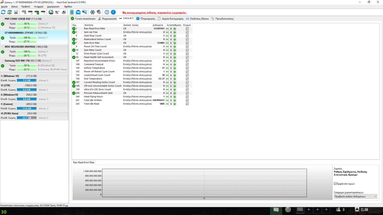

Τέρης Α. Δημοσ. 6 Φεβρουαρίου 2024 Μέλος Δημοσ. 6 Φεβρουαρίου 2024 27 λεπτά πριν, atheatos είπε Δοκίμασε και με προηγουμενη εκδοση του. 21 λεπτά πριν, micos000 είπε Έλεγξε το και με το HD sentinel. 1
JPaxilleas Δημοσ. 6 Φεβρουαρίου 2024 Δημοσ. 6 Φεβρουαρίου 2024 3 λεπτά πριν, Τέρης Α. είπε Μια χαρά είσαι. Όπως σου είπαν και οι άλλοι φίλοι μη τα εμπιστεύεσαι και πολύ τα προγράμματα αυτά (δεν είναι 100% αξιόπιστα - να συμπληρώσω εγώ για όλες τις παραμέτρους). Και πάντα δοκιμάζουμε με διαφορετικά προγράμματα. Μην ανησυχείς γενικά. Έχω δίσκο που για κάποιο λόγο όλα τα προγράμματα δείχνουν ότι λειτουργεί σε μεγάλη σχετικά θερμοκρασία, αλλά λειτουργεί περισσότερο από όλους και τον περιμένω να κλατάρει εδώ και πολλά χρόνια (τον έχω για προσωρινές μόνο λειτουργίες φυσικά) αλλά ακόμα λειτουργεί μια χαρά. Τέλος πάντων με τις παραπάνω θερμοκρασίες είσαι πολύ καλά ή κοινώς σούπερ!

Τέρης Α. Δημοσ. 6 Φεβρουαρίου 2024 Μέλος Δημοσ. 6 Φεβρουαρίου 2024 Εγώ δεν ανέφερα κάπου πρόβλημα με τη θερμοκρασία, στα σφάλματα ανάγνωσης και αναζήτησης αναφέρθηκα. 8 λεπτά πριν, atheatos είπε Ίσως είναι πρόβλημα firmware . Ίσως απ' ότι βλέπω: Αλλά ο δίσκος είναι κατασκευής 03/2023 και το Firmware 10/2022, γιατί δεν πέρασαν απευθείας το νέο;...
atheatos Δημοσ. 6 Φεβρουαρίου 2024 Δημοσ. 6 Φεβρουαρίου 2024 Τα σφάλματα και γενικά οι ενδείξεις που βλέπουν τα προγράμματα επηρεάζονται σε μεγάλο βαθμό από το firmware. Αν όντως ο δίσκος έχει πρόβλημα μπορείς να το δεις και με ένα bench προγραμμα . Με τοσα σφαλματα λογικα δεν προκειται να πιασει τις θεωρητικες ταχυτητες εγγραφης και αναγνωσης. 1
