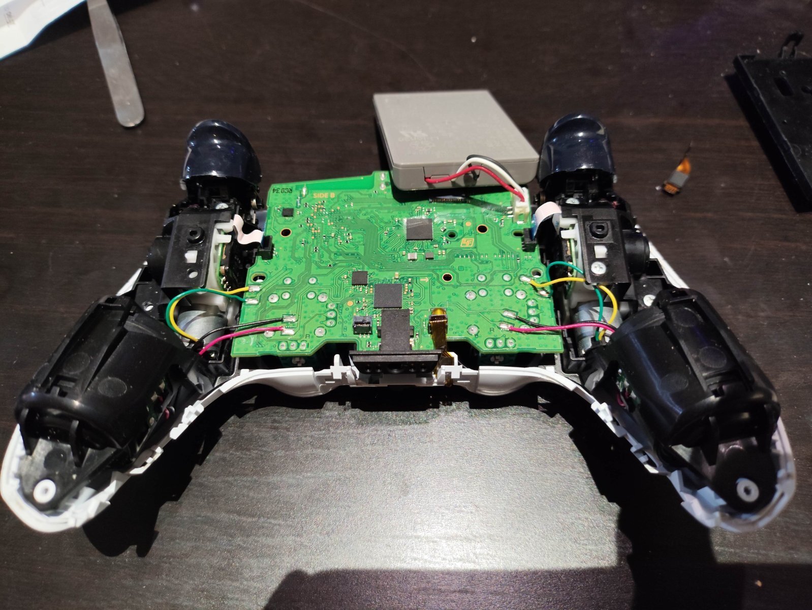

22 ώρες πριν, amp1210173 είπε
Καλημέρα. Άνοιξα ένα controller και το καθάρισα και σταμάτησε το drift  αλλά σταματησαν να λειτουργούν και τα Χ και τετράγωνο. Έχει κάποιος καμία ιδέα το τι μπορεί να έγινε;;;
Τι χειριστηριο;
Συμπτωση θα ειναι :P

9 λεπτά πριν, amp1210173 είπε
Ps5 . Ναι ναι σύμπτωση...

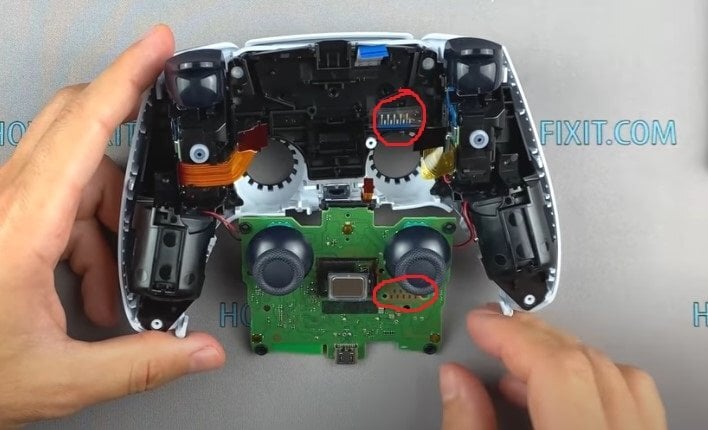

Για αρχη,λυσε παλι το χειριστηριο και καθαρισε με IPA και μπατονετα  τα 2 σημεια που σου σημαδευω.
Εαν το ζορισες εκει,ισως πας για ζελατινα.
Εχω πολλα ανταλλακτικα παντως,αν δεν διορθωθει , το στελνεις με ΒΟΧ να το δουμε.

54 λεπτά πριν, StamTheMan είπε
Έχει γρατζουνιά από μπροστά η μεμβράνη μάλλον αυτό είναι. Ξέρεις από το ps4 ταιριάζει ή θα το ανοίξω τσάμπα;
4 ώρες πριν, amp1210173 είπε
Ε αυτο ειναι.
Οχι,ειναι αλλο πραμα.
Του 5 ειναι και 2-3 διαφορετικα μοντελα.
