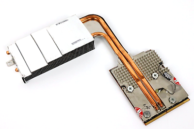

Είναι ειδική η thermal paste που χρησιμοποιούν οι κάρτες γραφικών για την κόλληση με τις ψύκρες τους; Πρέπει να προσέξω κάτι;
Ίσως άλλη paste για τα τσιπάκια των μνημών κ άλλη paste για το τσιπάκι του επεξεργαστή;
6 ώρες πριν, zoranb είπε
Έχεις ανοίξει την υπάρχουσα κάρτα?Για το chip της κάρτας σου κάνει η πάστα που βάζεις και στον επεξεργαστή του pc σου.Για τις μνήμες και πιθανότατα για τα vrm θα χρειαστείς thermal pads.Οποτε πρέπει να ανοίξεις την κάρτα σου ,να δεις σε ποια σημεία έχει thermal pads ,να μετρήσεις το πάχος τους και να αγοράσεις κάποια με το ίδιο πάχος.Αλλοι αλλάζουν μόνο πάστα και χρησιμοποιούν τα υπάρχοντα thermal pads.θελει όμως  λίγο προσοχή οταν λύνεις την κάρτα μην καταστρέψεις κανένα .Προσωπικα θα τα άλλαζα όλα, αλλά αν σου φαίνεται βουνό η διαδικασία και έχεις καλές temps στις μνήμες σου τώρα είναι και αυτή μια επιλογή.

niko13 δεν την έχω ακόμα ξεμοντάρει, είναι ίδια με αυτήν…
Είναι προτιμοτερο thermal pads να βάλω ή paste? Τί κάνει καλύτερη απαγωγή της θερμοκρασίας;
copy paste? σε βλεπω με χαλασμενη καρτα. βαζεις οτι ειχε πριν.
26 λεπτά πριν, zoranb είπε
Παντα η παστα κανει καλυτερη δουλεια απο τα thermal pads.
Την ιδια παστα χρησιμοποιεις με τα CPU.
Πολυ μικρες ειναι οι διαφορες αναμεσα στις παστες. Δελεξε οποια θελεις.
Πιο μεγαλη σημασια εχει να την απλώσεις σωστα και να κανουν καλη επαφη οι επιφανειές σου.
Μονο εαν μιλαμε για exteme overclocking εχει νοημα να δεις τις διαφορες τους και εκει μετα πας σε Liquid Metal που εαν δεν ξερεις τι κανεις δεν προτεινεται μιας και ειναι electrical conductive που σημαινει εαν σου φυγει σε κυκλωμα το εκαψες.
προυποθετει οτι θα εφαπτεται το μεταλλο πανω σε αυτο που θελουμε. γιατι τα thermal pads καποιες φορες εχουν ενα χ ογκο που αν βαλεις thermal paste δεν ξερει αν θα εφαρμοζει σωστα.

3 λεπτά πριν, poulinos είπε
προυποθετει οτι θα εφαπτεται το μεταλο πανω σε αυτο που θελουμε. γιατι τα thermal pads καποιες φορες εχουν ενα χ ογκο που αν βαλεις thermal paste δεν ξερει αν θα εφαρμοζει σωστα.
Σωστα αλλα η CPU και η GPU δεν εμπιπτουν σε αυτη την κατηγορια.
Εννοειται οτι εαν δεν εχει παρει μεντα το σασι θα πρεπει οι επιφανεις των chips και των coolers να εφαρμοζουν.
Thermal pads χρησιμοποιουνται κατα κορον πχ στα VRMs, και στα SSD external cases. Και ισως ακομη σε καποια coolers για M2 SSDs
Είναι χαλασμένη η κάρτα (έχω δυο χαλασμένες ίδιες), θα τις καθαρίσω, θα τις φουρνίσω κ μετά θα τους εφαρμόσω paste κ pads ή ότι χρειάζεται… κ εάν λειτουργήσουν έχει καλώς, αλλιώς μπαίνω σε αλλά μονοπάτια!
Επεξ/σία από zoranb
20 λεπτά πριν, zoranb είπε
Όχι ρε φίλε, έχεις δίκιο κ σου ζητώ συγνώμη, δεν ήθελα να νιώσεις έτσι… εκτιμώ τη βοήθειά σου όπως όλες!
Προσοχη στο φουρνισμα.
Θελει καλο striptease και συγκεκριμενους χρονους και θερμοκρασιες.
Εαν το κανεις σωστα θα πετυχει. Εαν οχι θα γινει χειροτερα. (τι χειροτερα δηλαδη εαν δεν παιζει ουτω ή αλλως...)
Το εχω κανει σε MacBookPro και ειχε παρει παραταση ζωης για κοντα 1,5 χρονο εαν θυμαμαι καλα.
Μετα το τρικ δεν ξαναεπιασε.
