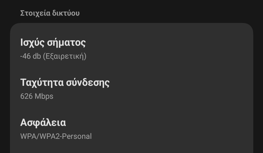

TechnoState Δημοσ. 7 Φεβρουαρίου 2024 Δημοσ. 7 Φεβρουαρίου 2024 (επεξεργασμένο) ....στο δικό μου wifi κ με την δικιά μου συσκευή: Δεν ξέρω αν είναι καλό ή όχι, πάντως τρέχουν όλα γρήγορα κ σταθερά. Ούτε κάν 100αρα (50αρα cosmote με speedport plus 2 σε Realme GT neo 2). Έχω δει 820 Mbps τουλάχιστον. Τώρα σε 2.4 πρέπει να ανέβω σε διαφορετικό όροφο (mesh) για να το δοκιμάσω. Επεξ/σία 7 Φεβρουαρίου 2024 από TechnoState
singx23 Δημοσ. 20 Φεβρουαρίου 2024 Μέλος Δημοσ. 20 Φεβρουαρίου 2024 (επεξεργασμένο) Ευχαριστώ για την απάντηση.. Βεβαίως και είναι καλή η ταχύτητα που αναφέρεις... Είναι ανώτερη από αυτή που αναφέρει το 9Τ μου.. Και αναφέρομαι πάντα στη ταχύτητα της φωτογραφίας.. Αν μπορείς κάποια στιγμή τσεκαρε και τη 2,4.. Επεξ/σία 20 Φεβρουαρίου 2024 από singx23

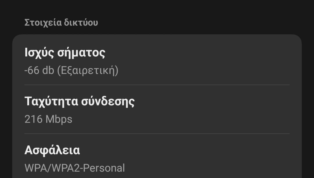

TechnoState Δημοσ. 23 Φεβρουαρίου 2024 Δημοσ. 23 Φεβρουαρίου 2024 ... επανέρχομαι με screenshot απο το 2.4G του σπιτιού μου:
