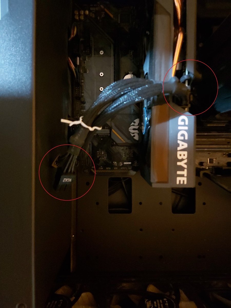

citelis Δημοσ. 5 Φεβρουαρίου 2024 Μέλος Δημοσ. 5 Φεβρουαρίου 2024 Υπάρχει κι άλλο πιο περίπλοκο ερώτημα. Η 3060 χρειάζεται 1 x 8pin για να συνδεθεί αλλά αν η καινούρια χρειάζεται 2 x 8pin το συγκεκριμένο καλώδιο που αν καταλαβαίνω καλά είναι PCIe 8pin to Dual 6+2Pin να υποθέσω ότι θα κάνει τη δουλειά του? Απλά θα πρέπει να συνδεθεί και το άλλο που τώρα κρέμεται? Θα έπρεπε να είναι 2 διαφορετικά καλώδια καθώς η κάρτα θα τραβάει 200+ watt?
PC_Science_Lefkada Δημοσ. 5 Φεβρουαρίου 2024 Δημοσ. 5 Φεβρουαρίου 2024 18 λεπτά πριν, citelis είπε Θα έπρεπε να είναι 2 διαφορετικά καλώδια καθώς η κάρτα θα τραβάει 200+ watt? Έχει και δεύτερο τέτοιο καλώδιο το τροφοδοτικό σου. Αυτό που έχεις στον κόκκινο κύκλο είναι 8-pin=6+2pin, όπως και το άλλο που είναι μέσα στην 3060. Κουμπώνει το δίπινο πάνω στο εξάπινο και γίνεται οχτάπινο. Το σωστότερο είναι να τραβήξεις και το δεύτερο καλώδιο και να συνδέσεις στην 7700 XT ένα οχτάπινο από το κάθε καλώδιο. Αλλά και από το ίδιο καλώδιο να πάρεις και τα δύο οχτάπινα δε θα έχεις απολύτως κανένα θέμα. Κάθησαν αρκετές εταιρίες να το σχεδιάσουν και να το συμφωνήσουν αυτό το καλώδιο, όπως και τα υπόλοιπα καλώδια του ATX πρωτοκόλλου τροφοδοσίας. Διαθέτει από μεγάλα έως τεράστια περιθώρια αστοχίας σε αντίθεση με το αποτυχημένα και επικίνδυνα 12VHPWR (high power της συμφοράς) της Nvidia. Δεν αφορά το θέμα σου @citelis, αλλά αφού μου δίνεται η ευκαιρία ας βάλω ένα βίντεο που ίσως δεν έχει αναδημοσιευτεί στο site, για όποιον ενδιαφέρεται: 1

citelis Δημοσ. 7 Φεβρουαρίου 2024 Μέλος Δημοσ. 7 Φεβρουαρίου 2024 Η παραλαβή και εγκατάσταση της κάρτας ολοκληρώθηκαν με απόλυτη επιτυχία. Τελικά όντως είχε και δεύτερο καλώδιο ίδιο καλώδιο οπότε η κάρτα συνδέθηκε με τον σωστό τρόπο. Δυστυχώς μέχρι τώρα πρόλαβα να τη δοκιμάσω μόνο στο ETS2 αφού τα υπόλοιπα θέλουν ατέλειωτες ώρες να κατεβούν. 1
