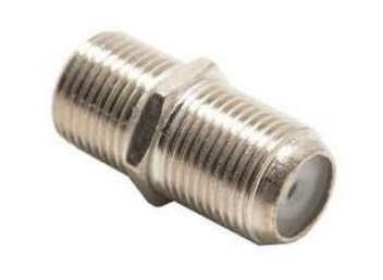

Nate Δημοσ. 8 Φεβρουαρίου 2024 Μέλος Δημοσ. 8 Φεβρουαρίου 2024 1 λεπτό πριν, Petros Electron είπε Δεν παιζει ρολο που δεν ειναι κομμένο, ειναι βραχυκυκλωμένο σίγουρα. Κοψτο και βαλε μια μουφα F σε F με δυο συνδέσμους F. Έτσι θα δεις αν ειναι οκ το πιάτο. Αν παίξει μετά αλλάζεις το καλώδιο. Η TV να να ειναι εκτος ρεύματος οταν κανεις την δουλειά, η εναλλακτικά βγαλε την δορυφορική κεραια απο πισω. Δεν ξέρω αν θα το καταφέρω μόνος μου, οπότε θα το πω στον τεχνικό την επόμενη φορά που θα έρθει. Ευχαριστώ όλους σας για τις απαντήσεις!

Nate Δημοσ. 8 Φεβρουαρίου 2024 Μέλος Δημοσ. 8 Φεβρουαρίου 2024 35 λεπτά πριν, Petros Electron είπε Εχει βίντεο στο youtube, δεν ειναι τίποτα το δύσκολο.. Ευχαριστώ για το βίντεο, θα το σκεφτώ και θα πράξω αναλόγως. Αν δω ότι το καταφέρνω θα το κάνω μόνος, αλλιώς θα το πω στον τεχνικό. Μια ερώτηση μόνο, μπορώ να βάλω όποιο καλώδιο θέλω; Εννοώ απ' όσο καταλαβαίνω, πρέπει να κόψω το κακό κομμάτι και να ενώσω τα δύο καλώδια με τα F βύσματα, αφού πρώτα τα ενώσω με ένα καλώδιο. Ποιον τύπο όμως καλωδίου να βάλω;
Petros Electron Δημοσ. 8 Φεβρουαρίου 2024 Δημοσ. 8 Φεβρουαρίου 2024 Θα κοψεις τις ταινιες για να ελευθερώσεις λίγο το καλώδιο και θα κόψεις λιγο τις άκρες του εκει που εχει κοπει και έπειτα θα βαλεις την μουφα και τους συνδέσμους F. Αυτο για δοκιμη. Αν δεις οτι ειναι οκ το σημα μετα, συνεπώς και το πιατο τοτε θα αλλάξεις όλο το καλώδιο. Καλώδιο οποιο αντέχει η τσέπη σου να ειναι τουλάχιστον κλάσης Α+ και Α++ 1
