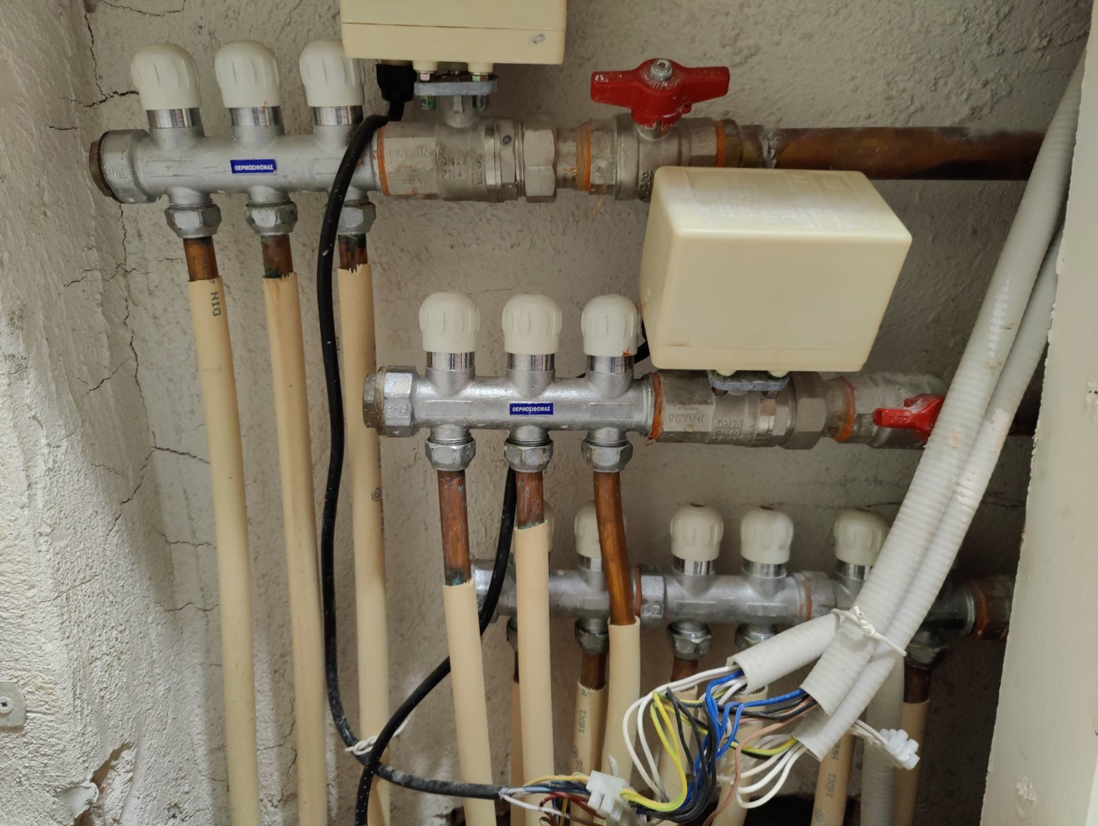

Luciddream Δημοσ. 3 Φεβρουαρίου 2024 Μέλος Δημοσ. 3 Φεβρουαρίου 2024 Εν το μεταξύ βλέπω έχει και αυτά τα κουτάκια, που δεν έχω ιδέα τι είναι. Μήπως είναι για να μειώνουν την πίεση? Ήρθε η ώρα να φέρω και υδραυλικό μου φαίνεται 😛
georgiouu Δημοσ. 3 Φεβρουαρίου 2024 Δημοσ. 3 Φεβρουαρίου 2024 3 λεπτά πριν, Luciddream είπε Εν το μεταξύ βλέπω έχει και αυτά τα κουτάκια, που δεν έχω ιδέα τι είναι. Μήπως είναι για να μειώνουν την πίεση? Ήρθε η ώρα να φέρω και υδραυλικό μου φαίνεται 😛 αυτα ειναι οι σωληνωσεις του καλοριφερ και τα κουτακια οι βαλβιδες που ανοιγουν οταν ζητας θερμανση...εντελως ασχετα με το θεμα σου 3
Ukforthemoment Δημοσ. 3 Φεβρουαρίου 2024 Δημοσ. 3 Φεβρουαρίου 2024 6 λεπτά πριν, Luciddream είπε Εν το μεταξύ βλέπω έχει και αυτά τα κουτάκια, που δεν έχω ιδέα τι είναι. Μήπως είναι για να μειώνουν την πίεση? Ήρθε η ώρα να φέρω και υδραυλικό μου φαίνεται 😛 Ηλεκτροβάνες για το καλοριφέρ. Συνδεσε κανονικά το πλυντήριο και θα αναλάβει η ηλεκτροβάνα του πλυντηρίου την πίεση. 1
