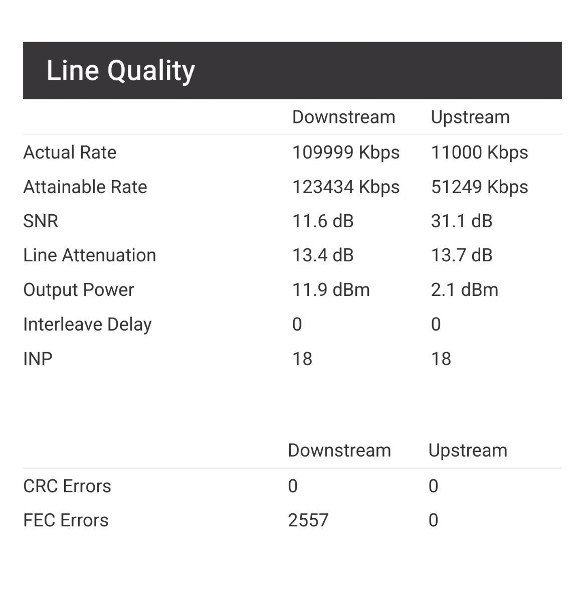

Ducatista Δημοσ. 18 Φεβρουαρίου 2024 Δημοσ. 18 Φεβρουαρίου 2024 2 ώρες πριν, poulinos είπε απλα αν αλλαξεις παροχο να ξερεις οτι θα παρεις τον ιδιο χαλκο και πιθανοτατα την ιδια Port.οποτε αν ειναι το προβλημα σε ενα απο τα 2 τοτε θα συνεχισει το προβλημα.εκτος αν ειναι θεμα εξοπλισμου. και βεβαια να εχεις σωστη καλωδιωση https://www.cyta.com.cy/mp/informational/support/files/wiring-guide-for-broadband_GR.pdf ειναι weird διοτι οταν αλλαζεις παροχο σε vdsl δεν αλλαζει συνηθως ουτε η πορτα αλλα ουτε το καλωδιο χαλκου.παρα μονο ο εξοπλισμος. επειδη το ειδα μερικες μερες δεν μου εκανε αποσυνδεσεις αλλα σημερα ειδα μερικα crc errors καμια 200ρια και ειδα σε ποδοσφαιρακι στο online καποιες καθυστερησεις μπουκωμα δεν ξερω πως να το εξηγησω
poulinos Δημοσ. 18 Φεβρουαρίου 2024 Δημοσ. 18 Φεβρουαρίου 2024 6 minutes ago, Ducatista said: επειδη το ειδα μερικες μερες δεν μου εκανε αποσυνδεσεις αλλα σημερα ειδα μερικα crc errors καμια 200ρια και ειδα σε ποδοσφαιρακι στο online καποιες καθυστερησεις μπουκωμα δεν ξερω πως να το εξηγησω μπορει να ετυχε.απο την αλλη μπορει πραγματι να υπαρχει καποια ασταθεια στην γραμμη και απλα ο συγκεκριμενος εξοπλισμος να μπορει να συμπεριφερθει καλυτερα στα errors. καπως ετσι ηταν τα Technicolor,thomson. εκει που αλλα router βαραγαν αποσυνδεσεις το Technicolor πηγαινε ταπα. και οπως εχω πει οποιος εχει vdsl ειναι MUSTTTTT αυτο https://www.cyta.com.cy/mp/informational/support/files/wiring-guide-for-broadband_GR.pdf αν δεν φυγουν τα παραλληλα(bridge taps) τοτε θα υπαρχουν errors,χαμηλοτερος συγχρονισμος και γενικα μεγαλυτερη ασταθεια.το vdsl δεν γουσταρει τα παραλληλα με τιποτα αντιθετα με το adsl. 1
Ducatista Δημοσ. 19 Φεβρουαρίου 2024 Δημοσ. 19 Φεβρουαρίου 2024 4 λεπτά πριν, poulinos είπε μπορει να ετυχε.απο την αλλη μπορει πραγματι να υπαρχει καποια ασταθεια στην γραμμη και απλα ο συγκεκριμενος εξοπλισμος να μπορει να συμπεριφερθει καλυτερα στα errors. καπως ετσι ηταν τα Technicolor,thomson. εκει που αλλα router βαραγαν αποσυνδεσεις το Technicolor πηγαινε ταπα. και οπως εχω πει οποιος εχει vdsl ειναι MUSTTTTT αυτο https://www.cyta.com.cy/mp/informational/support/files/wiring-guide-for-broadband_GR.pdf αν δεν φυγουν τα παραλληλα(bridge taps) τοτε θα υπαρχουν errors,χαμηλοτερος συγχρονισμος και γενικα μεγαλυτερη ασταθεια.το vdsl δεν γουσταρει τα παραλληλα με τιποτα αντιθετα με το adsl. παντως εγω αλλαξα το καλωδιο απο την ρεκλετα (η οπως λεγεται) μεχρι και το σπιτι ηταν εναερια και τωρα το εθαψα και ειναι καρφι στο ρουτερ κατευθειαν απο ταχυτητες ειναι κομπλε με 100ρα κλειδωνω στα 107 και κοντα στα 11 απλολοαντ
poulinos Δημοσ. 19 Φεβρουαρίου 2024 Δημοσ. 19 Φεβρουαρίου 2024 Just now, Ducatista said: παντως εγω αλλαξα το καλωδιο απο την ρεκλετα (η οπως λεγεται) μεχρι και το σπιτι ηταν εναερια και τωρα το εθαψα και ειναι καρφι στο ρουτερ κατευθειαν απο ταχυτητες ειναι κομπλε με 100ρα κλειδωνω στα 107 και κοντα στα 11 απλολοαντ αρα απο καλωδιωση εισαι σιγουρα μια χαρα. αν εισαι στα 107 και το attainable σου ειναι στα 115 με 120 τοτε μπορει να ειναι ειτε θεμα στο απερχομενο σου (απο το σπιτι μεχρι το Kv) ειτε να εισαι σχετικα μακρυα απο το Kv.
Ducatista Δημοσ. 19 Φεβρουαρίου 2024 Δημοσ. 19 Φεβρουαρίου 2024 Το έκανα επανεκκίνηση σήμερα το μεσημεράκι γι'αυτό έφυγαν τα ερορς 5 λεπτά πριν, poulinos είπε αρα απο καλωδιωση εισαι σιγουρα μια χαρα. αν εισαι στα 107 και το attainable σου ειναι στα 115 με 120 τοτε μπορει να ειναι ειτε θεμα στο απερχομενο σου (απο το σπιτι μεχρι το Kv) ειτε να εισαι σχετικα μακρυα απο το Kv. για κανε ενα τσεκ και πες μου!
poulinos Δημοσ. 19 Φεβρουαρίου 2024 Δημοσ. 19 Φεβρουαρίου 2024 την τερματιζεις την γραμμη και εχεις και λιγο περισσευμα να το πω απλα. τα fec σου ειναι απολυτως φυσιολογικα.αν εχεις θεμα θα το καταλαβεις γιατι θα ανεβαινουν ταπα κατα εκατονταδες και συνεχεια. σου γραφει καπου αν εισαι Fast /fast ή Interleave /fast? 2557 fec απο το μεσημερι ειναι τιποτα.
