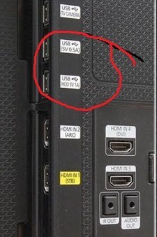

blackhill66 Δημοσ. 2 Φεβρουαρίου 2024 Μέλος Δημοσ. 2 Φεβρουαρίου 2024 (επεξεργασμένο) εχεις δικιο,οι υποδοχες τησ τιβι ειναι δυο οπως αυτες στον κοκκινο κυκλο και το καλωδιο του hdd στην αλλη φωτο σε ευχαριστω 0,5 αμπερ 5 βολτ η μια και 1 αμπερ 5 βολτ η αλλη την εβαλα στη θυρα 1 αμπερ αλλα τπτ Επεξ/σία 2 Φεβρουαρίου 2024 από blackhill66

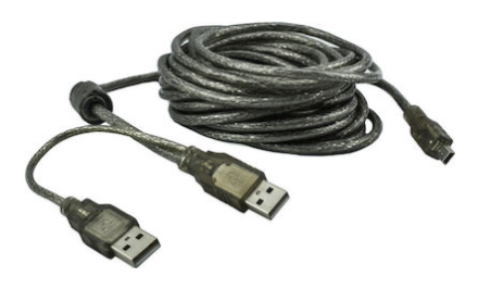

JPaxilleas Δημοσ. 3 Φεβρουαρίου 2024 Δημοσ. 3 Φεβρουαρίου 2024 (επεξεργασμένο) Αυτό θέλεις blackhill66. USB 2.0 Cable 2x USB-A male - mini USB-B male Μαύρο 5m (G444)(εδώ). Δε βρήκα μικρότερο. Έλα βρήκαμε και αυτό με μικρότερο μήκος. InLine USB Cable 2x USB-A male - mini USB-B male 1.8m (εδώ). Επεξ/σία 3 Φεβρουαρίου 2024 από JPaxilleas 1
poulinos Δημοσ. 3 Φεβρουαρίου 2024 Δημοσ. 3 Φεβρουαρίου 2024 (επεξεργασμένο) 12 minutes ago, JPaxilleas said: Αυτό θέλεις blackhill66. USB 2.0 Cable 2x USB-A male - mini USB-B male Μαύρο 5m (G444)(εδώ). Δε βρήκα μικρότερο. αν παρει 5 μετρα τοτε το παραπανω ρευμα που θα παρει απο την θυρα παιζει να χαθει λογω του μηκους τους καλωδιου. επισης οι σκληροι δισκοι παιζουν σε κανονικη usb που ειναι 5volt 500ma .μου φαινεται παραξενο να μην παιζει σε Usb στην Tv που δινει 5 volt 1ampere. Επεξ/σία 3 Φεβρουαρίου 2024 από poulinos 2
JPaxilleas Δημοσ. 3 Φεβρουαρίου 2024 Δημοσ. 3 Φεβρουαρίου 2024 1 λεπτό πριν, poulinos είπε αν παρει 5 μετρα τοτε το παραπανω ρευμα που θα παρει απο την θυρα παιζει να χαθει λογω του μηκους τους καλωδιου. επισης οι σκληροι δισκοι παιζουν σε κανονικη usb που ειναι 5volt 500ma .μου φαινεται παραξενο να μην παιζει σε Usb στην Tv που δινει 5 volt 1ampere. Ναι προφανώς θα ήταν καλύτερο να βρει ένα καλώδιο με μικρότερο μήκος. Απλά το Skroutz δεν έχει μικρότερο. Με λίγο ψάξιμο κάπου θα υπάρχει με μικρότερο μήκος. Αναφορικά με τα Amperes μη το λες. Έχω δίσκο και όχι τόσο παλιό (external seagate) που στην τηλεόραση δεν παίζει στο USB 5V 0,5 A αλλά παίζει στο USB 5V 1,5 A. Βέβαια δεν έχω USB με 1 A για να δω τι παίζει. Θα έπρεπε να παίζει λογικά και είναι όπως το λες. Αλλά άμα δουλεύει ο δίσκος το πιο πιθανό είναι να χρειάζεται πρόσθετο ρεύμα ή η θύρα USB του 1Α της τηλεόρασης είναι προβληματική. 1
