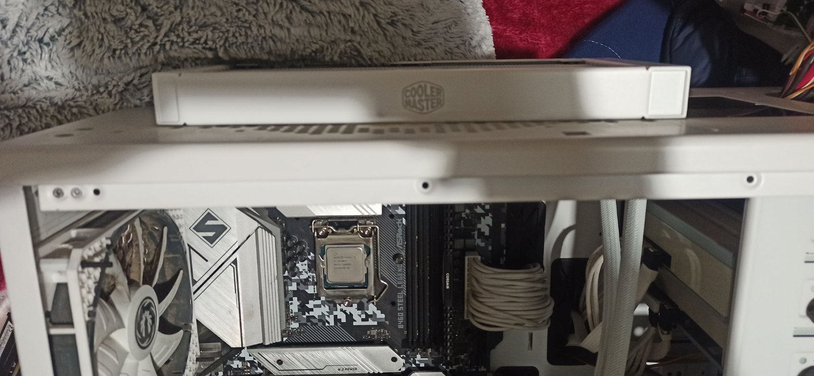

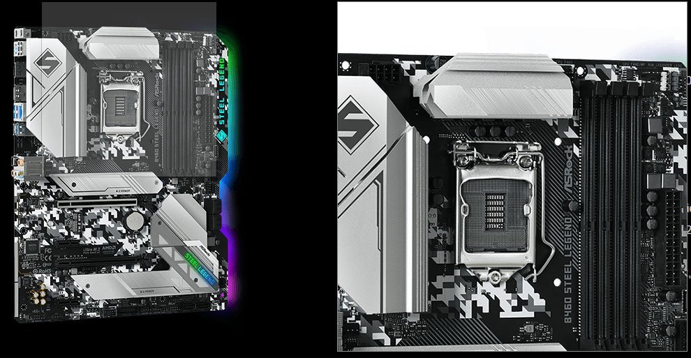

Soul_analyzer Δημοσ. 1 Φεβρουαρίου 2024 Δημοσ. 1 Φεβρουαρίου 2024 Παιδες χρειαζομαι τα φωτα σας και τις συμβουλες σας. Προσφατα αγορασα την συγκρεκριμενη υδροψυξη αλλα οταν πηγα να την τοποθετησω προεκειψε το εξης προβλημα. Η μητρικη πανω απο τον επεξεργαστη εχει μια ψυκτρα η οποια ομως εμποδιζει να χωρεσει η υδροψυξη (ακουμπανε οι ανεμηστερες της υδροψυξης στην ψυκτρα της μητρικης) με αποτελεσμα να μην μπορει να μπει στην θεση που πρεπει για να βιθωθει. Εχει τυχει κατι παρομοιο σε καποιον? Αν βγαλω την ψυκτρα της μητρικης, πραγμα που δεν θελω να το κανω, μαλλον λυνετε το προβλημα ή αν δεν βαλω τον συγκεκριμενο ανεμηστηρα της υδροψυξης , ουτε αυτο θελω να κανω. Υπαρχει και η λυση να κοψω ενα κομματι της ψυκτρας της μητρικης (με ενα dremelaki) αλλα θα ηθελα μια επιβεβαιωση απο οσους γνωριζουν οτι δεν θα καψουμε τιποτα μεταπητα με θερμοκρασιες. Η μητρικη ειναι η Asrock B-460 Steel legend. To Κουτι ειναι το aerocool X predator full tower .Σας ανεβαζω φωτογραφιες.

Λύση SeNNinhA Δημοσ. 1 Φεβρουαρίου 2024 Λύση Δημοσ. 1 Φεβρουαρίου 2024 32 λεπτά πριν, Soul_analyzer είπε Παιδες χρειαζομαι τα φωτα σας και τις συμβουλες σας. Προσφατα αγορασα την συγκρεκριμενη υδροψυξη αλλα οταν πηγα να την τοποθετησω προεκειψε το εξης προβλημα. Η μητρικη πανω απο τον επεξεργαστη εχει μια ψυκτρα η οποια ομως εμποδιζει να χωρεσει η υδροψυξη (ακουμπανε οι ανεμηστερες της υδροψυξης στην ψυκτρα της μητρικης) με αποτελεσμα να μην μπορει να μπει στην θεση που πρεπει για να βιθωθει. Εχει τυχει κατι παρομοιο σε καποιον? Αν βγαλω την ψυκτρα της μητρικης, πραγμα που δεν θελω να το κανω, μαλλον λυνετε το προβλημα ή αν δεν βαλω τον συγκεκριμενο ανεμηστηρα της υδροψυξης , ουτε αυτο θελω να κανω. Υπαρχει και η λυση να κοψω ενα κομματι της ψυκτρας της μητρικης (με ενα dremelaki) αλλα θα ηθελα μια επιβεβαιωση απο οσους γνωριζουν οτι δεν θα καψουμε τιποτα μεταπητα με θερμοκρασιες. Η μητρικη ειναι η Asrock B-460 Steel legend. To Κουτι ειναι το aerocool X predator full tower .Σας ανεβαζω φωτογραφιες. Αυτο που θελεις να αφαιρεσεις ή να κοψεις ενα κομματι ειναι μερος του συστηματος ψυξης των VRMs (voltage regulator modules). Του συστηματος δηλαδη διανομης ρευματων της μητρικης κατα κυριο λογο στην CPU. Εαν το αφαιρεσεις εντελως θα μειωσεις δραματικα την ψυξη τους αρα θα ανεβαζουν εμγαλυτερες θερμοκρασιες και αρα θα αυξησεις τις πιθανοτητες να τα καψεις αλλα κυριως θα μειωσεις σαφεστατα κατα πολυ την αναμενομενη διαρκεια ζωή τους. Εαν παλι απλα αφαιρεσεις ενα κομματι θα μειώσεις κατ αναλογία την ψυξη τους σε ενα αντιστοιχο ποσοστο αναλογο της επιφανειας που καταργεις,. Ολα εξαρτωνται απο τα VRMs και τα Amperes που διαχειριζονται καθως επισης και απο τις αναγκες της CPU. Τι εννοω. Οταν εχεις μια mobo που εχει κατασκευη να χειριστει πολλα Amperes με τα καταλληλα σε αριθμο αλλα και ποιοτητα VRMs & MOSFETS και εχεις παω εναν μη ενεργοβορο επεξεργαστη τοτε σαφως και μπορεις να τον λειτουργησεις και χωρις τις ψυκτρες των VRMs μιας και αυτα λειτουργουν πολυ πιο κατω απο το max. Εαν εχεις μια μητρικη που οριακα υποστηριζει εναν ενεργοβορο επεξεργαστη αρα τα VRMs μπορει και να δουλευουν στα ορια τους τοτε τις ψυκτρες αυτες τις θελεις αθικτες. Εναλλακτικες εκτος απο αυτες που ανεφερες: Αλλαζεις κουτi που ειναι και το πιο σωστο και οικομομικο Αλλαζεις AIO με καποιο που εχει πιο low profile ψυγεια και αεμιστηρες Αλλαζεις ανεμιστηρες με καποιους πιο low profile (εαν μπορει αυτο να λειτουργησει) Αλλαζεις την χωροταξια του κουτιοπυ σου βαζοντας τα ψυγεια μπροστα ισως. Δεν ξερω εαν ειναι εφικτο αυτο. Εαν οχι απλα θελεις αλλο κουτι Υποθετω οτι ειναι παλιο κουτι ή χρειαζεσαι πραγματικα ολλα αυτες τι θεσεις για HDDs?
Soul_analyzer Δημοσ. 2 Φεβρουαρίου 2024 Μέλος Δημοσ. 2 Φεβρουαρίου 2024 Αυτο που εχει κανει εγω ειναι να αφαιρεσω αυτο το μεγαλο fan και μετα προσπαθησα να το τοποθετησω ολο το ΑΙΟ ακριβως εκει που ηταν το παλαιο fan. To σκεφτηκα να το βαλω με τον τροπο που δειχνεις δηλαδη η ψυκτρα της ΑΙΟ μεσα στο πλαστικο besel στο πανω μερος του κουτιου και οι ανεμηστηρες να ειναι στο μεσα μερος του κουτιου, απλα δεν το δοκιμασα λογο του οτι σκεφτηκα οτι δεν θα ταιριαζουν τρυπες βιδες κ.τ.λ. αλλα τωρα που το σκεφτομαι μπορει να ταιριαζουν μια χαρα και μαλλον ισως με βολεψει αυτος ο τροπος καλυτερα. Θα το δοκιμασω να δω αν προκυψει καποιο προβλημα και θα επανελθω. Ειχα σκεφτει και κατι αλλο. Να αφαιρεσω αυτο το heatsink της μητρικης και να το ξανατοποθετησω rotated 180 μοιρες ετσι ωστε αυτο το εξωγκωμα να παει στην κατω μερια. Αλλα μετα σκεφτηκα οτι μπορει να μην ειναι κουμπομενο συμμετρικα και να βγει σε αλλη θεση με αποτελεσμα να μην ακουμπαει εκει που πρεπει. Θελει και αυτο μελετη και δοκιμη.

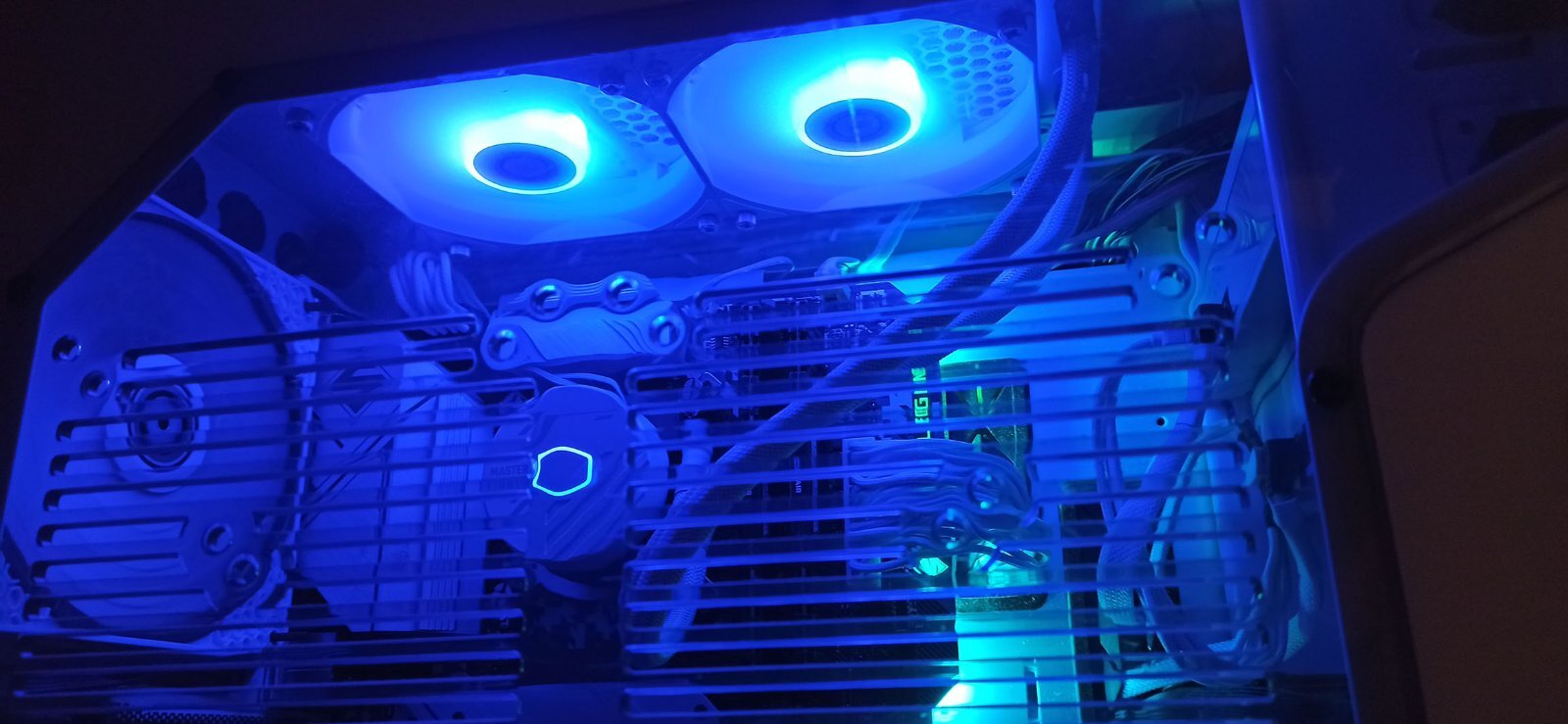

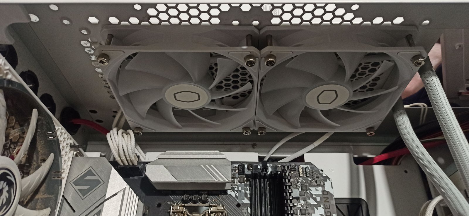

Soul_analyzer Δημοσ. 2 Φεβρουαρίου 2024 Μέλος Δημοσ. 2 Φεβρουαρίου 2024 Παιδες ολα ενταξει. Εξ'αρχης το εβαζα μαλλον λαθος ... βασικα βαση οδηγιων αλλα επρεπε να βαλω την ψυκτρα απο πανω και ανεμηστηρες απο κατω. Ολα κομπλε. Βοηθησαν πολυ οι φωτογραφιες του SeNNinhA . Ευχαριστω! Ανεβαζω φωτο να μου πειτε και εσεις την γνωμη σας. Μην τυχον και εχω κανει κανενα λαθος. επισης πως ειμαι σιγουρος οτι η υδρυψυξη δουλευει και δεν εχει καποιο προβλημα? Υπαρχει ιδικο software? 2
BlueBlood7 Δημοσ. 3 Φεβρουαρίου 2024 Δημοσ. 3 Φεβρουαρίου 2024 Δες αρχικά αν έχεις ένδειξη στροφών για την αντλία (bumpfan) στο HWinfo64. Αν δεν έχει bumpfan ή ΑΙΟ pump τότε θα υπάρχουν οι στροφές στο SYS_FAN.
poulinos Δημοσ. 4 Φεβρουαρίου 2024 Δημοσ. 4 Φεβρουαρίου 2024 On 02/02/2024 at 17:32, Soul_analyzer said: Παιδες ολα ενταξει. Εξ'αρχης το εβαζα μαλλον λαθος ... βασικα βαση οδηγιων αλλα επρεπε να βαλω την ψυκτρα απο πανω και ανεμηστηρες απο κατω. Ολα κομπλε. Βοηθησαν πολυ οι φωτογραφιες του SeNNinhA . Ευχαριστω! Ανεβαζω φωτο να μου πειτε και εσεις την γνωμη σας. Μην τυχον και εχω κανει κανενα λαθος. επισης πως ειμαι σιγουρος οτι η υδρυψυξη δουλευει και δεν εχει καποιο προβλημα? Υπαρχει ιδικο software? το Exhaust fan (πισω fan ) θελει λιγο καθαρισμα
