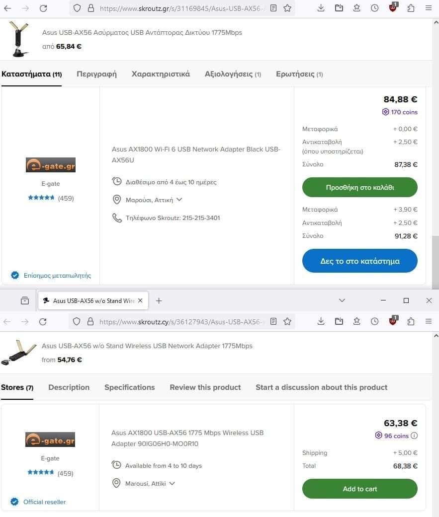

MasterX Δημοσ. 30 Ιανουαρίου 2024 Μέλος Δημοσ. 30 Ιανουαρίου 2024 Στις 30/1/2024 στις 4:29 ΜΜ, kostasbm είπε κανενας δεν μπορει να σου εγγυηθει τι απωλειες θα εχεις....οτι θα εχεις απωλειες ειναι σιγουρο.... εξετασε το ενδεχομενο να περασεις καλωδιο......για το απεναντι κτιριο στα 40 μετρα θελεις κεραιες κατι σαν αυτες https://www.xpatit.gr/el/asyrmata-diktya/ubiquiti-locom2-nanostation,-outdoor,-2-4ghz-mimo,-2x-8dbi,-airmax-detail.html για να κανεις σωστη δουλεια Ναι σωστά, δεν εννοούσα χωρίς απώλειες, αλλά να έχει σχετικά μικρές.. νομίζω για έναν όροφο τα καταφέρνουν. Τα ubiquiti τα θυμάμαι από παλιά που λέγανε ότι είναι τρομερά εργαλεία τι φαση; απο Μαρουσι πουλαει πιο φθηνα στη Κυπρο;; ειναι και Επίσημος μεταπωλητής Αυτή τη στιγμή βλέπω οι τιμές ότι να ναι στην ελλάδα Μάλλον θα πάρω αυτό εδώ το tp-link και για τον κάτω όροφο θα καλύψει https://www.e-shop.gr/tp-link-archer-t4u-plus-ac1300-high-gain-dual-band-wi-fi-usb-adapter-p-PER.613168
