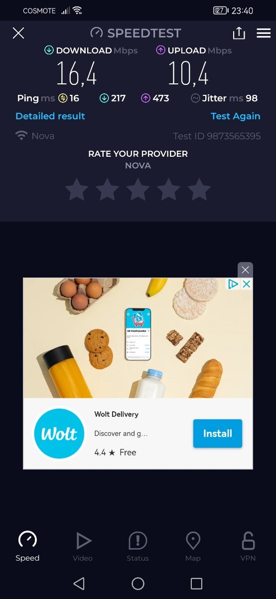

aris7771 Δημοσ. 29 Ιανουαρίου 2024 Μέλος Δημοσ. 29 Ιανουαρίου 2024 16,4 mbps με 100 γραμμή σε δίκτυο 5ghz😂

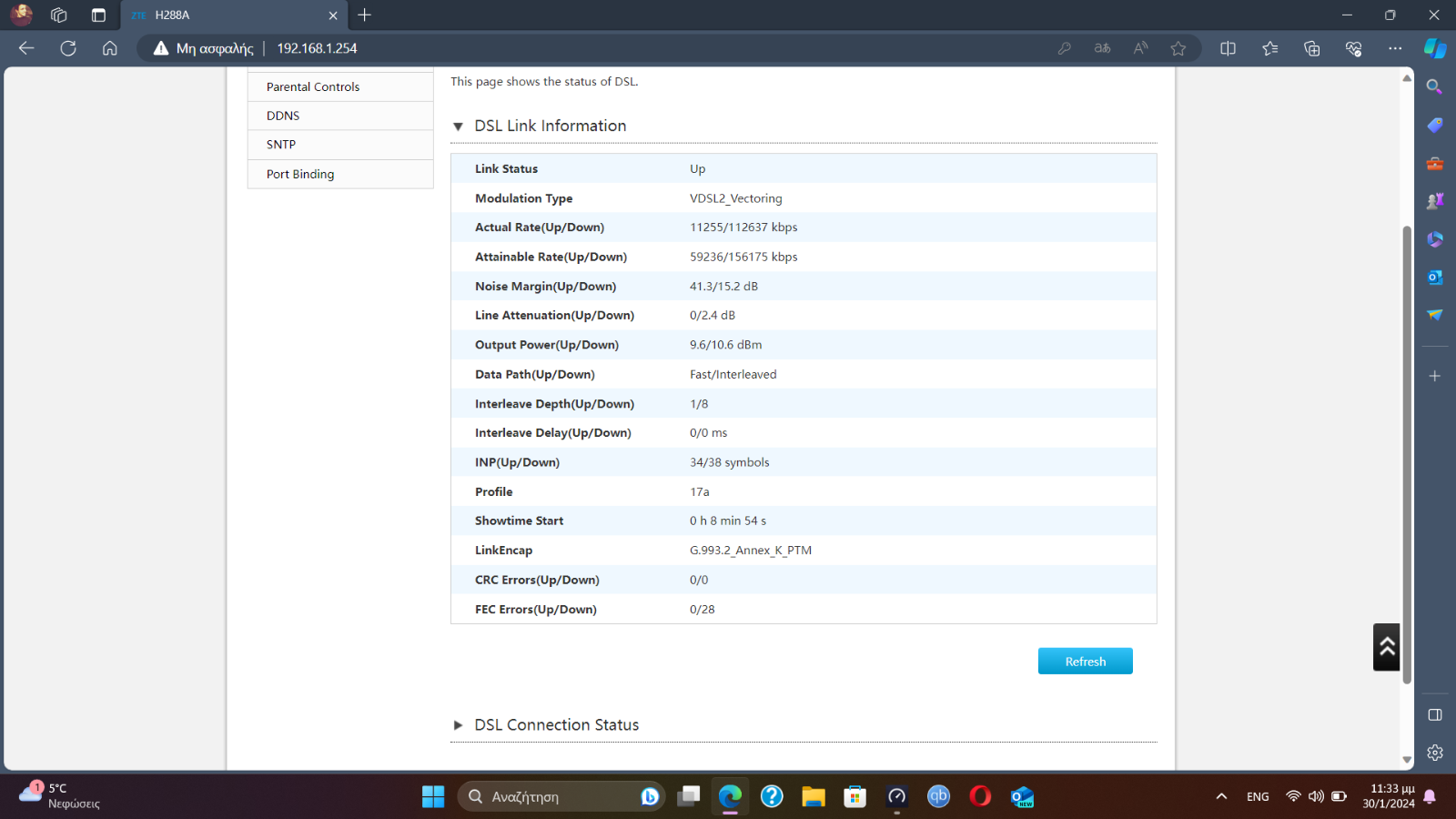

aris7771 Δημοσ. 30 Ιανουαρίου 2024 Μέλος Δημοσ. 30 Ιανουαρίου 2024 τι καταλαβαινετε εδω μαγκες ? εχω προβλημα?
SaFiS Δημοσ. 31 Ιανουαρίου 2024 Δημοσ. 31 Ιανουαρίου 2024 Ο συγχρονισμος σου τερματιζει. Βλεπω καμπινα Voda, ειχε αναφερθει θεμα με πιταρισμα στην διασυνδεση που εχει η Nova με την Voda, ενδεχομενως να μην το εχουν φτιαξει ακομα. Πρεπει ομως να κανεις δοκιμη και με καλωδιο… 1
aris7771 Δημοσ. 31 Ιανουαρίου 2024 Μέλος Δημοσ. 31 Ιανουαρίου 2024 3 ώρες πριν, SaFiS είπε Ο συγχρονισμος σου τερματιζει. Βλεπω καμπινα Voda, ειχε αναφερθει θεμα με πιταρισμα στην διασυνδεση που εχει η Nova με την Voda, ενδεχομενως να μην το εχουν φτιαξει ακομα. Πρεπει ομως να κανεις δοκιμη και με καλωδιο… Με συγχωρείς πολύ φίλε επειδή δεν τα γνωρίζω και τόσο καλά αυτά, τι εννοείς ότι ο συγχρονισμός μου τερματίζει? Επίσης είχα προαναφέρει ότι το λαπτοπ δεν χει θύρα για καλώδιο ethernet για να το συνδέσω ώστε να δω πόσο πιάνει η ταχύτητα με αυτή τη διαδικασία (αν εννοείς αυτό με το καλώδιο)
