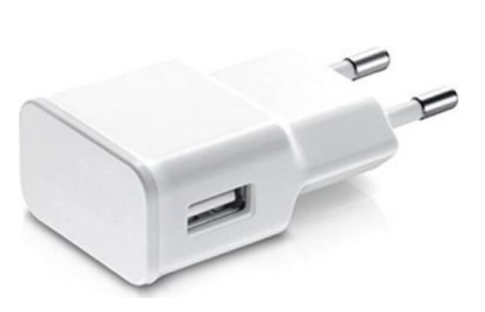

vNeverMore Δημοσ. 27 Ιανουαρίου 2024 Δημοσ. 27 Ιανουαρίου 2024 Καλημέρα σε όλους, έχω την συγκεκριμένη εξωτερική κάρτα https://www.skroutz.gr/s/9351587/Lexicon-Alpha.html και θέλω να ρωτήσω αν γνωρίζει κανένας αν μπορώ να την τροφοδοτήσω από φορτιστή κινητού που έχει θύρα USB. Τόσα καιρό το κουμπώνω πίσω από τον υπολογιστή και παίζει μια χαρά αλλά για τις ανάγκες του να παίζω και σε εξωτερικό χώρο και να την παίρνω μαζί μου θέλω κάπως να τις δίνω ρέυμα εκτώς από σύνδεση με USB υπολογιστή. Ευχαριστώ εκ των προτέρων σε όποιον μπει στην διαδικαία να απαντήσει
SeNNinhA Δημοσ. 27 Ιανουαρίου 2024 Δημοσ. 27 Ιανουαρίου 2024 3 ώρες πριν, vNeverMore είπε Καλημέρα σε όλους, έχω την συγκεκριμένη εξωτερική κάρτα https://www.skroutz.gr/s/9351587/Lexicon-Alpha.html και θέλω να ρωτήσω αν γνωρίζει κανένας αν μπορώ να την τροφοδοτήσω από φορτιστή κινητού που έχει θύρα USB. Τόσα καιρό το κουμπώνω πίσω από τον υπολογιστή και παίζει μια χαρά αλλά για τις ανάγκες του να παίζω και σε εξωτερικό χώρο και να την παίρνω μαζί μου θέλω κάπως να τις δίνω ρέυμα εκτώς από σύνδεση με USB υπολογιστή. Ευχαριστώ εκ των προτέρων σε όποιον μπει στην διαδικαία να απαντήσει Εννοειται. Απο USB τροφοδοτείται ουτως ή αλλως. Αρκει τα Amperes που σου δινει ο φορτιστης αυτοκινητου σου να ειναι αρκετα σε σχεση με αυτα που θελει. Δεν ειδα πουθενα να γραφει ποσα Amperes θελει. Υποθετω οτιδηποτε πανω απο 2Α θα κανει ανετα. Δοκιμαζεις και θα το βρεις. Manual LEXICON_ALPHA_ENG.pdf (strumentimusicali.net)

vNeverMore Δημοσ. 28 Ιανουαρίου 2024 Μέλος Δημοσ. 28 Ιανουαρίου 2024 56 λεπτά πριν, tasvar είπε Παίζει και standalone χωρίς υπολογιστή, σαν απλή προενίσχυση. Αν το βάλω σε USB power adapter τυπου θα παίξει η παίζει να μου το κάψει;
SeNNinhA Δημοσ. 28 Ιανουαρίου 2024 Δημοσ. 28 Ιανουαρίου 2024 2 ώρες πριν, vNeverMore είπε Αν το βάλω σε USB power adapter τυπου θα παίξει η παίζει να μου το κάψει; Δεν μπορει να σου καψει φορτιστη. Εαν ζητησει παραπανω Amp απο αυτα που δινει ο φορτιστης απλα δεν θα τα παρει και δεν θα δουλεψει.
tasvar Δημοσ. 28 Ιανουαρίου 2024 Δημοσ. 28 Ιανουαρίου 2024 Αν είναι απλός φορτιστής 5v, δεν υπάρχει θέμα. Με ταχυφορτιστη που δίνει παραπάνω volts δεν γνωρίζω τι κάνει.
vNeverMore Δημοσ. 28 Ιανουαρίου 2024 Μέλος Δημοσ. 28 Ιανουαρίου 2024 1 ώρα πριν, SeNNinhA είπε Δεν μπορει να σου καψει φορτιστη. Εαν ζητησει παραπανω Amp απο αυτα που δινει ο φορτιστης απλα δεν θα τα παρει και δεν θα δουλεψει. το θέμα είναι μην μου κάψει τον ενισχυτή ο φορτιστής δεν με νοιάζει 34 λεπτά πριν, tasvar είπε Αν είναι απλός φορτιστής 5v, δεν υπάρχει θέμα. Με ταχυφορτιστη που δίνει παραπάνω volts δεν γνωρίζω τι κάνει. οχι 5v θα είναι τα volt η τα W παίζουν ρόλο;
SeNNinhA Δημοσ. 28 Ιανουαρίου 2024 Δημοσ. 28 Ιανουαρίου 2024 2 λεπτά πριν, vNeverMore είπε το θέμα είναι μην μου κάψει τον ενισχυτή ο φορτιστής δεν με νοιάζει οχι 5v θα είναι τα volt η τα W παίζουν ρόλο; Τα Watt ειναι συναρτηση των Amperes που θα ζητησει η καρτα. Ολα ειναι αληλενδετα Στο ξαναλεω. Δεν μπορει να παρει περισσοτερα Amperes απ ότι μπορει να δωσει ο φορτιστης σου. Εαν δεν ειναι ο σωστος φορτιστης απλα δεν θα δουλεψει.
tasvar Δημοσ. 28 Ιανουαρίου 2024 Δημοσ. 28 Ιανουαρίου 2024 (επεξεργασμένο) Εφόσον δουλεύει με την usb2 του υπολογιστή, που σημαίνει πως έχει κατανάλωση κάτω από 500mA. Αρα ένας φορτιστής 5V/1A είναι υπεραρκετός. Εχω βάλει έτσι άλλη εξωτερική κάρτα ήχου (focusrite) και δούλευε μια χαρά. Επεξ/σία 28 Ιανουαρίου 2024 από tasvar
