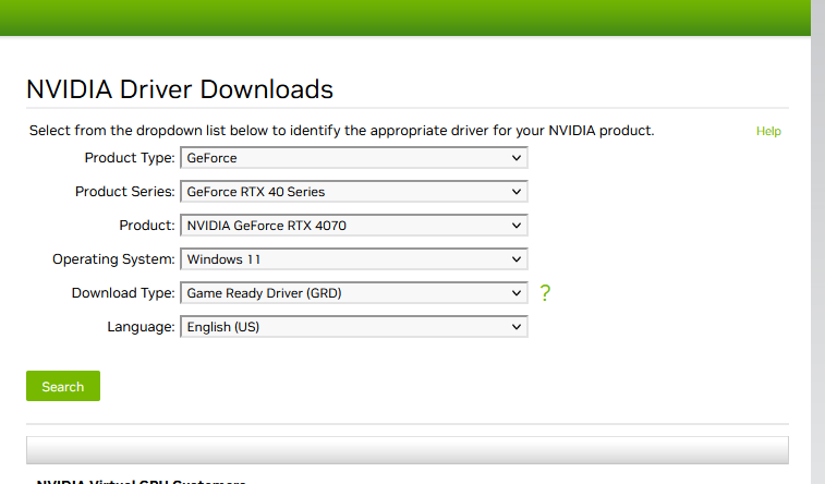

manolis940 Δημοσ. 28 Ιανουαρίου 2024 Δημοσ. 28 Ιανουαρίου 2024 (επεξεργασμένο) Πάμε λοιπόν στα βασικά. Πέραν της κάρτας γραφικών Drivers κατεβάζουμε από εδώ. Απ' το site του κατασκευαστή. Παρέλειψε τις κατηγορίες για αρχή: , SATA RAID/AHCI BIOS(+7) Utility(+3) Στο Chipset κατέβασε το AMD Chipset Driver καθώς δεν έχεις APU. Φυσικά επέλεξε Windows 11 εκεί που λέει Driver OS: Τα παραπάνω στα γράφω με γνώμονα ότι μου έχεις δώσει το σωστό μοντέλο της μητρικής, που φαίνεται και απ' τις προηγούμενες εικόνες του HWinfo ότι το έχεις κάνει. Για την κάρτα γραφικών πάμε στο site της NVIDIA και επιλέγουμε τα παρακάτω και έπειτα πατάμε search για να μας βγάλει τον σωστό driver: Εδώ τώρα κανονικά θα ήταν καλό να κάνεις απεγκατάσταση όλων driver που έχουν σχέση με τα γραφικά με το DDU σε safe mode αλλά αν σου φαίνεται βουνό ας το παραλείψουμε. Σίγουρα δεν θα ήταν λάθος αν έχεις όρεξη να κάνεις ξανά format και να τα περάσεις όλα από την αρχή σωστά όπως περιγράφω παραπάνω, που θεωρώ ότι στην περίπτωση σου είναι και η καλύτερη λύση. Από κει και πέρα αν συνεχίσουμε να έχουν freeζαρίσματα κτλ, θα πρέπει να κάνουμε έλεγχο σε μνήμες και δίσκο για προβλήματα στο hardware που έτσι κι αλλιώς δεν θα πρέπει να σε ενδιαφέρουν καθώς είναι καινούργιο το μηχάνημα και θα πρέπει να το στείλεις πίσω για εγγύηση. 13 λεπτά πριν, kostaskiou είπε Οχι την συναρμολογηση εκαναν αυτοι σιγα μην εδινα +100 ευρω για την εγκατασταση. 100€ εεε ; Και κάθομαι εγώ και παίρνω 30€ το κορόιδο 🤣 Επεξ/σία 28 Ιανουαρίου 2024 από manolis940 3

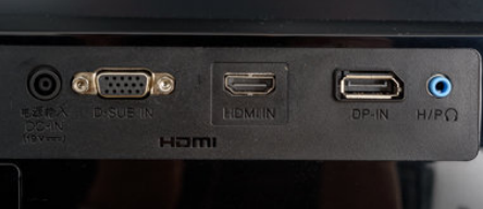

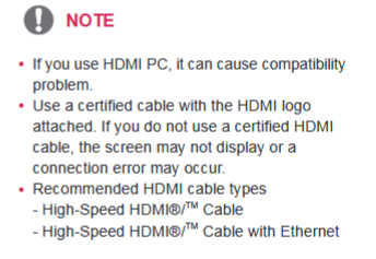

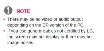

JPaxilleas Δημοσ. 28 Ιανουαρίου 2024 Δημοσ. 28 Ιανουαρίου 2024 4 ώρες πριν, kostaskiou είπε ενεργοποιησα και το free sync θα δω πως θα παει τωρα... Αν δεν κανω λαθος ειναι αυτη LGMP59G με HDMI καλωδιο ειναι συνδεδεμενο προτεινεις Display port? Αν και ποια version για αυτα τα χαρακτηριστικα του πι σι Η οθόνη σου έχει τις παρακάτω εισόδους / εξόδους (από αριστερά προς τα δεξιά): VGA HDMI (HDMI 1.4) DisplayPort (DP 1.2) Analog Audio Out 3.5mm (για ακουστικά) Χρησιμοποίησε το DisplayPort. Ναι είναι απλά μια πρόταση. Όταν έχουμε κάποιο πρόβλημα προσπαθούμε κρατώντας κάποιες ρυθμίσεις σταθερές να δούμε εάν όταν αλλάξουμε κάτι μας δίνει μια ένδειξη για το πρόβλημα. Στην περίπτωση αυτή π.χ. χωρίς να αλλάξουμε κάτι στον υπολογιστή χρησιμοποιούμε διαφορετικές συνδέσεις με την οθόνη, για να δούμε εάν το πρόβλημα είναι το καλώδιο. Επίσης, η οθόνη σου στο manual αναφέρει τα εξής για το HDMI & DP: Εάν συμπεριλαμβάνονταν μέσα στη συσκευασία καλώδια HDMI η Display Port χρησιμοποιείς τα καλώδια της συσκευασίας. Τώρα εάν δεν έχεις DP καλώδιο μπορείς να αγοράσεις ένα. Μη το βλέπεις μόνο σαν μέσο στην παρούσα φάση για την επίλυση του προβλήματος - που μπορεί να μην είναι. Καλό είναι να έχεις ένα έχτρα τρόπο να συνδέσεις την οθόνη σου ή μια μελλοντική οθόνη με τον υπολογιστή, για troubleshooting λόγους. 4 λεπτά πριν, JPaxilleas είπε Η οθόνη σου έχει τις παρακάτω εισόδους / εξόδους (από αριστερά προς τα δεξιά): VGA HDMI (HDMI 1.4) DisplayPort (DP 1.2) Analog Audio Out 3.5mm (για ακουστικά) Χρησιμοποίησε το DisplayPort. Ναι είναι απλά μια πρόταση. Όταν έχουμε κάποιο πρόβλημα προσπαθούμε κρατώντας κάποιες ρυθμίσεις σταθερές να δούμε εάν όταν αλλάξουμε κάτι μας δίνει μια ένδειξη για το πρόβλημα. Στην περίπτωση αυτή π.χ. χωρίς να αλλάξουμε κάτι στον υπολογιστή χρησιμοποιούμε διαφορετικές συνδέσεις με την οθόνη, για να δούμε εάν το πρόβλημα είναι το καλώδιο. Επίσης, η οθόνη σου στο manual αναφέρει τα εξής για το HDMI & DP: Εάν συμπεριλαμβάνονταν μέσα στη συσκευασία καλώδια HDMI η Display Port χρησιμοποιείς τα καλώδια της συσκευασίας. Τώρα εάν δεν έχεις DP καλώδιο μπορείς να αγοράσεις ένα. Μη το βλέπεις μόνο σαν μέσο στην παρούσα φάση για την επίλυση του προβλήματος - που μπορεί να μην είναι. Καλό είναι να έχεις ένα έχτρα τρόπο να συνδέσεις την οθόνη σου ή μια μελλοντική οθόνη με τον υπολογιστή, για troubleshooting λόγους. Φτιάξε όμως πρώτα το σύστημά σου, όπως σου προτείνουν οι φίλοι (δηλαδή να εγκαταστήσεις όλους τους drivers κ.λπ). για να δεις εάν λύσεις το πρόβλημά σου και εάν όχι τότε δοκιμάζεις και τα καλώδια.
