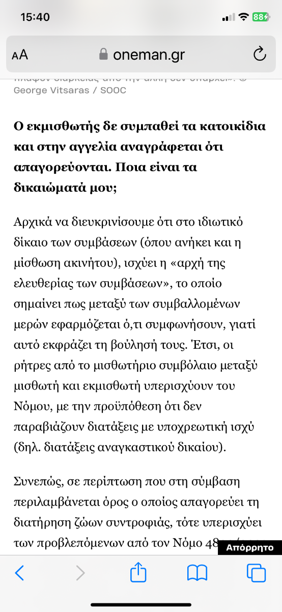

Joshua21 Δημοσ. 28 Ιανουαρίου 2024 Δημοσ. 28 Ιανουαρίου 2024 Just now, SabotazNic said: Στους συμφωνημενους ορους θα μπορουσε να μπει και απαγορευση κατοικιδιων, το οποιο απαγορευεται. Νομίζεις... η νομοθεσία λέει κατά λέξη "Δεν μπορεί να απαγορευθεί η διατήρηση ζώων συντροφιάς με τον κανονισμό της πολυκατοικίας", δεν λέει πως δεν μπορεί να απαγορευτεί με το μισθωτήριο δλδ τη συμφωνία μεταξύ μισθωτή και εκμισθωτή. Παραθέτω απόσπασμα σχετικού άρθρου γραμμένου από δικηγόρο που επιβεβαιώνει πως το μισθωτήριο μια χαρά μπορεί να απαγορέψει τα κατοικίδια: "Σε αντιδιαστολή, λοιπόν, με τα παραπάνω, άλλη αντιμετώπιση έχει τυχόν αντίθετος όρος μισθωτηρίου συμβολαίου, που απαγορεύει τη διατήρηση δεσποζόμενων ζώων συντροφιάς σε κατοικία, καθώς η συμφωνία μεταξύ του εκμισθωτή και του μισθωτή διέπεται από την θεμελιώδη αρχή της «ελευθερίας των συμβάσεων» και ως εκ τούτου υπερισχύει του νόμου. " https://www.mcaounilaw.gr/νεα/αρθρογραφία-σχολιασμός/559-ισχυρός-ο-όρος-της-απαγόρευσης-κατοικίδιου-σε-μισθωτήριο-συμβόλαιο 21 minutes ago, SabotazNic said: Οποτε δεν σημαινει οτι ο,τι μπαινει στο συμβολαιο, στεκει κιολας. Σαφώς, αλλά για να μην στέκει θα πρέπει να μην το επιτρέπει κάποιος νόμος ο οποίος είναι κανόνας αναγκαστικού δικαίου, δλδ η εφαρμογή του είναι υποχρεωτική ακόμα και αν δεν το επιθυμούν οι συμβαλλόμενοι. Έχεις υπόψη κάποιο σχετικό νόμο που να απαγορεύει σε μισθωτή και εκμισθωτή να συμφωνήσουν ότι ένα ακίνητο θα χρησιμοποιηθεί ως κύρια ή ως δευτερεύουσα κατοικία? 28 minutes ago, SabotazNic said: Η χρηση εξαρταται απο τι δηλωσε ο ενοικιαστης στην εφορια, οχι τι γραφει ενα χαρτι. Η συμφωνημένη χρήση όχι, δεν εξαρτάται από το τι δηλώνει ο μισθωτής στην εφορία, εξαρτάται από το τι έχουν συμφωνήσει μισθωτής και εκμισθωτής. 2

Επισκέπτης Δημοσ. 28 Ιανουαρίου 2024 Δημοσ. 28 Ιανουαρίου 2024 (επεξεργασμένο) 7 ώρες πριν, SabotazNic είπε Στους συμφωνημενους ορους θα μπορουσε να μπει και απαγορευση κατοικιδιων, το οποιο απαγορευεται. Λαθος.Αν δεν γράφεται στο ιδιωτικο συμφωνητικο,τότε ναι μπορεί να φέρει κατοικίδια,ασχετα αν το απαγορεύει το καταστατικό της οικοδομης. Αν όμως αναγράφεται ρητά στο συμφωνητικο ότι απαγορεύονται συγκεκριμενα κατοικιδια,τότε αυτό υπερισχύει του νόμου.Εχει δικαίωμα ο ιδιοκτητης να καταγγείλει την μίσθωση και να κάνει έξωση.Τα ζώα συντροφιάς ΔΕΝ περιλαμβάνονται στις διατάξεις αναγκαστικού δικαίου. Επεξ/σία 28 Ιανουαρίου 2024 από jmmys
