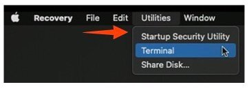

epinki Δημοσ. 26 Ιανουαρίου 2024 Δημοσ. 26 Ιανουαρίου 2024 (επεξεργασμένο) Καλημέρα. Για δοκίμασε· 1. Boot στο Internet Recovery. Στην πρώτη στήλη του Βοηθήματος δίσκων επιλέγεις το πρώτο εικονίδιο του δίσκου > Σβήσιμο σε macOS Extended και Guid partition map. 2. Επανεκκίνηση με πατημένα τα πλήκτρα command+option+shift+R και κατεβάζεις τον installer του macOS που συνόδευε το μηχάνημα ή τον πλησιέστερο που είναι ακόμη διαθέσιμος. Για να δεις την κατάσταση του δίσκου τρέξε από τον Internet Recovery την εντολή sudo diskutil verifyvolume / (θα ζητηθεί πιστοποίηση, όπου οι χαρακτήρες δεν είναι ορατοί). Επεξ/σία 26 Ιανουαρίου 2024 από epinki 1

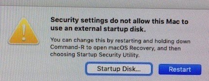

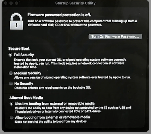

epinki Δημοσ. 28 Ιανουαρίου 2024 Δημοσ. 28 Ιανουαρίου 2024 Έτσι όπως έχει διαμορφωθεί αυτή η ανεξήγητη κατάσταση, προτείνω να δοκιμάσεις και το εξής, ίσως “κάτσει”. Αν είχες ενεργοποιήσει το Startup Security Utility, κατά την προσπάθεια για boot από το Bootable Installer θα έπρεπε να προκύψει ένα μήνυμα της μορφής· Παρ’ ότι δεν προκύπτει, για έλεγξε στο Internet Recovery μήπως και είναι ενεργοποιημένη η ρουτίνα. Νομίζω ότι πρέπει να έχεις πρόσβαση στη ρουτίνα. Κάτι που μπορεί να προκαλεί το θέμα είναι ένα expired certificate του installer, που το θεωρώ απίθανο.

johntitor Δημοσ. 28 Ιανουαρίου 2024 Μέλος Δημοσ. 28 Ιανουαρίου 2024 12 ώρες πριν, epinki είπε Έτσι όπως έχει διαμορφωθεί αυτή η ανεξήγητη κατάσταση, προτείνω να δοκιμάσεις και το εξής, ίσως “κάτσει”. Αν είχες ενεργοποιήσει το Startup Security Utility, κατά την προσπάθεια για boot από το Bootable Installer θα έπρεπε να προκύψει ένα μήνυμα της μορφής· Παρ’ ότι δεν προκύπτει, για έλεγξε στο Internet Recovery μήπως και είναι ενεργοποιημένη η ρουτίνα. Νομίζω ότι πρέπει να έχεις πρόσβαση στη ρουτίνα. Κάτι που μπορεί να προκαλεί το θέμα είναι ένα expired certificate του installer, που το θεωρώ απίθανο. Δεν με αφήνει να έχω πρόσβαση επειδή δεν υπάρχει administrator
