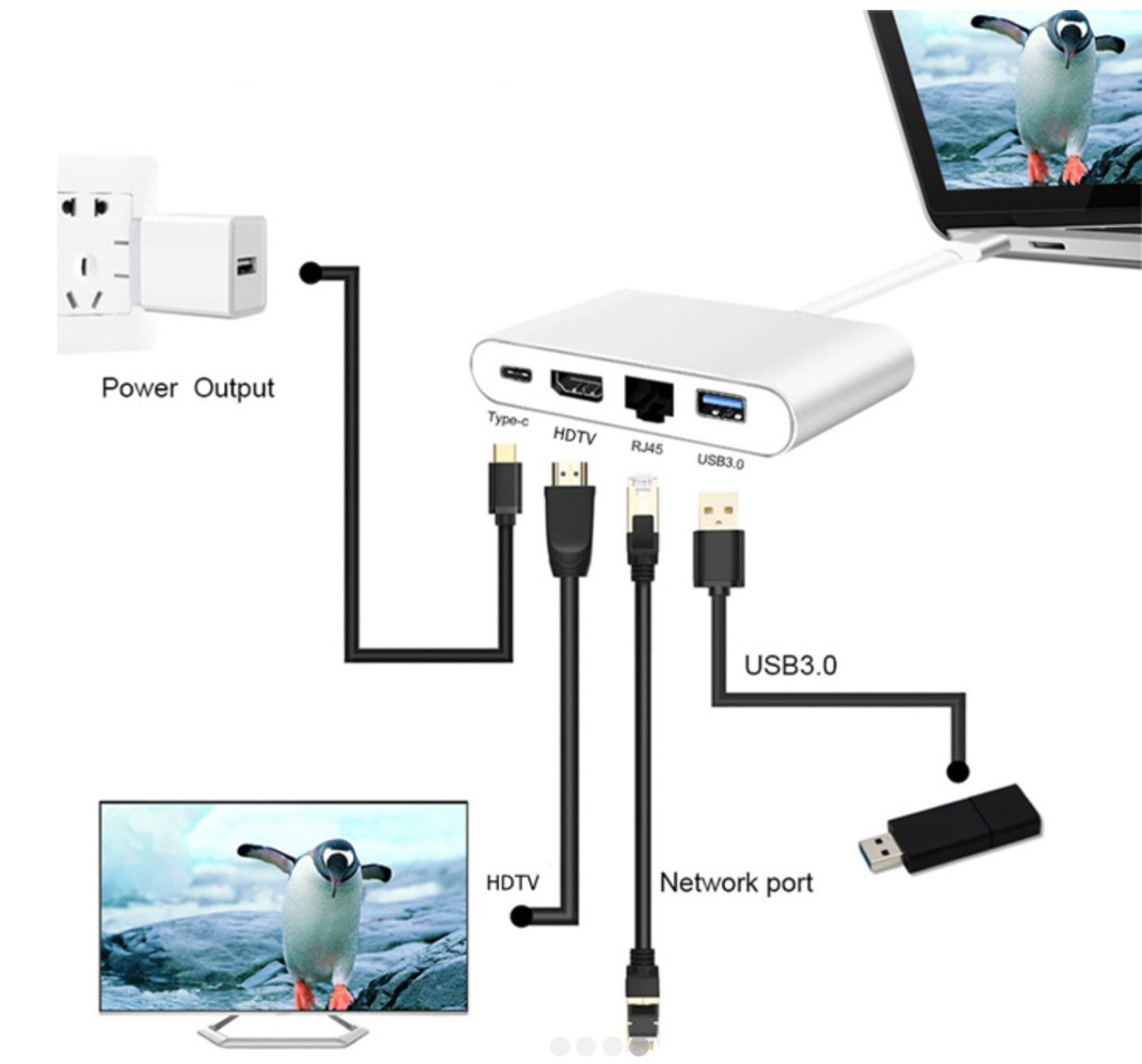

zoranb Δημοσ. 24 Ιανουαρίου 2024 Δημοσ. 24 Ιανουαρίου 2024 (επεξεργασμένο) Η παρακάτω φωτό με έβαλε σε προβληματισμούς. Είχα την εντύπωση, πως η USBC-PD θύρα, είναι για να φορτίζει κανείς τις διάφορες συσκευές του. Εδώ φαίνεται πως η θύρα αυτή, συνδέεται στην μπρίζα κ ακολούθως φορτίζεται το laptop; ή απλά είναι για να παρέχει ρεύμα στις συσκευές που συνδέονται στο hubάκι; ή μήπως συμβαίνουν κ τα δύο; Επεξ/σία 24 Ιανουαρίου 2024 από zoranb
@topos Δημοσ. 25 Ιανουαρίου 2024 Δημοσ. 25 Ιανουαρίου 2024 Ανάλογος την υλοποίηση θα μπορούσε να κάνει κ τα 2. Όμως εδώ θα υποθέσω πως φορτίζει το λάπτοπ. 1
JPaxilleas Δημοσ. 25 Ιανουαρίου 2024 Δημοσ. 25 Ιανουαρίου 2024 Δεν αναφέρεις ποιο είναι το HUB και η φωτογραφία είναι γενικής φύσεως. Αναφέρεις μια θύρα USBC-PD. Γενικά το USB-PD πρότυπο (με καλώδια ίδια του τύπου Type-C) επιτρέπει στις συσκευές να επικοινωνούν μεταξύ τους πριν από τη μετάδοση και τη λήψη ισχύος, ώστε να μπορούν να λαμβάνουν ή/και να δίνουν μόνο ό,τι χρειάζεται. Η διαφορά του USBC-PD με το γνωστό Type-C που π.χ. με τα 2 A στα 5 Volt ή 3 A στα 12 Volt μπορεί να δώσει ισχύ 10 και 36 Watt αντίστοιχα, είναι ότι μπορεί να δώσει και 5 Α στα 20 Volt και άρα ισχύ στα 100 Watt και υπάρχουν και υλοποιήσεις που θα πιάνουν τα 240 Watt! Από την εικόνα που βλέπω, το πιθανότερο είναι ότι μέσω της θύρας παίρνει ρεύμα το ίδιο το HUB και παράλληλα κατανέμει ισχύ σε όλες τις συσκευές που συνδέεις στο HUB.
SeNNinhA Δημοσ. 25 Ιανουαρίου 2024 Δημοσ. 25 Ιανουαρίου 2024 6 ώρες πριν, JPaxilleas είπε Δεν αναφέρεις ποιο είναι το HUB και η φωτογραφία είναι γενικής φύσεως. Αναφέρεις μια θύρα USBC-PD. Γενικά το USB-PD πρότυπο (με καλώδια ίδια του τύπου Type-C) επιτρέπει στις συσκευές να επικοινωνούν μεταξύ τους πριν από τη μετάδοση και τη λήψη ισχύος, ώστε να μπορούν να λαμβάνουν ή/και να δίνουν μόνο ό,τι χρειάζεται. Η διαφορά του USBC-PD με το γνωστό Type-C που π.χ. με τα 2 A στα 5 Volt ή 3 A στα 12 Volt μπορεί να δώσει ισχύ 10 και 36 Watt αντίστοιχα, είναι ότι μπορεί να δώσει και 5 Α στα 20 Volt και άρα ισχύ στα 100 Watt και υπάρχουν και υλοποιήσεις που θα πιάνουν τα 240 Watt! Από την εικόνα που βλέπω, το πιθανότερο είναι ότι μέσω της θύρας παίρνει ρεύμα το ίδιο το HUB και παράλληλα κατανέμει ισχύ σε όλες τις συσκευές που συνδέεις στο HUB. Θα συμφωνήσω. Μην περιμένετε πολλά απο χαμηλου κοστους συσκευές. Το να φορτίζει και το Laptop γινεται αλλά συνήθως το κάνουν συσκευές που κοστίζουν όπως τα docking Stations. https://www.skroutz.gr/s/28516236/Dell-DA310-USB-C-Docking-Station-me-HDMI-DisplayPort-4K-PD-Ethernet-Asimi.html?utm_source=android&utm_campaign=skroutz_share 1
