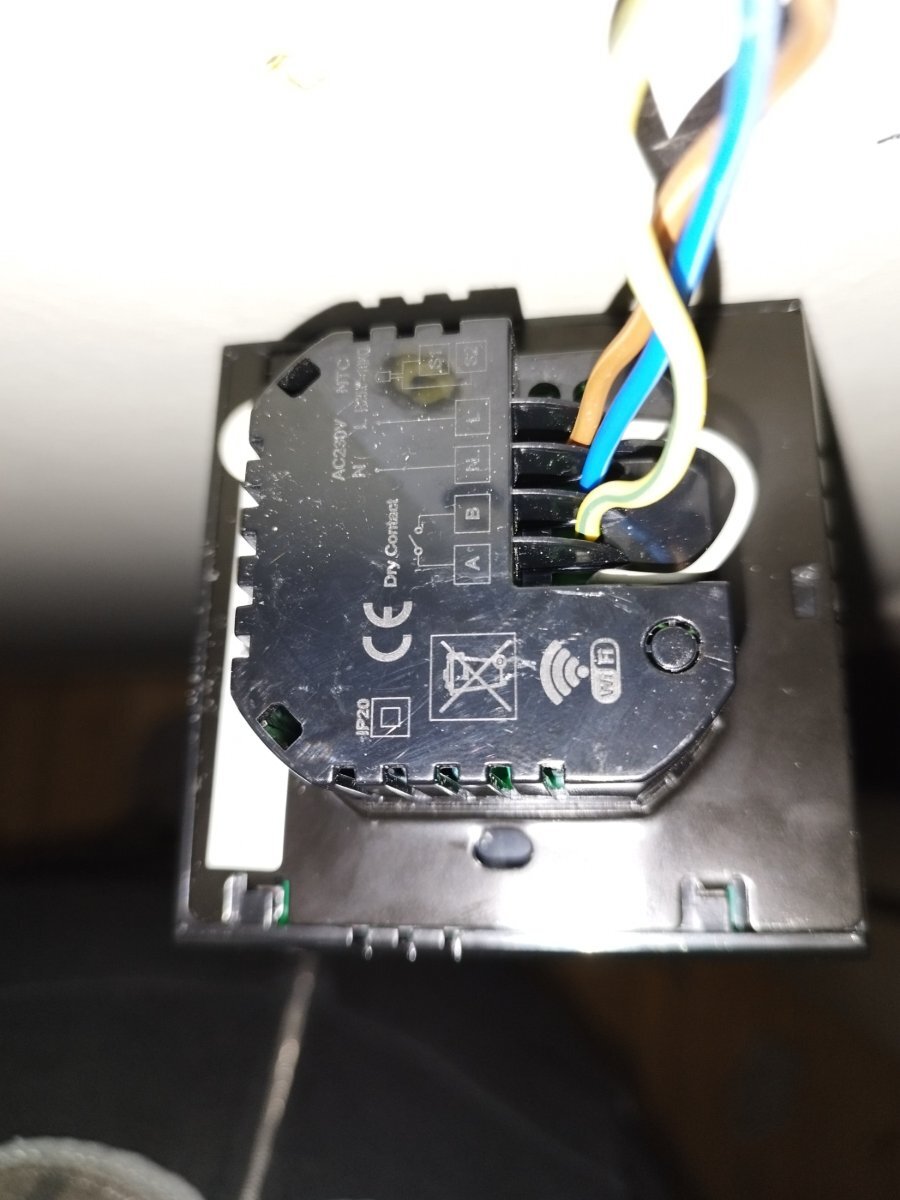

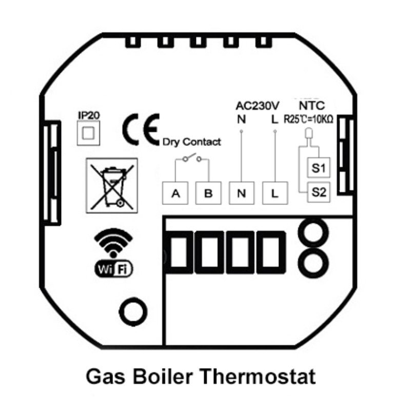

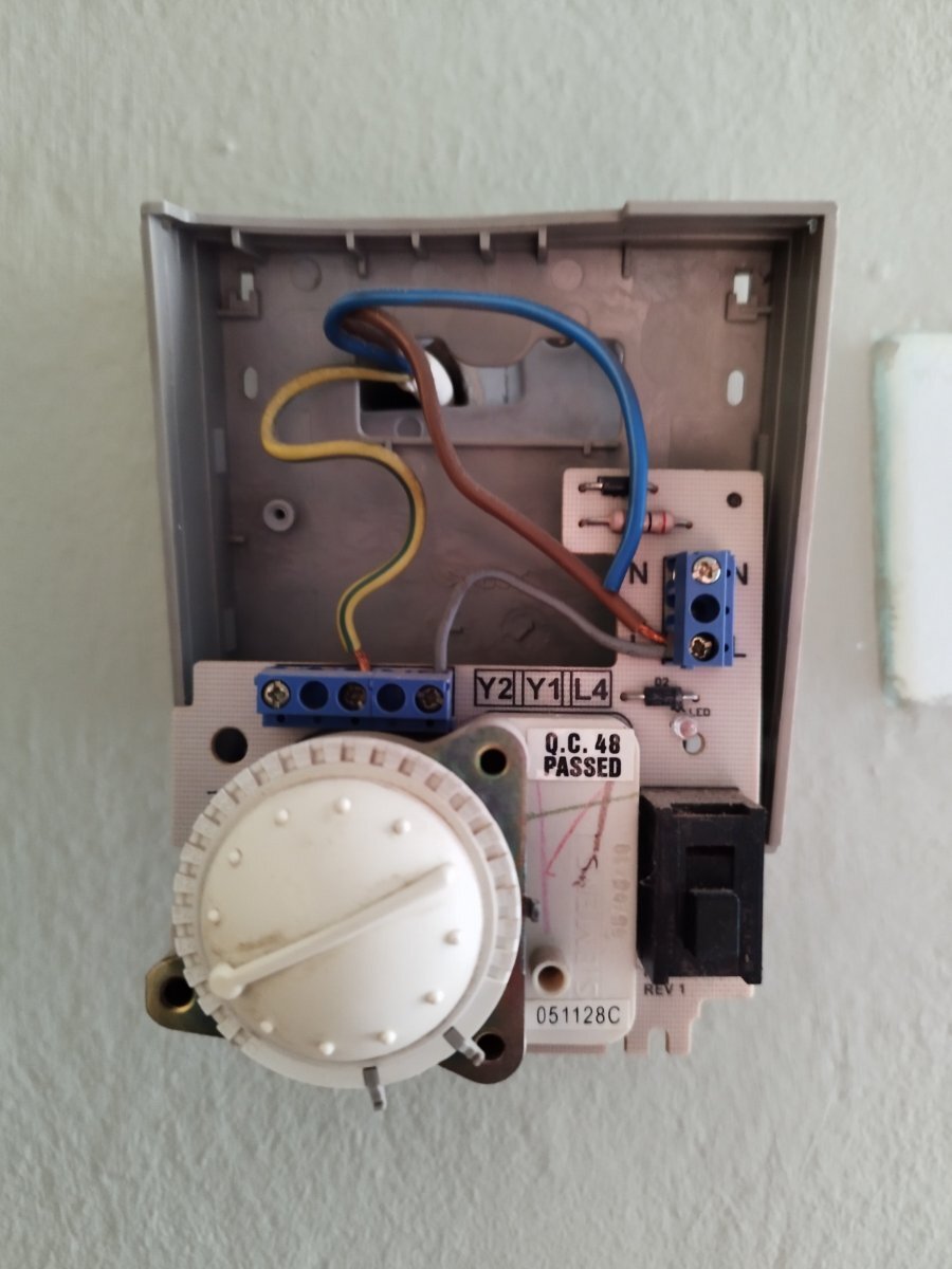

papaki27 Δημοσ. 24 Ιανουαρίου 2024 Δημοσ. 24 Ιανουαρίου 2024 Καλησπέρα σε όλους. Πρόκειται για θέρμανση φυσικού αερίου. Ακολουθούν φωτογραφίες του παλιού θερμοστάτη (φωτό νο1)και του νέου (όλες οι υπόλοιπες του καινούριου). Ακολουθεί κ το διάγραμμα οδηγιών. Κάνουμε κάτι λάθος και δεν συνδέεται;
kostasbm Δημοσ. 24 Ιανουαρίου 2024 Δημοσ. 24 Ιανουαρίου 2024 21 minutes ago, papaki27 said: Καλησπέρα σε όλους. Πρόκειται για θέρμανση φυσικού αερίου. Ακολουθούν φωτογραφίες του παλιού θερμοστάτη (φωτό νο1)και του νέου (όλες οι υπόλοιπες του καινούριου). Ακολουθεί κ το διάγραμμα οδηγιών. Κάνουμε κάτι λάθος και δεν συνδέεται; oταν λες δεν συνδεεται εννοεις το wifi ??? η εχεις συνδεθει κανονικα και δε δουλευει ο θερμοστατης να δωσει εντολη στο καυστηρα??

jkoukos Δημοσ. 24 Ιανουαρίου 2024 Δημοσ. 24 Ιανουαρίου 2024 31 λεπτά πριν, papaki27 είπε Κάνουμε κάτι λάθος και δεν συνδέεται; Ένα-ένα με την σειρά. 1. Ο παλιός δουλεύει με ηλεκτρικό ρεύμα; Ρωτώ διότι ο ουδέτερος δεν είναι συνδεδεμένος. 2. Ο καυστήρας του φυσικού αερίου, περιμένει τάση (φάση) διέγερσης ή επιστροφή δικού του σήματος μέσω ξηράς επαφής; 3. Τι πράγμα δεν δουλεύει;
papaki27 Δημοσ. 24 Ιανουαρίου 2024 Μέλος Δημοσ. 24 Ιανουαρίου 2024 (επεξεργασμένο) Δεν λειτουργεί η συνδεσμολογία που έχουμε κάνει, δεν ανοίγει η συσκευή. 5 λεπτά πριν, jkoukos είπε Ένα-ένα με την σειρά. 1. Ο παλιός δουλεύει με ηλεκτρικό ρεύμα; Ρωτώ διότι ο ουδέτερος δεν είναι συνδεδεμένος. 2. Ο καυστήρας του φυσικού αερίου, περιμένει τάση (φάση) διέγερσης ή επιστροφή δικού του σήματος μέσω ξηράς επαφής; 3. Τι πράγμα δεν δουλεύει; 1. Ναι λειτουργεί με ηλεκτρικό ρεύμα. Δεν ήταν συνδεδεμένο το μπλε καλώδιο κ μπαταρίες δεν εμπεριέχονται 2. Θα χρειαστώ την βοήθεια του κοινού εδώ 😂 3. Δεν ανοίγει η συσκευή, δεν λειτουργεί Επεξ/σία 24 Ιανουαρίου 2024 από papaki27
jkoukos Δημοσ. 24 Ιανουαρίου 2024 Δημοσ. 24 Ιανουαρίου 2024 Καταρχήν στην φωτογραφία 1, οι συνδέσεις του παλιού θερμοστάτη δεν είναι σωστές. Σίγουρα δεν τις έχετε πειράξει; Ρεύμα έχεις στα 2 καλώδια, καφέ (φάση) και μπλε (ουδέτερος);
papaki27 Δημοσ. 24 Ιανουαρίου 2024 Μέλος Δημοσ. 24 Ιανουαρίου 2024 3 λεπτά πριν, jkoukos είπε Καταρχήν στην φωτογραφία 1, οι συνδέσεις του παλιού θερμοστάτη δεν είναι σωστές. Σίγουρα δεν τις έχετε πειράξει; Ρεύμα έχεις στα 2 καλώδια, καφέ (φάση) και μπλε (ουδέτερος); Ναι εμείς σίγουρα δεν πειράξαμε κάτι. Θα το ελέγξουμε λοιπόν. Ευχαριστώ πολύ!
jkoukos Δημοσ. 24 Ιανουαρίου 2024 Δημοσ. 24 Ιανουαρίου 2024 Αν 100% δεν τις έχετε πειράξει και ο καυστήρας δούλευε μια χαρά, τότε ο θερμοστάτης δεν χρησιμοποιούσε ρεύμα αλλά δούλευε ως απλή ξηρά επαφή, δηλαδή ο καυστήρας έστελνε σήμα με το καφέ καλώδιο και περίμενε εντολή επιστροφής από το κιτρινοπράσινο καλώδιο. Σε αυτή την περίπτωση καλά κάνει και δεν δουλεύει ο νέος θερμοστάτης, αφού δεν υπάρχει ρεύμα στα καλώδια και η σύνδεση που έχεις κάνει είναι λάθος. Θα ήταν σωστή και θα δούλευε ο θερμοστάτης αν σε καφέ-μπλε είχες ρεύμα, οπότε και οι συνδέσεις (που του έκανες) θα ήταν σωστές.

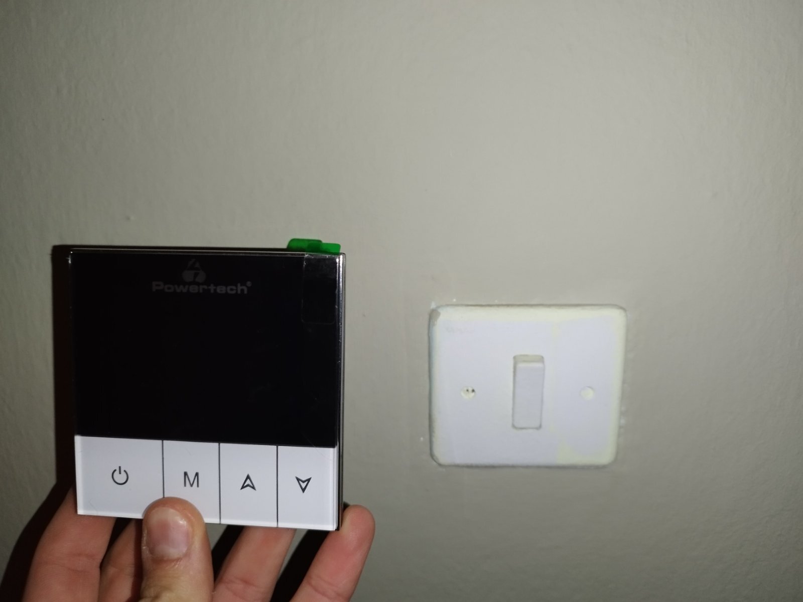

papaki27 Δημοσ. 24 Ιανουαρίου 2024 Μέλος Δημοσ. 24 Ιανουαρίου 2024 (επεξεργασμένο) 1 ώρα πριν, jkoukos είπε Αν 100% δεν τις έχετε πειράξει και ο καυστήρας δούλευε μια χαρά, τότε ο θερμοστάτης δεν χρησιμοποιούσε ρεύμα αλλά δούλευε ως απλή ξηρά επαφή, δηλαδή ο καυστήρας έστελνε σήμα με το καφέ καλώδιο και περίμενε εντολή επιστροφής από το κιτρινοπράσινο καλώδιο. Σε αυτή την περίπτωση καλά κάνει και δεν δουλεύει ο νέος θερμοστάτης, αφού δεν υπάρχει ρεύμα στα καλώδια και η σύνδεση που έχεις κάνει είναι λάθος. Θα ήταν σωστή και θα δούλευε ο θερμοστάτης αν σε καφέ-μπλε είχες ρεύμα, οπότε και οι συνδέσεις (που του έκανες) θα ήταν σωστές. Είχατε δίκιο, δούλευε χωρίς ρεύμα ο προηγούμενος θερμοστάτης. Δίπλα στον θερμοστάτη υπάρχει διακόπτης που δεν χρησιμοποιείται κάπου (ακολουθεί φωτογραφία). Μπορούμε να πάρουμε ρεύμα από τον διακόπτη; Επεξ/σία 24 Ιανουαρίου 2024 από papaki27
kostasbm Δημοσ. 24 Ιανουαρίου 2024 Δημοσ. 24 Ιανουαρίου 2024 επειδή έχω σχεδόν ίδιο παλιότερο μοντέλο αεριου ο καυστήρας θέλει μόνο άνοιξε κλείσε σήμα από το θερμοστάτη αν είναι επιτοίχιες σαν το δικό μου και έχω τραβήξει καλώδιο μόνο γιαυτη τη δουλειά ρεύμα παίρνει ο καυστήρας ξεχωριστά εκεί που είναι εγκατεστημένος όμως ρεύμα θέλει και ο θερμοστάτης για να δουλέψει ....παίρνεις από κάπου κοντά όπου θα τον εγκαταστήσεις έχεις φωτό του καυστήρα ???ποιο μοντέλο είναι ?
jkoukos Δημοσ. 24 Ιανουαρίου 2024 Δημοσ. 24 Ιανουαρίου 2024 53 λεπτά πριν, papaki27 είπε Είχατε δίκιο, δούλευε χωρίς ρεύμα ο προηγούμενος θερμοστάτης. Δίπλα στον θερμοστάτη υπάρχει διακόπτης που δεν χρησιμοποιείται κάπου (ακολουθεί φωτογραφία). Μπορούμε να πάρουμε ρεύμα από τον διακόπτη; Άνοιξε τον διακόπτη και δες αν έρχονται φάση και ουδέτερος. Αλλά δεν πιστεύω ότι ισχύει, καθώς έρχεται (συνήθως) μόνον η φάση και από την άλλη θέση αυτού, συνεχίζει για το φωτιστικό. Μπορείς να κάνεις μια δοκιμή στον αέρα συνδέοντας τον θερμοστάτη με μπαλαντέζα σε μια πρίζα ρεύματος, ώστε να λειτουργήσει. Μετά συνδέοντας τα καλώδια του καυστήρα στις αντίστοιχες υποδοχές (Α-Β) του θερμοστάτη, δοκιμάζεις την λειτουργία του καυστήρα.
