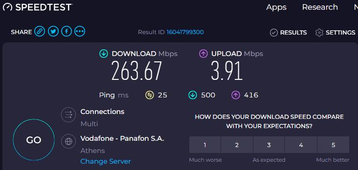

Κατεβηκα σημερα Αθηνα , κατευθειαν πηγα στην FROG ειχε πριν απο μενα αλλα 4 ατομα , μια κυρια αξυπηρετουσε ........... τελειωσα μετα απο μια ωρα ....
Επεστρεψα τωρα πισω στην ευβοια , την κουμπωσα στο ZTE MC801A , η μονη ρυθμιση που εκανα ειναι να το βαλω σε 5G NSA και να σεταρω το wifi

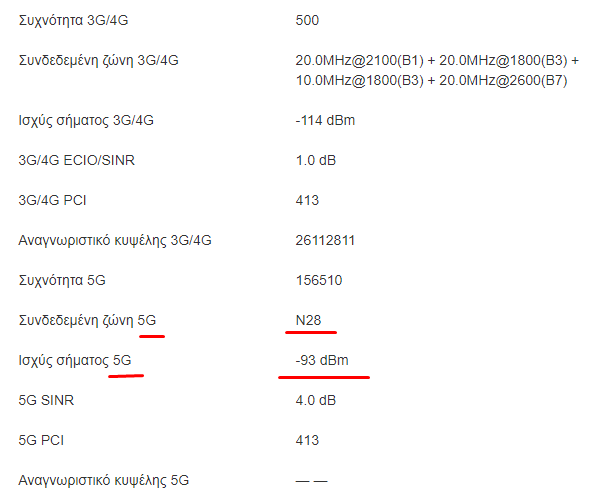

Η  "Ισχύς σήματος" είναι χαμηλή πάντως  -109dBm.
Βρες τοποθεσία με μικρότερο νούμερο -80 -90dBm για το 4g.  Στο 5g η καλή μπάντα είναι η N78.
Επεξ/σία από christo7s
Σε 5G ειμαι με -93db οποτε ειναι καλα νομιζω

H η κεραια του Ν78 ειναι μακρυα μου οποτε μενω στο 28
Στο N78 εχω -121db
Στο N78 εχω -121db
οκ!
Παντως στο 4g με 3 μπαντες B1, B3, και Β20 εχω δει 270-300down/30up. Και η B20 δε θεωρείται γρήγορη 🙂
3 ώρες πριν, villasg είπε
Στο N78 εχω -121db
Εδώ καλά είσαι
Και πάλι όμως είσαι χαμηλά για 5g. Αν δεν έχεις καλή κάλυψη, ίσως έπρεπε να είχες πάει σε κατευθυντική. 200-220 πιάνω με lte12, πάραυτα έχω κάλυψη. Όπως και να χει μετά τη ρύθμιση; που ίσως έκανες έχεις αξιοπρεπείς ταχύτητες.
