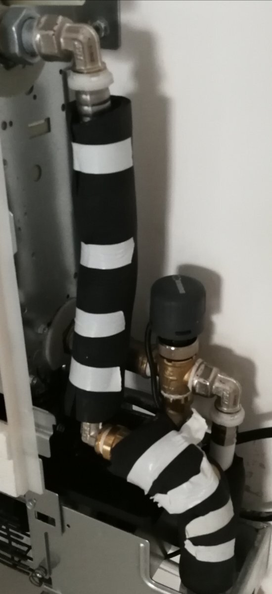

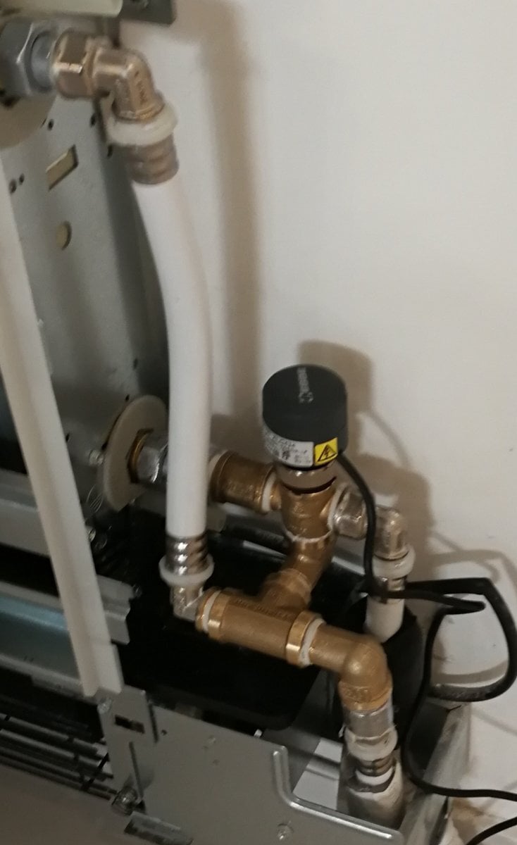

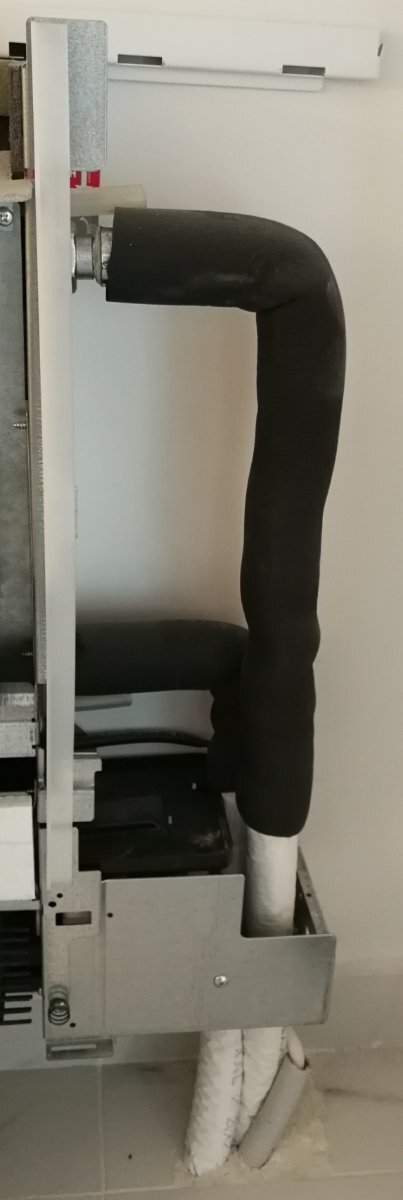

Insane84 Δημοσ. 3 Φεβρουαρίου 2024 Δημοσ. 3 Φεβρουαρίου 2024 (επεξεργασμένο) 7 ώρες πριν, ALXIOA είπε Τα έχω ξαναπεί .. αλλά αφού ρωτάς θα τα ξαναπώ . Η αντλία μου είναι 12αρα. Σπίτι διαμέρισμα 95τμ μονωμένο με 10αρα μόνωση έξω και τριπλά τζάμια στα κουφώματα.. Σταθερή θερμοκρασία στους 21 βαθμούς. Παίζω μόνο με θερμοκρασία νερού.. και καμπύλη αντιστάθμισης.. δουλεύει εννοείται όλοι μέρα. Μαζί με znx για ζεστό νερό χρήσης... Κλίμα είμαι βόρειο Μακεδονία που η θερμοκρασία έπαιζε για 2 βδομαδες από τους -4 έως 10.. Μηνιαίως λογαριασμος είναι.. ο ένας 251 και ο άλλος 225.. εννοείται μαζί με τις καταναλώσεις του σπιτιού... Αυτά... Μία χαρά είσαι θεωρώ. Έτοιμες οι βαλβίδες. Μεγάλη ιστορία η όλη δουλειά. 7 ώρες να φτιαχτούν 5 fc. Παραθέτω φώτο πριν και μετά. Ακόμα δεν έχω βγάλει συμπεράσματα από τη λειτουργία τους. Όσον αφορά τα on off της αντλίας ο καυστηρατζής παραδέχτηκε ότι δεν είναι φυσιολογικά και ότι θα έπρεπε να δουλεύει χαμηλά. Μου συνέστησε να μιλήσω με το τηλεφωνικό κέντρο της lg για να έρθουν να το δουν, όπως μου είπε υπάρχει ανταπόκριση. Πιθανολογεί ότι η αντλία μου είναι πολύ μεγάλη για το σπίτι και ίσως πρέπει να μειώσουν την ισχύ της. (??) Ο υδραυλικός φάνηκε πιο ενημερωμένος. Μόνος του είπε ότι δεν έχω όγκο νερού πχ σε ενδοδαπεδια με μεγάλο όγκο νερού δε το κάνει ποτέ αυτό όπως μου είπε. Πρότεινε να μπει δοχείο διαστολής περίπου 80 λίτρα που τσίμα τσίμα χωράει στο χώρο της αντλίας μου. Κόστος κανενα 400αρι. Πάρε το αυγό και κουρευτο... Επεξ/σία 3 Φεβρουαρίου 2024 από Insane84 2

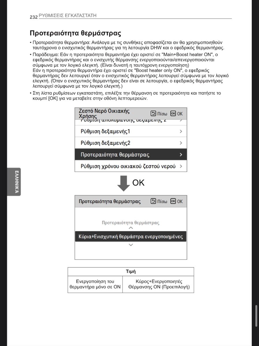

dimpap61 Δημοσ. 4 Φεβρουαρίου 2024 Δημοσ. 4 Φεβρουαρίου 2024 Καλημέρα Τελικά υπάρχει κάποιος να με φωτίσει πώς γίνεται η διαδικασία της απολύμανσης στα ΖΝΧ; Γιατί τα αναθεματισμένα με τίποτε δεν πηγαίνουν πάνω από 52 βαθμούς το πολύ. Δεν έχει η αντλία αντιστάσεις αλλά υπάρχει κάποιος άλλος τρόπος να φθάσουν τα ΖΝΧ τουλάχιστον στους 60 βαθμούς;
star_cruiser Δημοσ. 6 Φεβρουαρίου 2024 Δημοσ. 6 Φεβρουαρίου 2024 (επεξεργασμένο) On 04/02/2024 at 12:50, dimpap61 said: Καλημέρα Τελικά υπάρχει κάποιος να με φωτίσει πώς γίνεται η διαδικασία της απολύμανσης στα ΖΝΧ; Γιατί τα αναθεματισμένα με τίποτε δεν πηγαίνουν πάνω από 52 βαθμούς το πολύ. Δεν έχει η αντλία αντιστάσεις αλλά υπάρχει κάποιος άλλος τρόπος να φθάσουν τα ΖΝΧ τουλάχιστον στους 60 βαθμούς; Λογικά εννοείς αυτό;(κατέβασε το manual τα εξηγεί μέσα κι για την 3 και 4 σειρά) Spoiler Επεξ/σία 6 Φεβρουαρίου 2024 από star_cruiser
kax54638 Δημοσ. 6 Φεβρουαρίου 2024 Δημοσ. 6 Φεβρουαρίου 2024 On 03/02/2024 at 20:58, Insane84 said: Μία χαρά είσαι θεωρώ. Έτοιμες οι βαλβίδες. Μεγάλη ιστορία η όλη δουλειά. 7 ώρες να φτιαχτούν 5 fc. Παραθέτω φώτο πριν και μετά. Ακόμα δεν έχω βγάλει συμπεράσματα από τη λειτουργία τους. Όσον αφορά τα on off της αντλίας ο καυστηρατζής παραδέχτηκε ότι δεν είναι φυσιολογικά και ότι θα έπρεπε να δουλεύει χαμηλά. Μου συνέστησε να μιλήσω με το τηλεφωνικό κέντρο της lg για να έρθουν να το δουν, όπως μου είπε υπάρχει ανταπόκριση. Πιθανολογεί ότι η αντλία μου είναι πολύ μεγάλη για το σπίτι και ίσως πρέπει να μειώσουν την ισχύ της. (??) Ο υδραυλικός φάνηκε πιο ενημερωμένος. Μόνος του είπε ότι δεν έχω όγκο νερού πχ σε ενδοδαπεδια με μεγάλο όγκο νερού δε το κάνει ποτέ αυτό όπως μου είπε. Πρότεινε να μπει δοχείο διαστολής περίπου 80 λίτρα που τσίμα τσίμα χωράει στο χώρο της αντλίας μου. Κόστος κανενα 400αρι. Πάρε το αυγό και κουρευτο... Δηλαδή αν πάρουμε την LG και τους πούμε ότι η αντλία κάνει on-off θα στείλουν τεχνικό να την δει;
dimpap61 Δημοσ. 6 Φεβρουαρίου 2024 Δημοσ. 6 Φεβρουαρίου 2024 7 ώρες πριν, star_cruiser είπε Λογικά εννοείς αυτό;(κατέβασε το manual τα εξηγεί μέσα κι για την 3 και 4 σειρά) Εμφάνιση κρυμμένου περιεχομένου Εννοώ την διαδικασία απολύμανσης του μπόιλερ ΖΝΧ για την καταπολέμηση της λεγιονέλλας και που για εξοντωθούν τα βακτηρίδιά της χρειάζεται τουλάχιστον 60 βαθμούς νερό στο μπόιλερ. Υπάρχει και στο μενού η ρύθμιση απολύμανσης δεξαμενής αλλά δεν... Απ' ότι κατάλαβα επειδή η αντλία δεν έχει αντιστάσεις δεν μπορεί να ανεβάσει τη θερμοκρασία των νερών της πάνω από 60 βαθμούς ώστε να ζεστάνει και τα ΖΝΧ σ' αυτή την θερμοκρασία. Δεν ξέρω όμως αν υπάρχει κάποιος άλλος τρόπος ώστε να γίνει αυτό που εγώ δεν τον έχω βρει.
